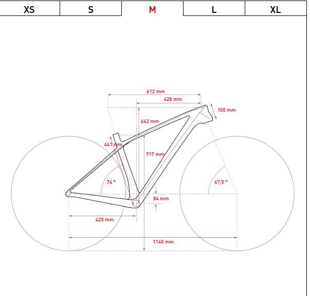

Das Nirvana hat einen 45mm Vorbau, kein 70-90mm Trumm. Dafür schön kurze 425 Kettenstreben statt dem langen Teilen am Cube.

beim Nirvana sieht der Sitz soweit weg aus, weil die Sitz Stange soweit weg ist.

67.5° Lenkwinkel mit 45 Vorbau und 720 Lenker in M passt schon zusammen. Der Hauptrahmen ist wieder länger, da finde ich 425 besser als die super langen 450. Wer baut heute noch so lange Kettenstreben.

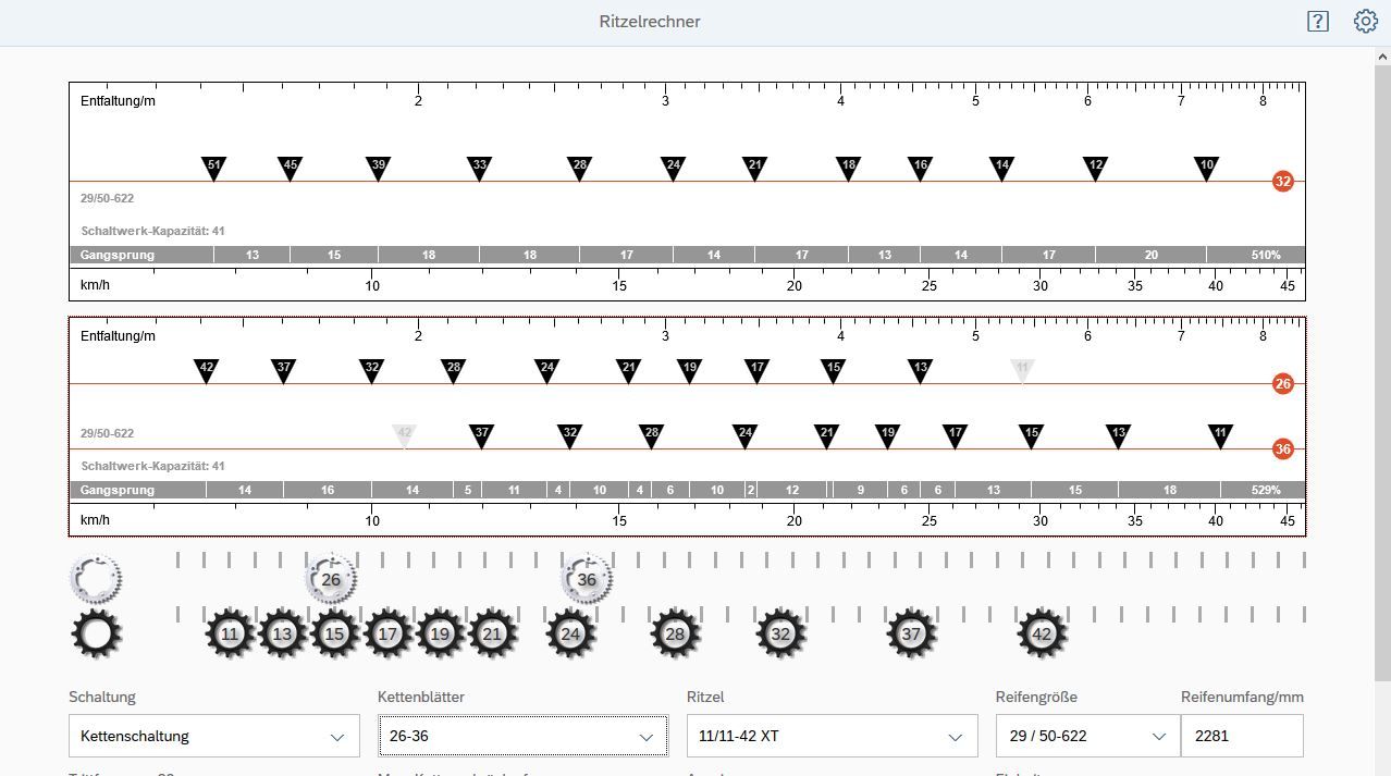

Was für Geschwindigkeiten erreicht man den mit einer 1x12 Schaltung im Vergleich zu 2x11 Schaltung?
Ich stand vor der gleichen Entscheidung und habe mich bewusst für die Shimano SLX 1x12 10-51 entschieden, da von der Geschwindigkeit kaum Nachteile zu erwarten sind.
