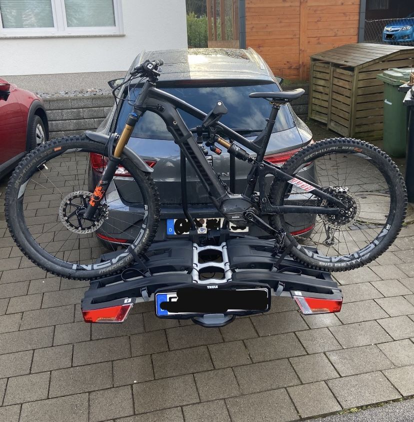

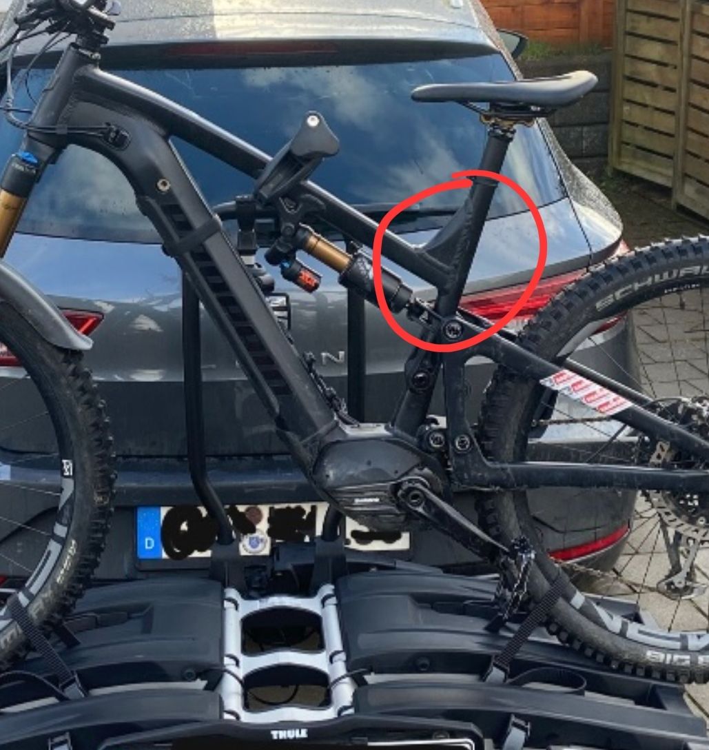

Hat jemand einen Thule XT 2/3? Mir ist es heute nicht gelungen das Ekano (XL) auf die erste Schiene zu setzen, da ich den Greifarm nirgends ansetzen konnte. 🤷🏻‍♂️
Kannst du bitte ein Bild einfügen mit der Stelle markiert. Ich glaube es kommt auch auf den Träger an. Welche Rahmengröße hast du?
Ich hab leider kein Bild vom Bike am Träger.
Meines, das xl, greif ich im türkisen markierten Bereich. Das kleine s am rot markierten.
Beim atera E-Bike ml geht sich das genau aus. Das xl steht dann innen und wird vom kurzen arm gegriffen. Der Greifer vom kleinen Bike geht dann zw Vorderreifen und Unterrohr vom XL vorbei.

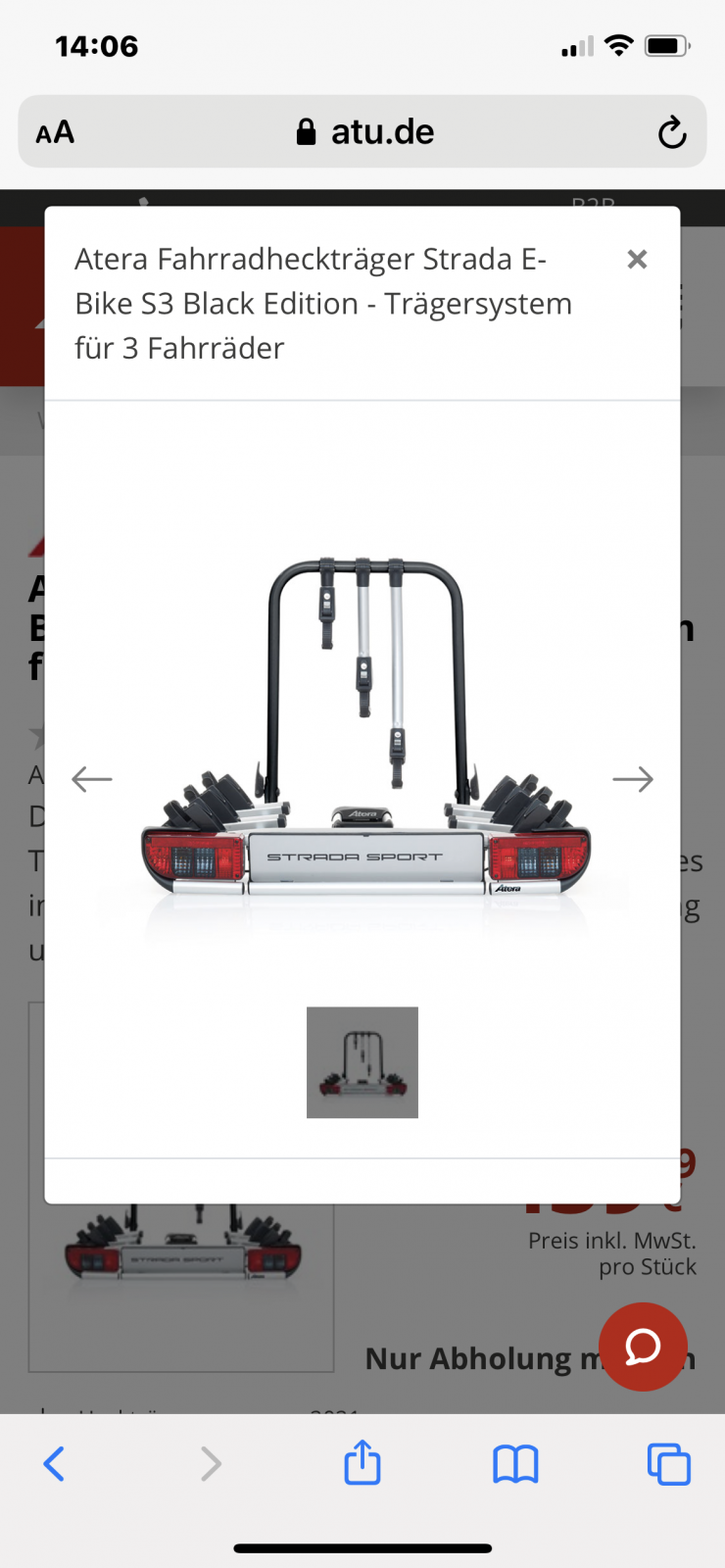

Muss ich Mal testen ob das bei mir auch geht, hab das Rad bisher einmal transportiert und es da in der Eile nicht ausprobieren können. Hab den Strada Sport M3.
Hab an Laschen von den Reifen mit dem Ekano und 2,6er Reifen auch deutlich weniger Raster, als mit meinem BioBike mit 2,35er Reifen. Sind glaub nur 2-3 Raster wo es greift.
Noch ein protipp. Schmeiß die plastikbander weg und kauf die Stahlbandverstärkten. Die sind länger und viel stabiler.
Mir ist ein normales plastikband gebrochen. Wenig geil. Atera Service war aber schnell und hat gleich Ersatz geschickt allerdings hab ich dann gleich alle auf diee Stahlbandversion getauscht. Die sind so lang wie die beim Greifer, bzw ident

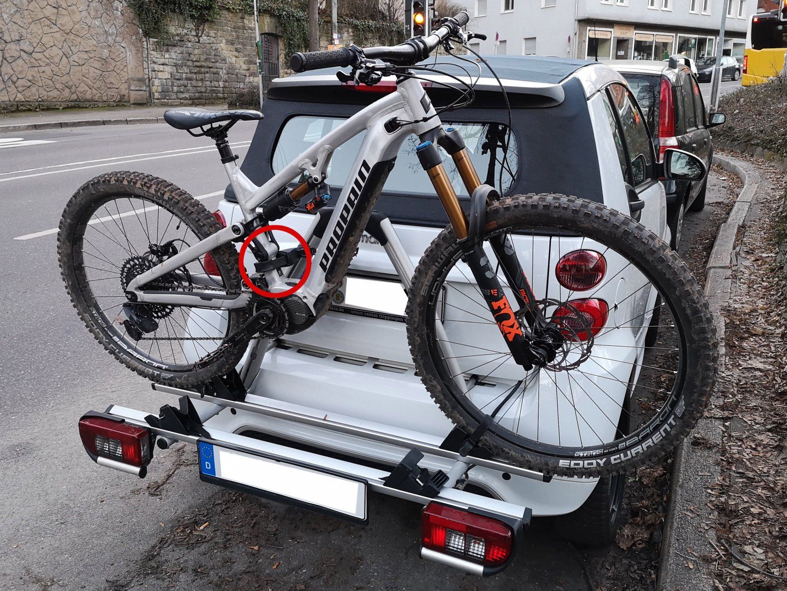

Hi Jungs. Es gibt einen Halter von Eufab. Der passt an die Thule Träger. Gibt's in kurz oder lang und der passt überall ans Ekano. Wichtig ist 30mm Klemmung.
