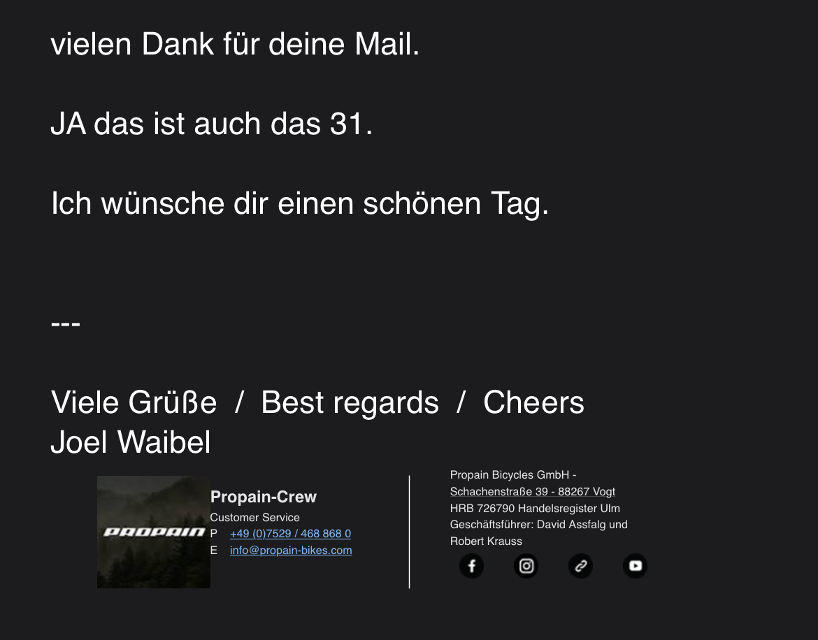

Auf die Frage welches Schaltauge für die Mixvariante verwendet werden kann, gab es folgende Antwort:
Das wird schon richtig sein, allerdings ist die Kettenstrebe dann länger und dann ist meiner Ansicht nach der Vorteil von Mixed wieder dahin, was die Agilität am HR angeht. Mit dem 29er hat man 445er und mit dem 31er 459er Kettenstreben.

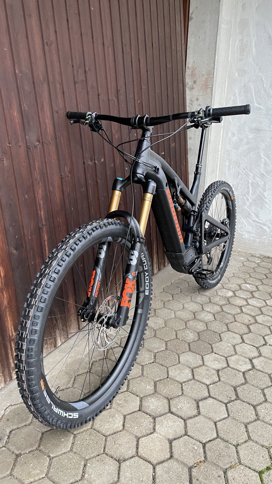

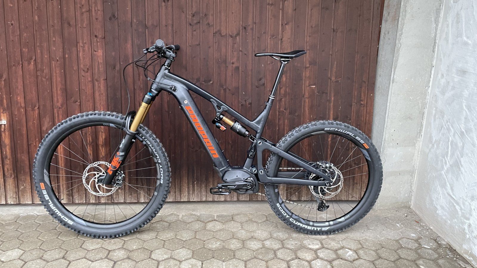

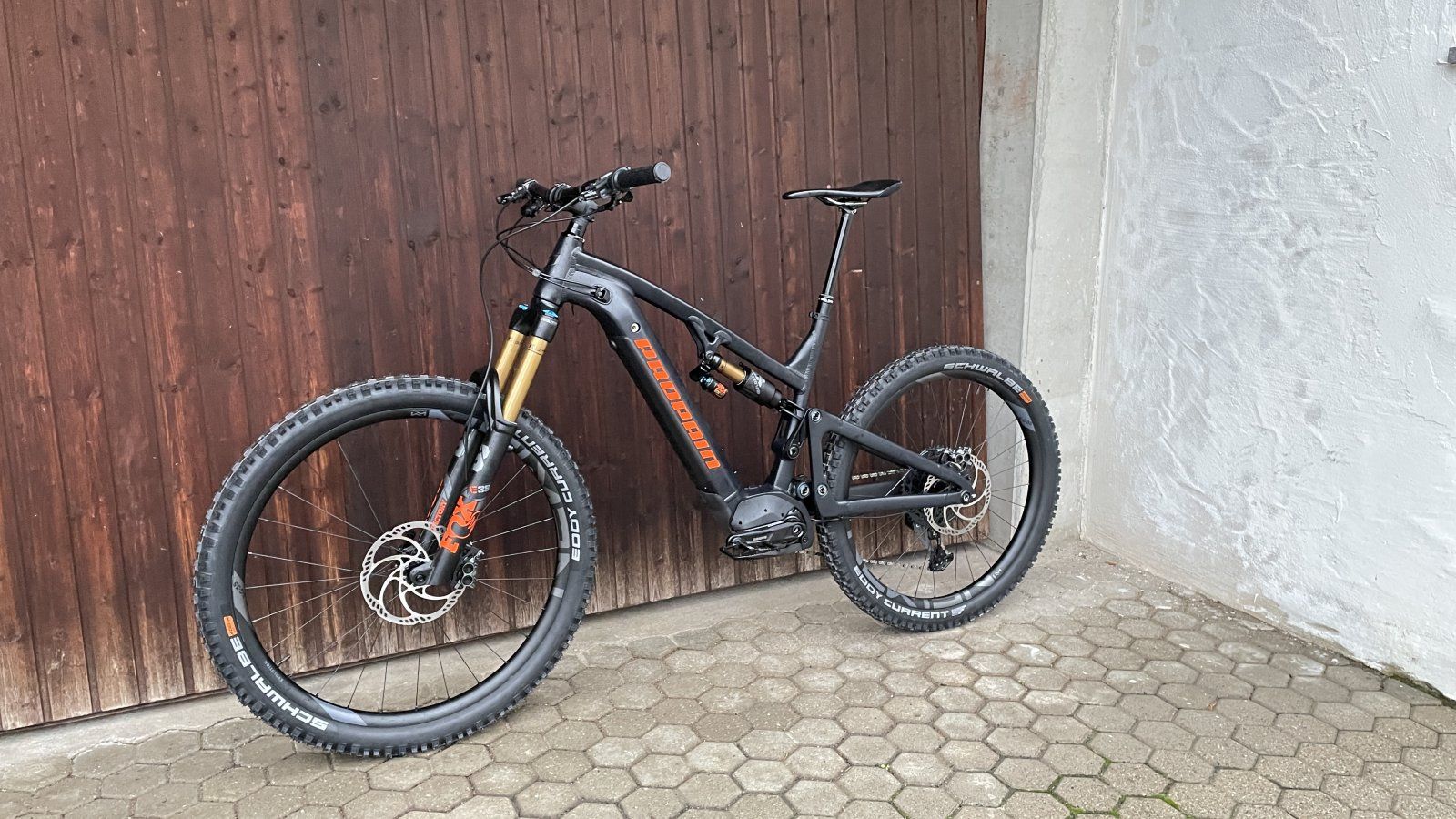

So, heute bei DHL abgeholt und aufgebaut. Fahrwerk muss noch eingestellt werden und der Spacerturm angepasst werden. Reifen dann in der nächsten Zeit auf Tubeless umbauen. Magura Shiftmix muss auch noch ran. Schönere Bilder gibt es auch irgendwann. P.S.: Hat jemand eine Ahnung wo ich eine Abdeckung für das Schloss herbekommen könnte?

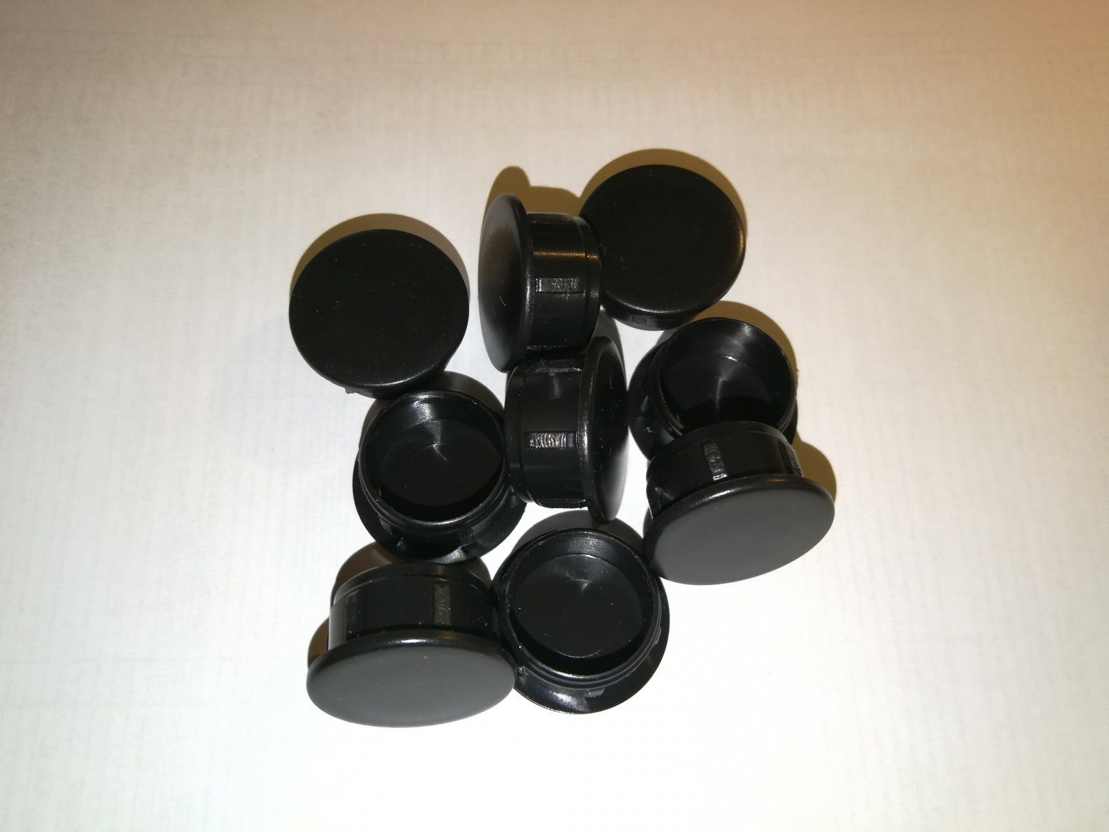

Ich habe vom Auto damals nen Gummistopfen genommen.
Aktualisiert: Stopfen sind ausverkauft. Alle weg.
Ich habe noch welche über. Wer mag, kann mir gern per PN seine Anschrift schicken und mir per PayPal einen Euro überweisen. Dann bekommt er ein Briefchen von mir.
Die Stopfen sind passgenau im Durchmesser und müssen nur hinten um ca. 5mm gekürzt werden. Funzt einwandfrei.
