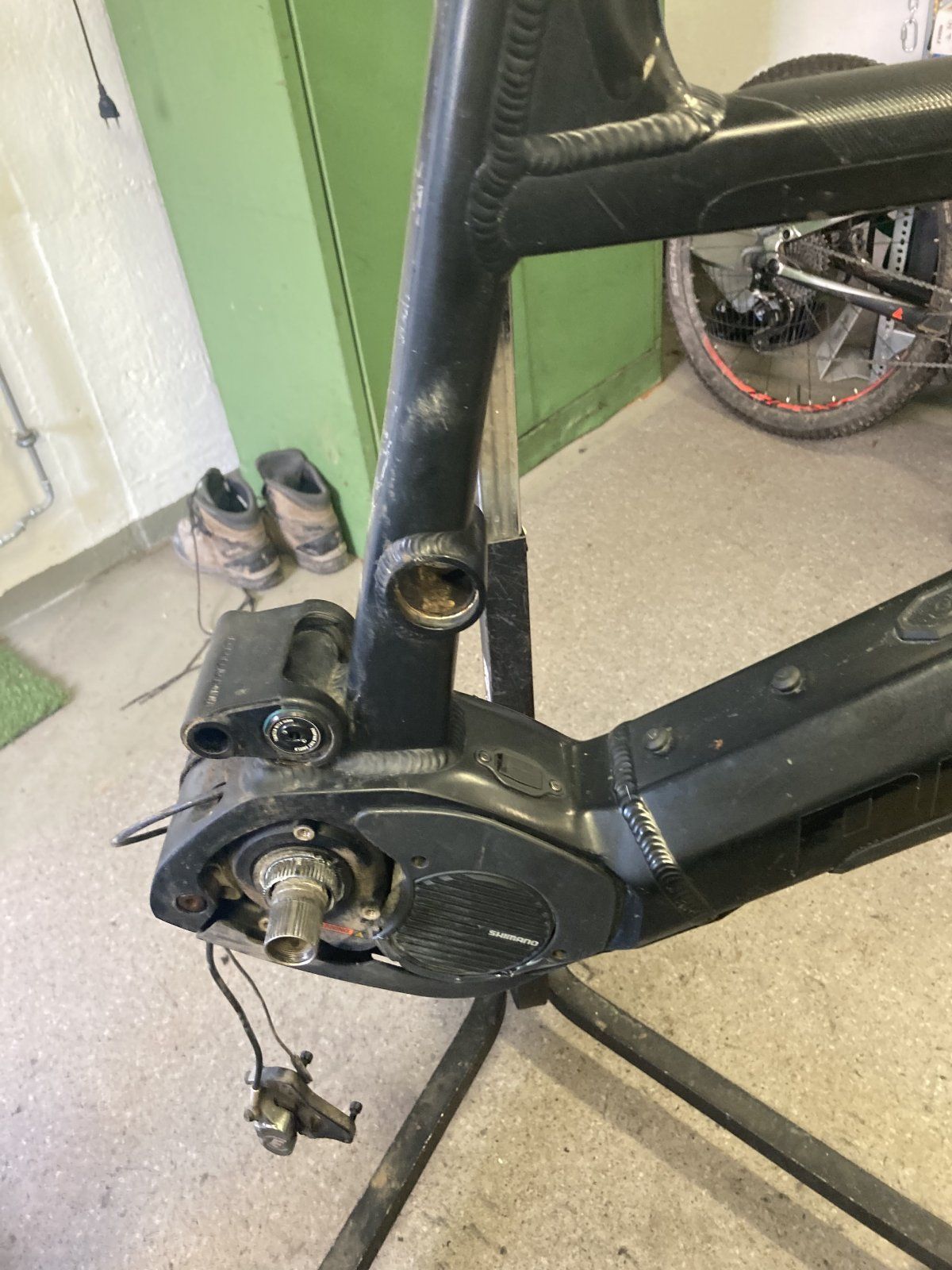

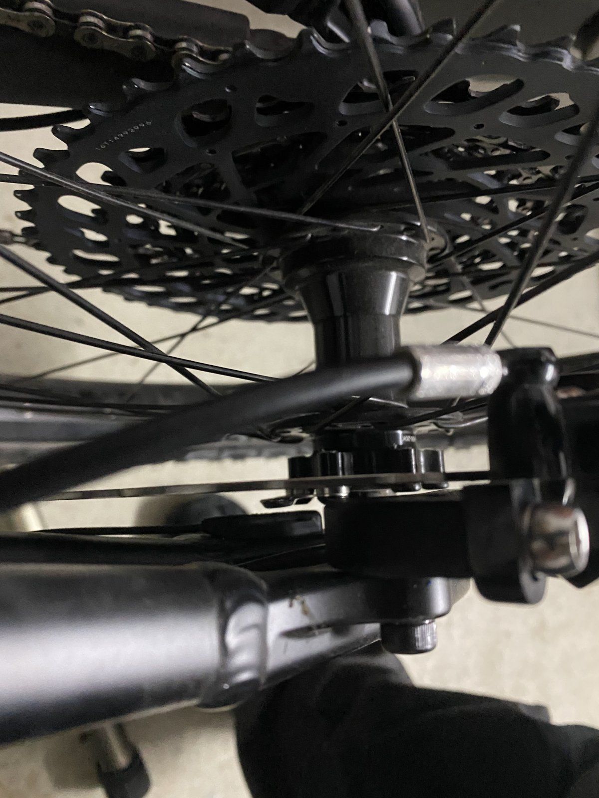

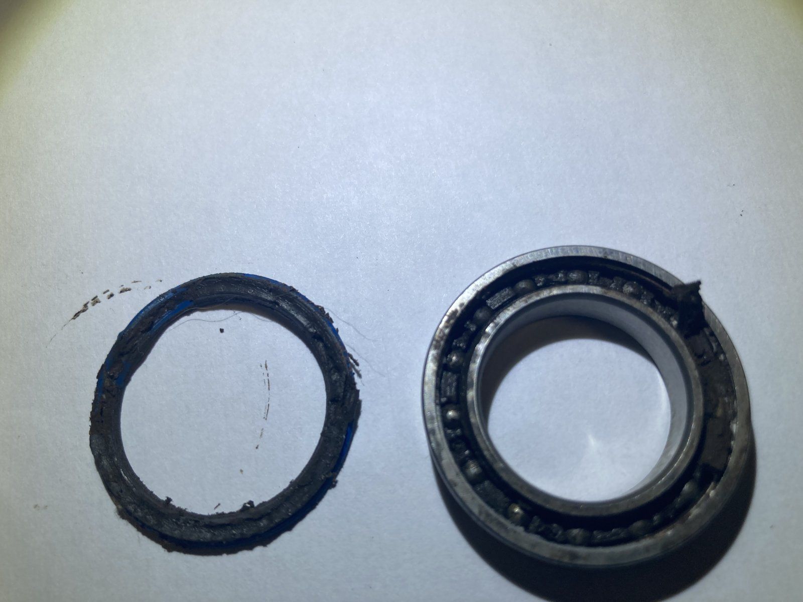

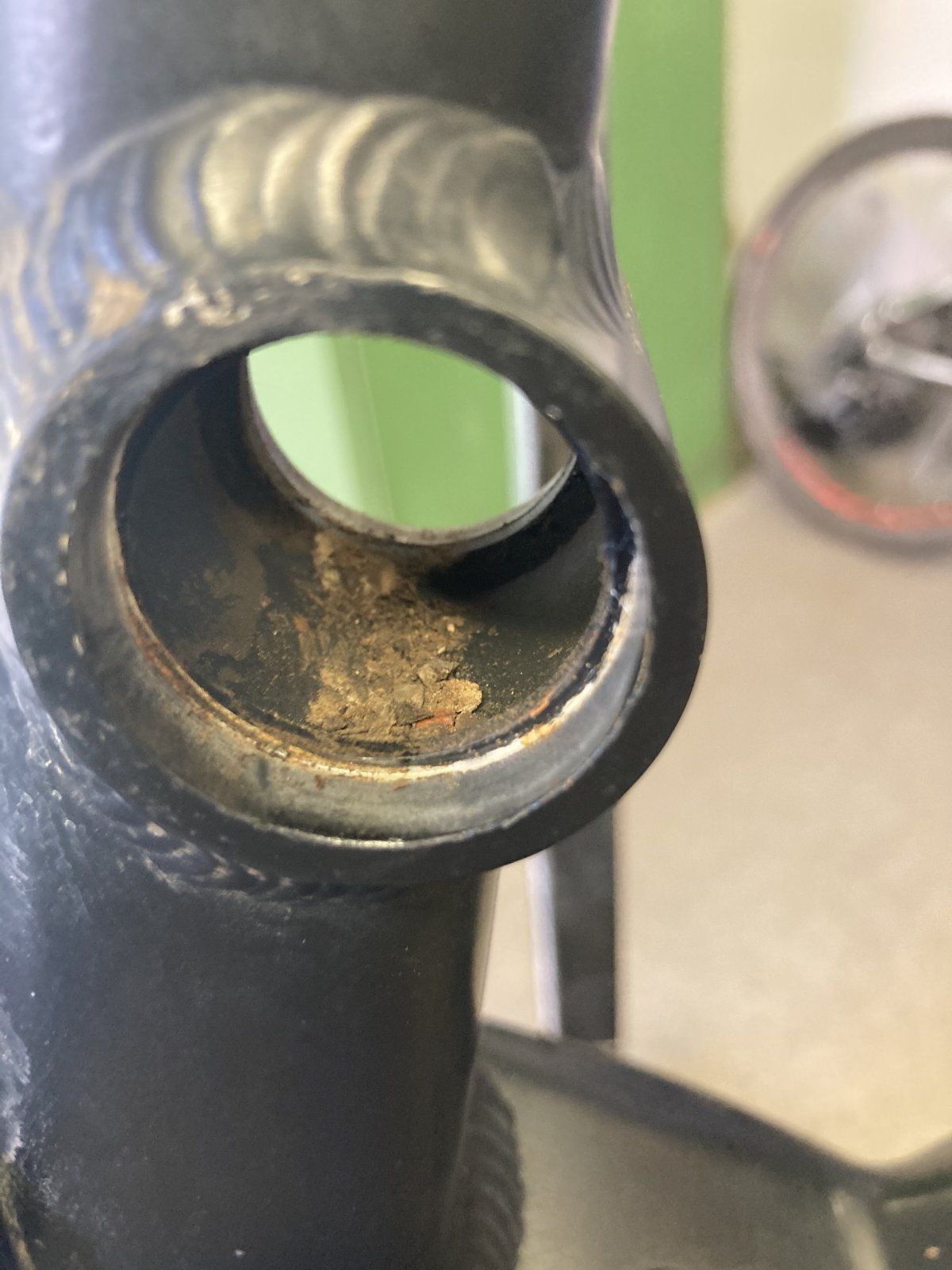

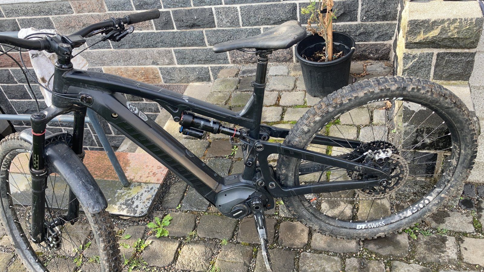

Hi, 3100km bei jedem Wetter, die Hinterbaulager haben es hinter sich!
Aber nach wie vor total begeistert!!!

das ist das Problem mit den Dirtshields... die sind für mich nur Pressewirksame Kosmetik.
Dirtshields sugerieren einem "da ist alles in Ordnung" - kommt kein Dreck dran. Leider ist die Rückseite der Lager genauso offen wir früher und wenn die Dirtshield selbst nicht richtig eingesetzt wurden mit Fettüberschuss gammelt da erst recht dahinter alles vor sich hin.
Bei Einbau auch auf genügend Fett auf der Lagerrückseite achten .. hatte das auch mal im Hugene Werkstatt Forum geschrieben.
Ok, vielen Dank.
Die habe ich auch auf dem Schirm.
Ich überlege nur, ob ich evtl. die von SKF einbaue. Will - wenn möglich - die nächsten Jahre Ruhe haben.
die 15x28x7/10 gibt es meines Wissens nach nicht von SKF... die Enduro Bearings funktionieren seit jahren auch in meinen alten Litevilles bestens, auch die Acros im Hugene laufen gut - das Wichtigste in meinen Augen: immer nochmals eine Lage wasserabweisendes Fett drüber (unterm Dirtshield) und auf die Rückseite... und das ruhig mal nach einem Jahr kontrollieren erspart oft frühen kompletter Wechsel der Lager... gilt auch für den Steuersatz.
Ja, die mit Flansch habe ich auch nicht von SKF gefunden.
Wenn Du gute Erfahrungen mit den Lagern gemacht hast, dann bestelle ich die.
Danke für den Tipp mit dem Fett. Werde ich berücksichtigen.

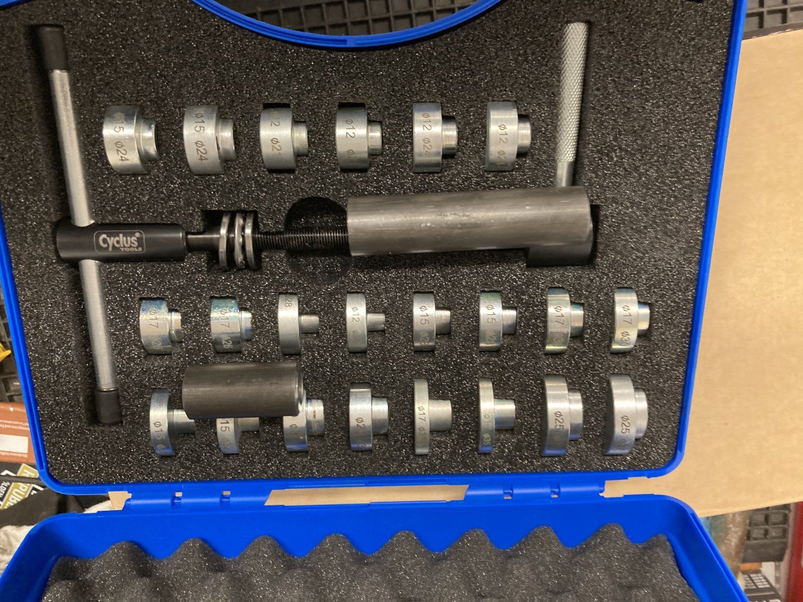

Sehr hilfreiches Tool, bei Bike24 im Angebot
das ist natürlich Vollausstattung
Ich hab seit jahren das bearing press und extraction tool von Rapid Racer, da kann man sich nur die benötigten Adapter separat dazu kaufen... hatte es mal im Hugene Werkstatt chat mal beschrieben

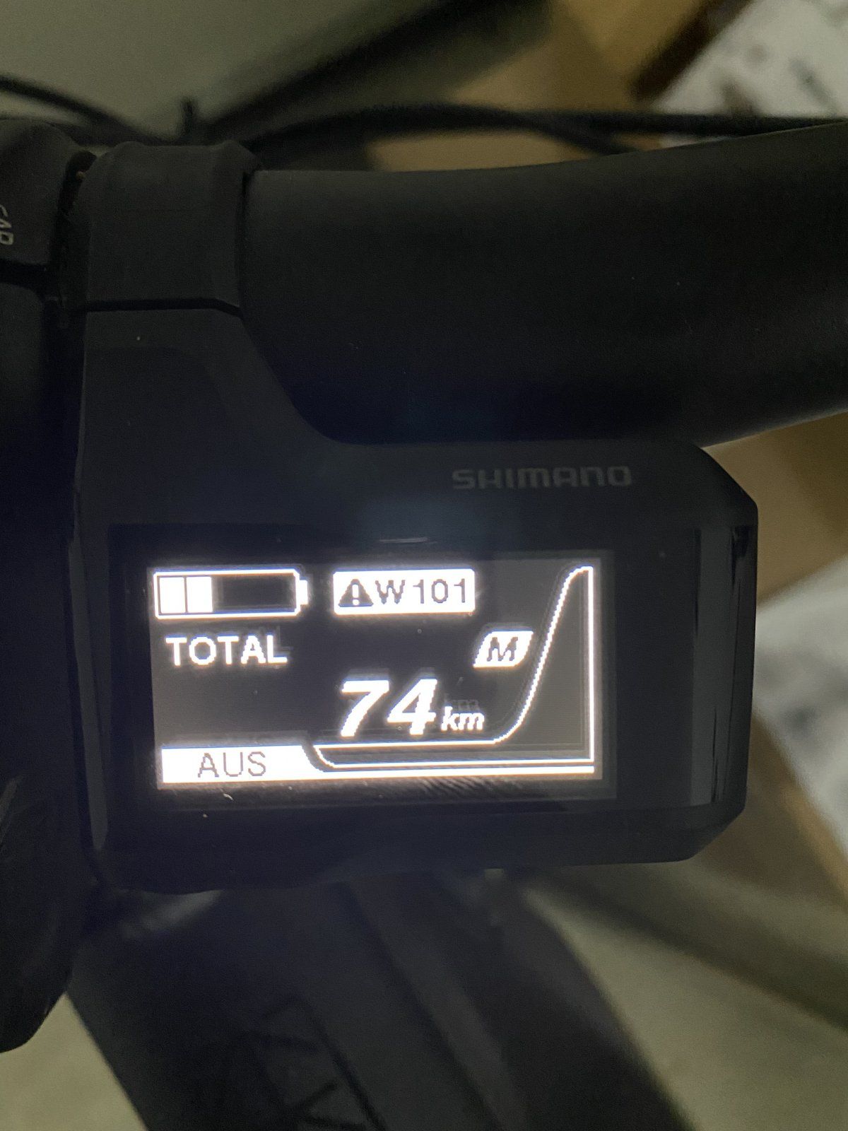

Hallo zusammen,

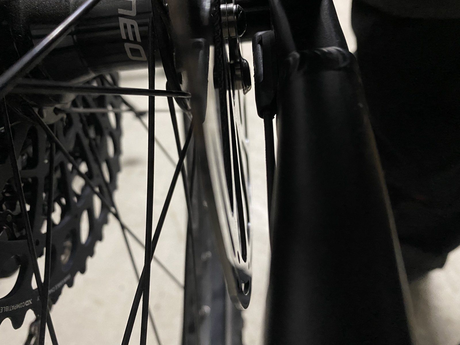

habe ein 4Tage altes Ekano mit 75km bei dem auf einmal die Fehlermeldung W101 kam, der Magnetabstand stimmt nicht. Abschalten und anmachen, lief dann wieder 4km und auf einmal geht die Geschwindigkeitsanzeige auch nicht mehr.
Ich Denke der Sensor ist defekt. Hat von euch auch einer das Problem gehabt? Hat einer einen Rat?
Bin am überlegen einfach einen zubestellen (um die 30€ rum) anstatt mit Garantie und einschicken nach 6Monaten Wartezeit noch länger drauf zu verzichten
