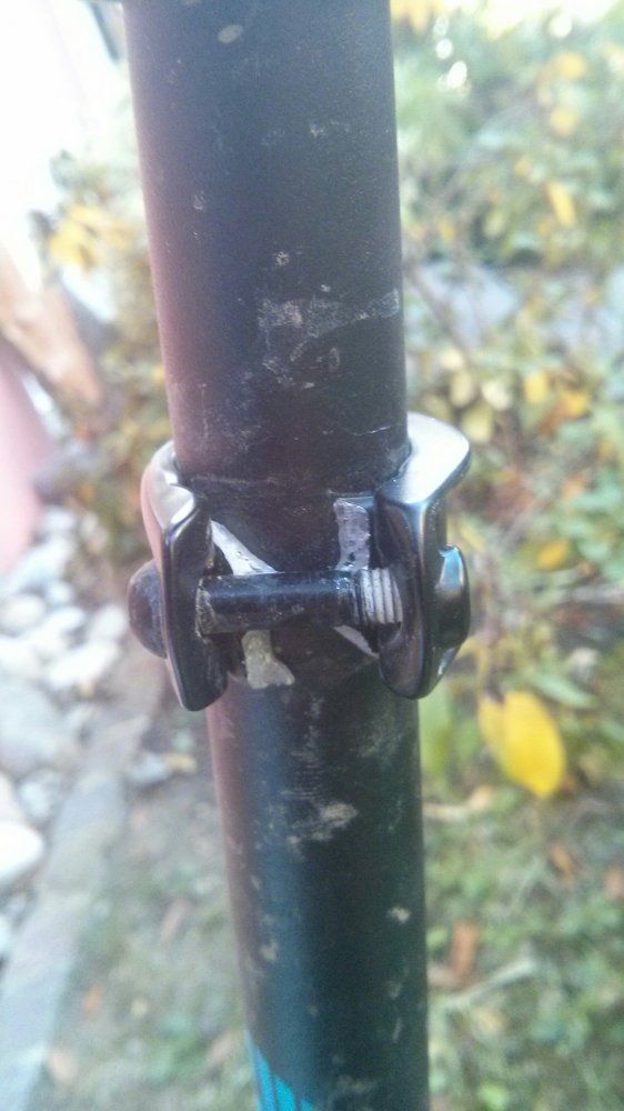

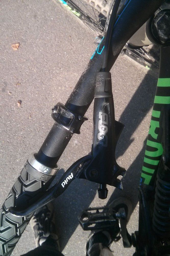

Guten Abend,
Gestern is nem Kumpel aufgefallen, das meine Bremse an der Halterung komisch aussieht. Als ich dann im Stehen stark gebremst habe, ist die gesamte Halterung zerbrochen. Nun Frage ich mich, ob jemand schon einmal so etwas bei dem/einem ähnlichen Modell gesehen hat/selbst hatte.

Nein, ich bin davor weder gestürzt noch habe ich die Schrauben jemals nachgezogen .

ja. der hebel hat bestimmt einen produktionsfehler und wenn der hersteller dir nicht im tausch das aktuelle topmodell schenkt ist er doof...
so wie die bremse auf dem letzten bild aussieht, hat die eindeutig mal feindkontakt gehabt. von nix kommen die schrammen wohl kaum :rolleyes:
Das sie schon mal Kontakt hatte kann ich nicht abstreiten
Danach habe ich aber keinen Defekt gesehen.
Gesendet von meinem Nexus 4 mit Tapatalk
Ist das bei jeder Bremse so oder gibts da auch stabilere ? Ich hatte nie einen Unfall der in meinen Augen Material versagen rechtfertigen würde. Oder es war einfach Pech ...
Jede Bremse geht kaputt wenn die Energie des Treffers die Stabilität des Materials überfordert. Kann natürlich sein das die Schelle mit zuviel Kraft angezogen wurde. Da du das scheinbar nie überprüft hast, wirst du es nie wissen. Das war einfach Pech und gut is. Die Bremse hat höchstwahrscheinlich bei einem Treffer 'nen Haarriss bekommen und dann ist es bis zum endgültigen Bruch nur noch eine Frage der Zeit. Beim Fahren geht halt auch mal was kaputt.

Das solltest du mal deiner Bremse sagen, denn die hielt es für gerechtfertigt an der Schelle zu brechen.
Die Schramme zeigt, dass mal jemand das Bike dazu bewegt hat sich auf dem Hebel abzulegen und dies hat wahrscheinlich dazu geführt, dass der aktuelle Schaden entstanden ist. Bruch entlang der Schraube passt schon sehr dazu.
Wenn du auf die Bremse stürzt, dann kann jede Bremse einen Schaden davontragen, da gibts nichts was stabiler wäre.
Genau das gleiche Schadensbild hatte ich bei einer Elixir 5 am Neurad. Die hatte definitiv keinen Feindkontakt. Die Lenkerbefestigung dieser Elixir-Baureihe ist einfach scheiße konstruiert.

Egal ob Sturzschaden oder nicht, so ein Defekt sollte nicht vorkommen. Viel eher sollte der Hebel an anderer Stelle nachgeben oder von mir aus auch brecht - aber so halbfest unter der Schelle, das sollte nicht sein. Das ist eine Stelle der man normalerweise keine Aufmerksamkeit schenkt, wenn das Gebergehäuse am Drehpunkt oder der Hebel selbst bricht bemerkt man das sofort.
Was deinen Hebel angeht: Zumindest zwei der Bruchstellen sehen nach Gewaltbruch aus, die anderen Zwei eher nach Ermüdung. Ist jetzt halt schwer zu beurteilen, was vorher passiert ist. Nachdem die glatten Bruchflächen (=Ermüdungsbruch) in einer Linie liegen würde ich allerdings vermuten, dass die Bremse durch einen Sturz vorgeschädigt wurde, und dann mit der Zeit immer mehr geschwächt wurde.
Nichts desto trotz - SRAM soll seinen Senf dazu geben - wenn es durch einen Sturz geschehen ist werden sie genau wissen wie das Schadensbild dazu aussieht, und entsprechend handeln. Und wenn es ein Materialfehler ist werden sie ebenso handeln.
