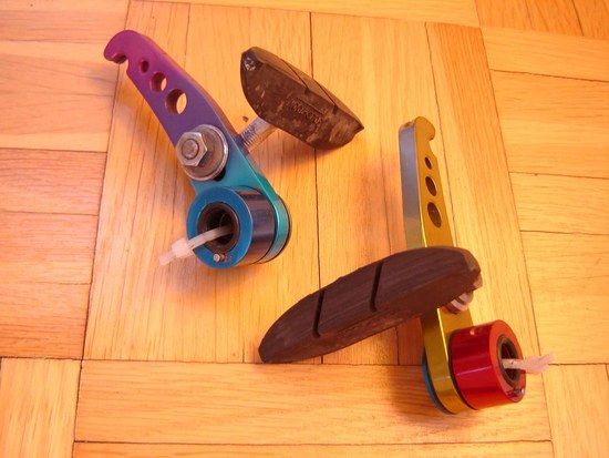

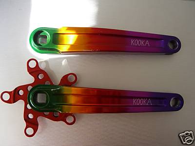

Fragen an die Spezi's und die es einmal werden möchten,
- Wie entstehen den solche Eloxale bei Alu?
- Sind das überhaupt noch Eloxale, oder bereits andere Beschichtungen?
"back to rainbow" (wie konnten das die Jungs von Grafton, Kooka, tune schon damals?)

Geht sogar noch schneller, da man einzelne Farben auch sättigen kann. Hat man also einen Teil schon gefärbt, nimmt er den weiteren Farbstoff nicht mehr auf.
schon mal selber Eloxiert oder sind das nur Theorien?
Das funktioniert so nicht.
Ich habs so auch noch nicht gemacht, weil finde ich irgendwie auch ******* aber egal.
Nach dem Eloxieren wird das Arbeitsstück sagen wir mal 5cm in die farbe gehalten. Nächste Schritt ist es das Arbeitstück in 92-96c° heisses wasser teil versiegeln.
Im nächsten schritt wird einfach eine andere Farbe verwendet und sagen wir mal 10cm rein gehalten die andern 5cm können keine farbe annehmen weil die obersteschicht versiegelt ist... usw
