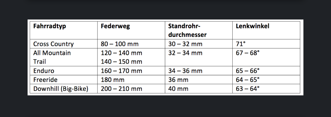

Na ja, ein bisschen spezifiziert ist es schon :cool:
Wobei die Typen manchmal auch überlappen.
Raketenwissenschaft halt :hüpf::lol:...
Wo hast du denn die Tabelle her?
Wenn man danach ginge, dann wären mehr als die Hälfte der Bikes in der Enduro World Series keine Enduros - und Luca Shaw hätte am Wochenende den 2. Platz in einem DH-Weltcup mit einem Freerider gewonnen.
Was'n Quatsch.
Wo hast Du denn deine Im-Kopf-Tabelle her?
Erfahrung.
