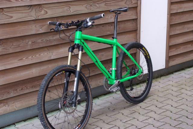

so, fertig. jetzt gehts raus damit.
ist ein mmmbop für 186€ ;-)
und die gabel ist eine sherman mit 150mm
und shimgetunt, die geht richtig gut.
zur ausfahrt:
von 170mm hinten auf null läßt einen wieder über einen runden tritt nachdenken.
schade dass meine 180er scheibe nicht gepasst hat.
das kleine ding hinten müht sich hörbar.
bergauf geht das rad sehr gut. auch in steileren passagen brauch ich meine gabel nicht absenken.
insgesamt macht die front einen mördersteifen eindruck. wen wunderts
bei 1,5"?
aber jetzt: mich hats grad seit 2 jahren wieder so richtig in den wald geschmissen.
spurrillen! obs jetzt am überforderten larssen tt hinten lag, oder ob der
minion vorn zuviel luft abbekommen hat weiß ich nicht,
vielleicht auch die geringere traktion am hinterrad.
ich werde drüber nachsinnen.
ich hab heut die erste runde gedreht und gleich ne delle im unterrohr. ist aber nur minimal, ist fast keine delle, eigentlich nur ein 1mm x 1mm steinschlag der drumrum minimal versenkt ist
gleich mal steinschlagfolie bestellt
@ultraschwer: warum kriegst du hinten keine 180er scheibe rein? ich hab eine drin....
Schick, aber was hast du mit deinen Zügen angestellt die sehen irgendwie aus wie Kraut und Rüben ;)
eigentlich nix nur die leitung der vorderbremse ist etwas lang. aber die wird dann bei der revelation am standrohr befestigt, dann isse nicht mehr so lang.
die anderen züge habe ich nicht gekreuzt. das heißt ich habe den zug des rechten triggers auch rechts am rahmen lang geführt und umgekehrt genauso.
Ah genau, das meinte ich ;) bin auch grad am züge verlegen aber das sieht irgendwie wie ne sehr starke Belastung für die Außenhülle und eine sehr starker Umlenkwinkel im Lenkerbereich aus wenn ich den Lenker stark nach links einschlage. Habe die Befürchtung dass das zu Ghostshifting führen könnte oder die Außenhüllen arg strapaziert. Kommst du gut klar mit nicht gekreuzten Zügen?
naja ich bin ja heut erst die erste runde gefahren aber bisher merke ich nix auffälliges. kreuzen will ich sie nicht, weil ich sie dann im bereich sattelstütze wieder kreuzen müsste und das funzt dann mit dem zug des schaltwerks nicht mehr. der ist dann an der stelle nämlich zu krass gebogen.
das ragley hat aber schon ne sehr gut verarbeitete zugverlegung.
Genau daran bastel ich grad. Mal sehen ob das geht, dann ist die Front "aufgeräumter". Wenn man den Schaltzug direkt an der Kettenstrebe schon mit nach links gedrehten Zugführungen verbaut geht vllt. noch was.
