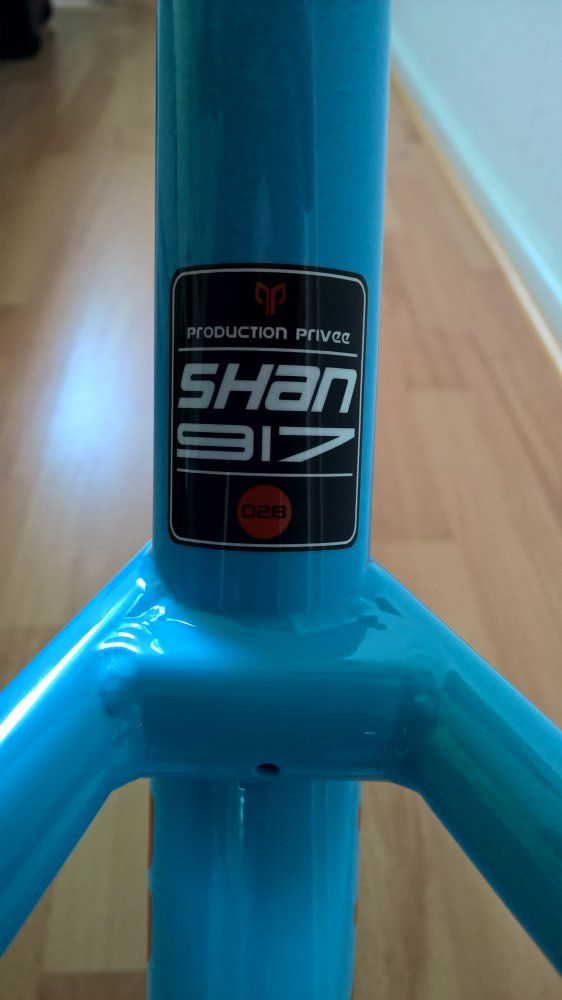

Nabend,
ich präsentiere Nr. 28.
Bin hin und weg von dem Rahmen. Freu mich riesig auf den Aufbau.
