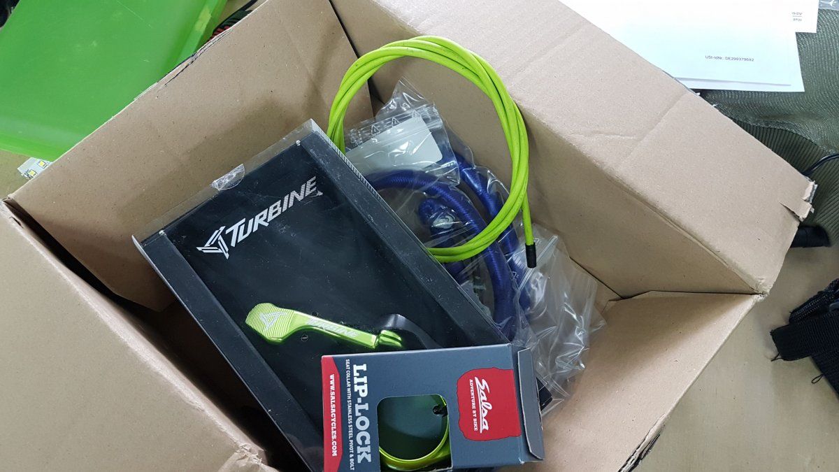

heute frisch eingetroffen: das "pimp-my-variostütze" starterkit.
wieder typisch: immer schön machen ohne nachdenken. In den raceface hebel muss ich den pömpel vom bowdenzug einhängen. in der giant contact switch aber auch, also brauch ich nen bowdenzug mit zwei pömpeln oder ne pömpelaufpömpelmaschine...
vielleicht hab ich aber auch noch ne andere Idee. Jetzt muss ich nur noch Zeit für die Montage finden...
