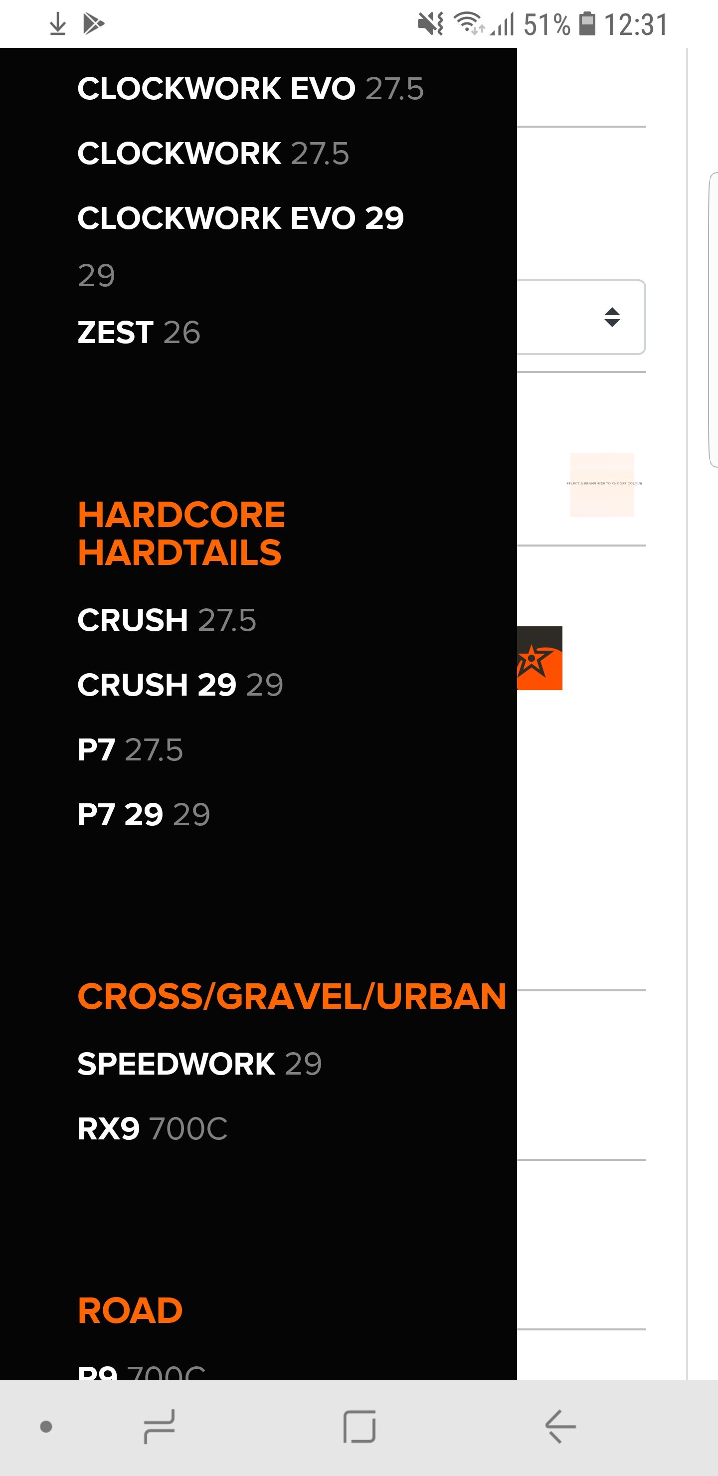

Den Begriff gibts schon seit ein Paar Jahren, musst dich beeilen mit dem Eindruck Schinden .. gibt bald bestimmt was neues.
