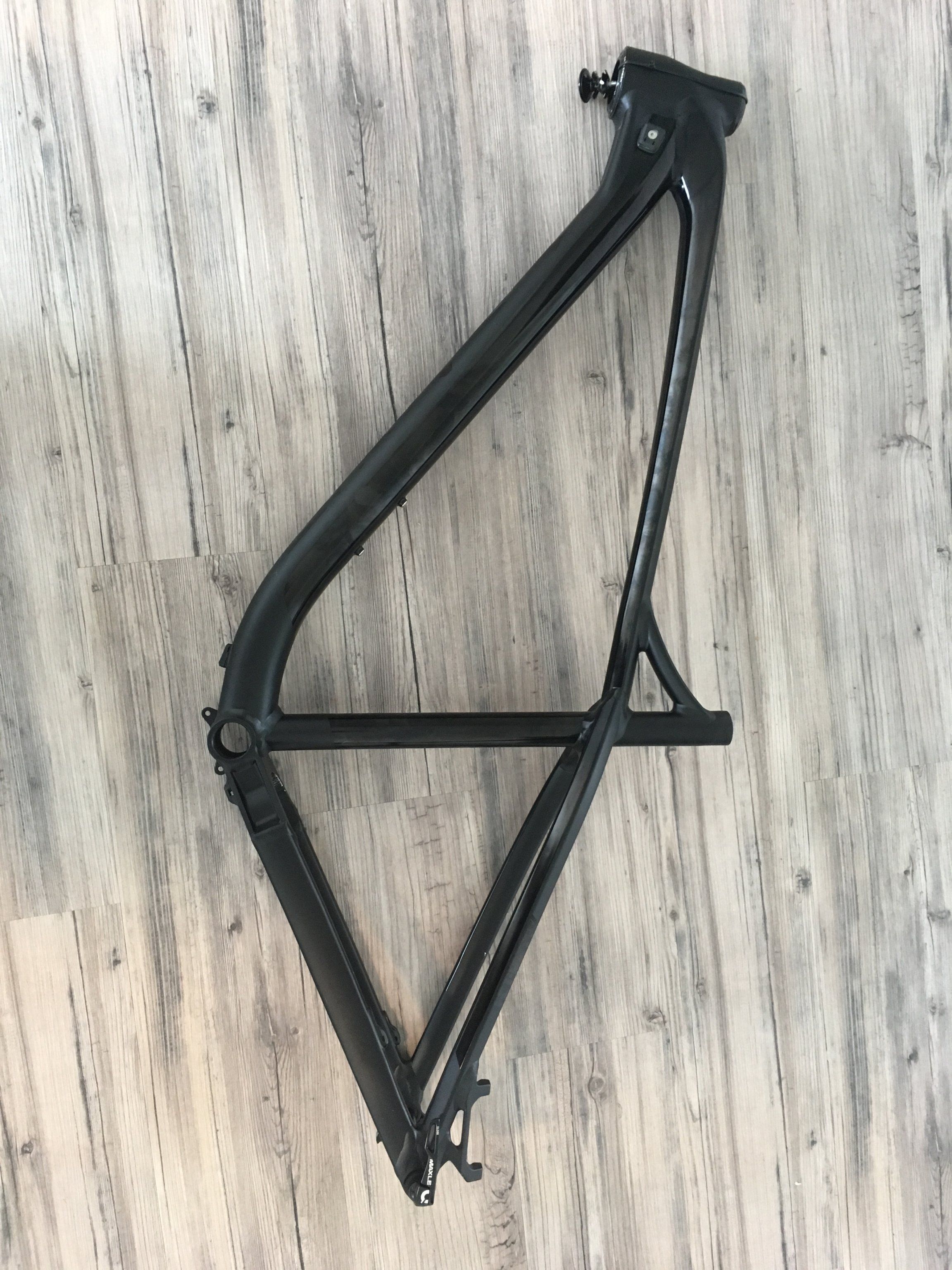

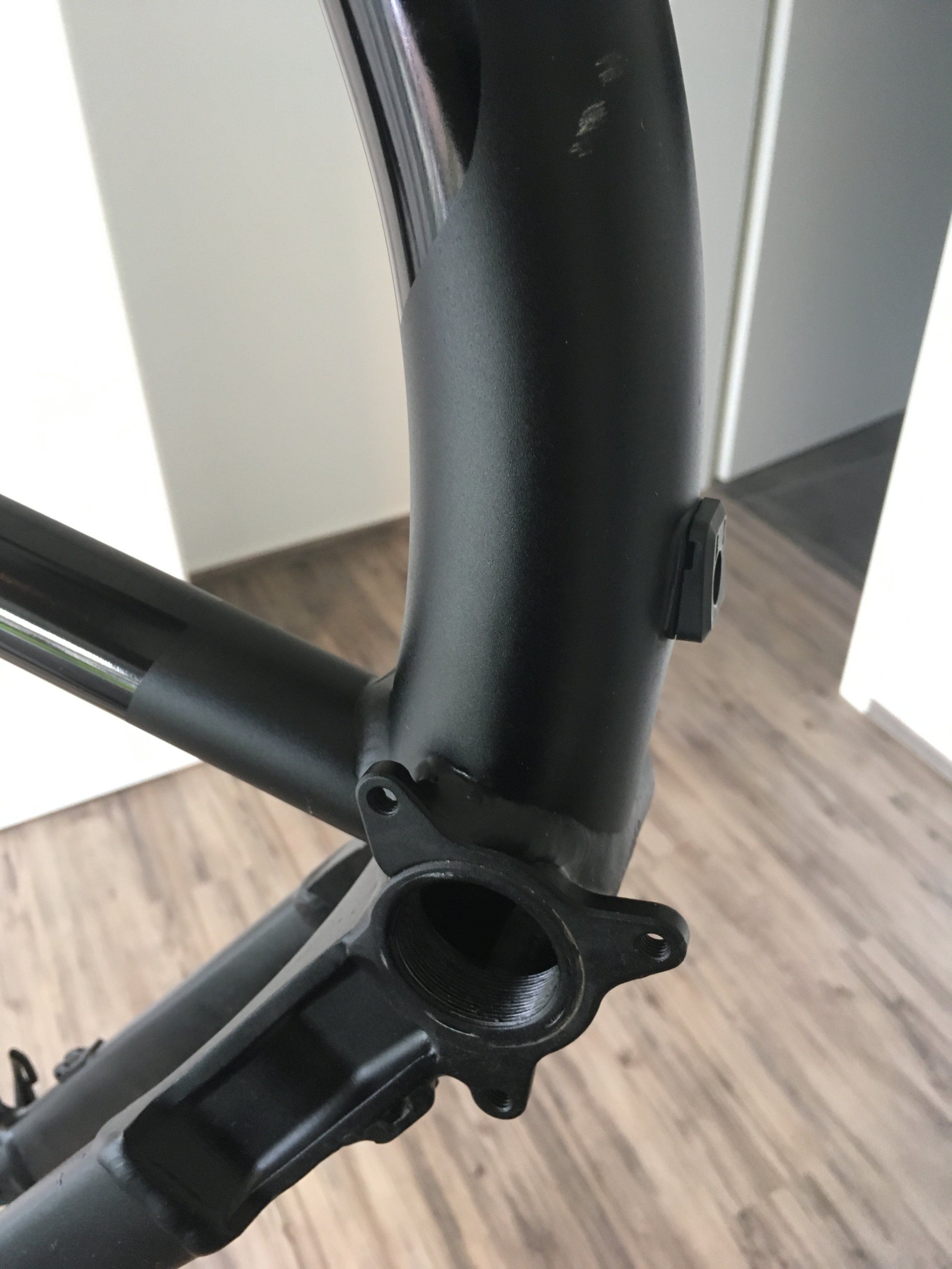

Da ich auf ein Last Glen umgestiegen bin, verkaufe ich meinen Cheaptrick-Rahmen.
Größe XL
gekauft 2018
Farbe schwarz eloxiert, matt UND poliert (sieht traumhaft aus, kommt auf den Fotos schlecht rüber, das CT-Design ist glänzend eloxiert, der Rest matt)
Steuersatz und Maxle Achse sind dabei
ein paar Steinschläge und Kratzer durch die Benutzung, aber wirklich wenig, Sitzrohr war gut abgeklebt, wegen Abstand zum Reifen
Ein ganz ganz tolles Rad, nur das Last ist noch besser.

Sitzrohrlänge? Passt hinten ein 2.6 NN rein? Hat der noch Garantie? Was willst du noch dafür haben?

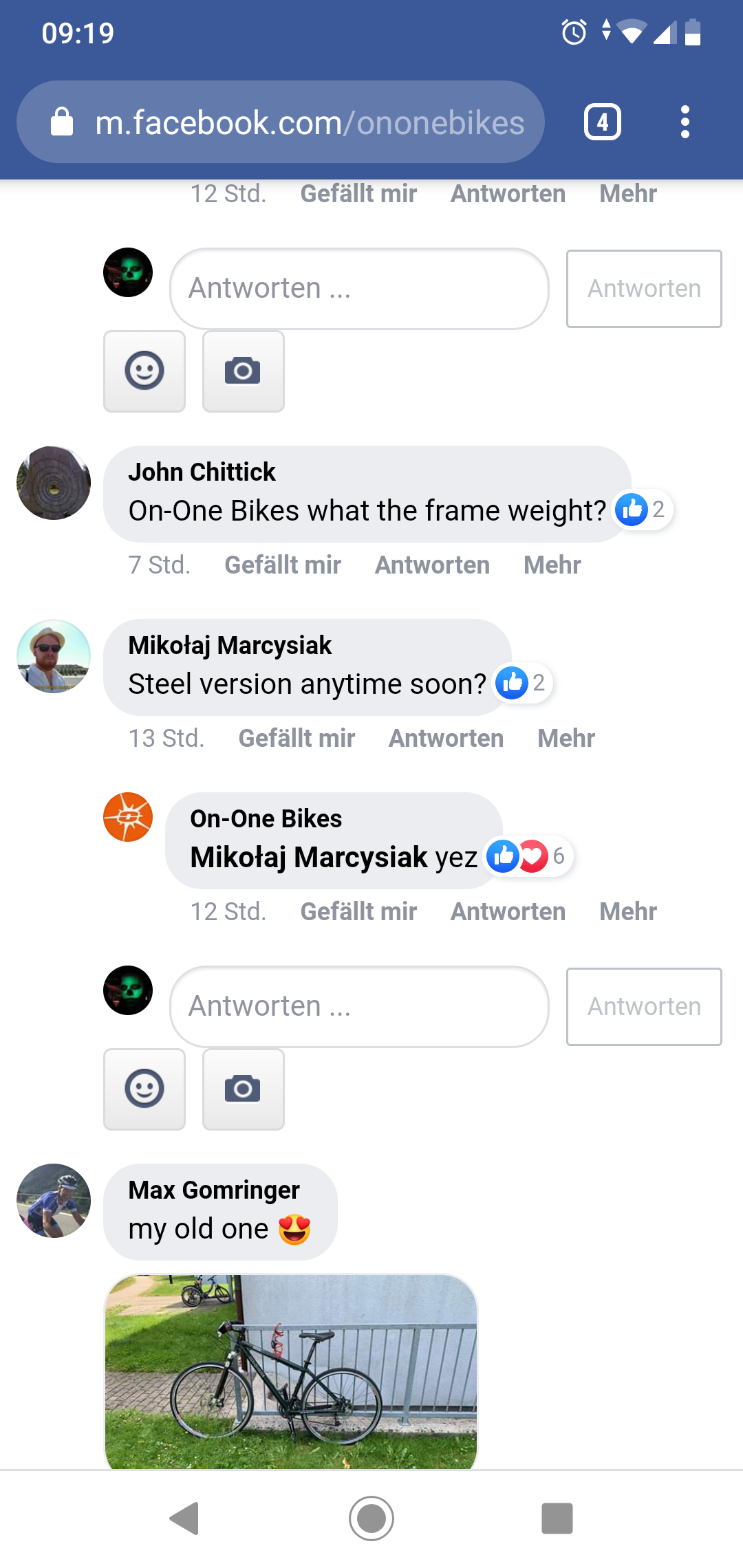

Ich finde den Lenkwinkel von 65° bei 130mm Gabeln schon interessant. Die Kettenstreben sind auch ziemlich kurz. Ist halt jetzt die Frage, wie steif der hinten ist, wenn die keine Zwischenstrebe zwischen den Kettenstreben verbaut haben - weiß wer, wie sich sowas fährt? Wenn das Ding jetzt auch noch aus Stahl wäre :heul:
Stahlversion wird wohl das neue Inbred sein?
