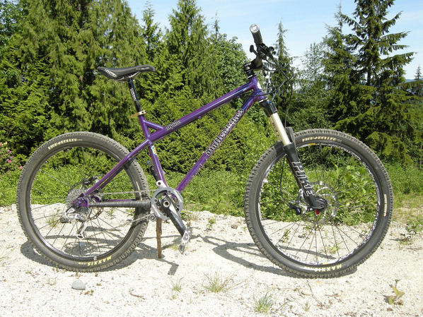

Meinst Du diesen seltsamen Lenkwinkel?
Ich finde, wenn der deutlich flacher wäre, wäre das Ding überhaupt erst schick!
Könnte dann z.B. so ausschauen:
Wenn der Lenkwinkel flacher wäre, hätte ich mir auch ein 2Souls gekauft.
die pike macht optisch echt was her an dem bike, sieht schön massiv aus... hab grad gestern ne pike u-turn in nem shop für 299,- gesehen...
jo das 2 souls is irgendwie wie ein gokart
vorallem mit einer pike
mal zum lenkwinkel
das alpine mit einer 130 gabel 68,5 grad
das 41.5 mit einer 140er gabel(518mm) 69,5 grad
160 ca68grad
so riesig ist der unterschied nicht
es kommt nur auf den bilder so extrem rüber
weil das oberrohr vom 2souls noch tiefer und kürzer ist als beim alpine
ich seh das immer wieder im keller
mein prince albert mit pike und lw 69,5 schaut flacher aus als mein
2souls mit z1sport und lw 68
