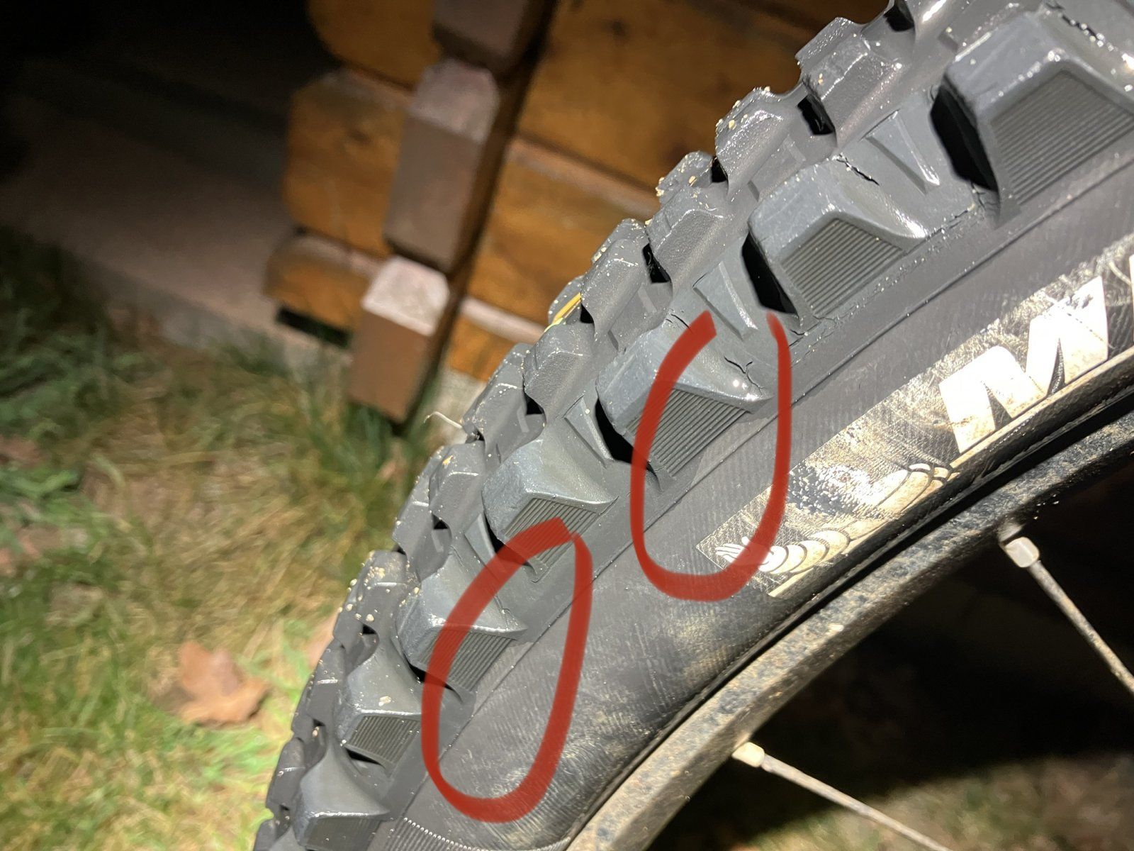

Waren keine Pinchflats, fahre auch mit Insert. Hatte in der Lauffläche ein paar Löcher/Schlitze die zu groß waren um abgedichtet zu werden. Wie gesagt, ich gehe einfach mal davon aus, dass ich Pech hatte... Am Ende waren halt 4 Salamis drin, nach relativ kurzer Lebenszeit.Du hast es tatsächlich geschafft die Michelin Raceline karkasse zu killen?
Krass.
Ist komplett konträr zu meiner erfahrung. Ich bin überzeugt das die leichtere Michelin Competition line, zumindest hinten, einen tick stabiler als DD ist.
Ich schaffe es einfach nicht den reifen zu pinchflatten, vorher geht die felge kaputt.
Aber gut, kollege hat auch schon maxxis DH trotz Cushcore pro gestanzt, bissel glück/peck spielt sicher auch eine rolle.
