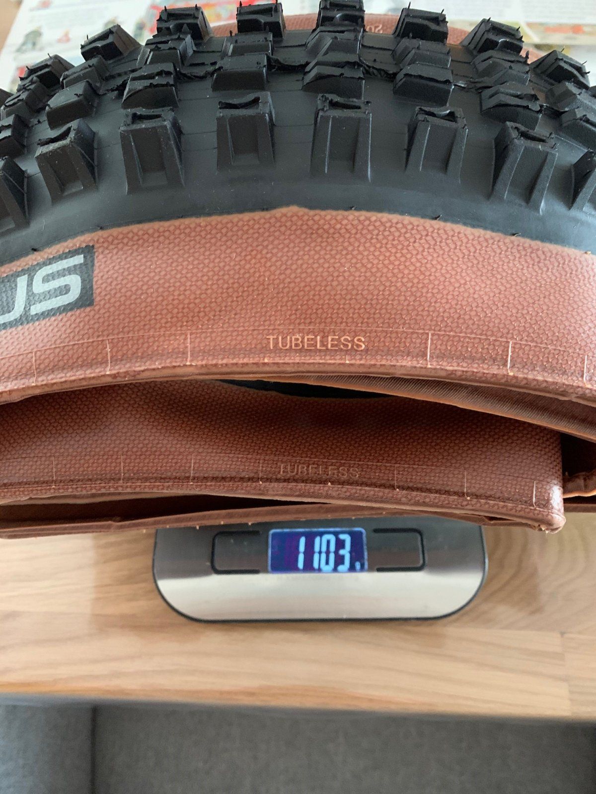

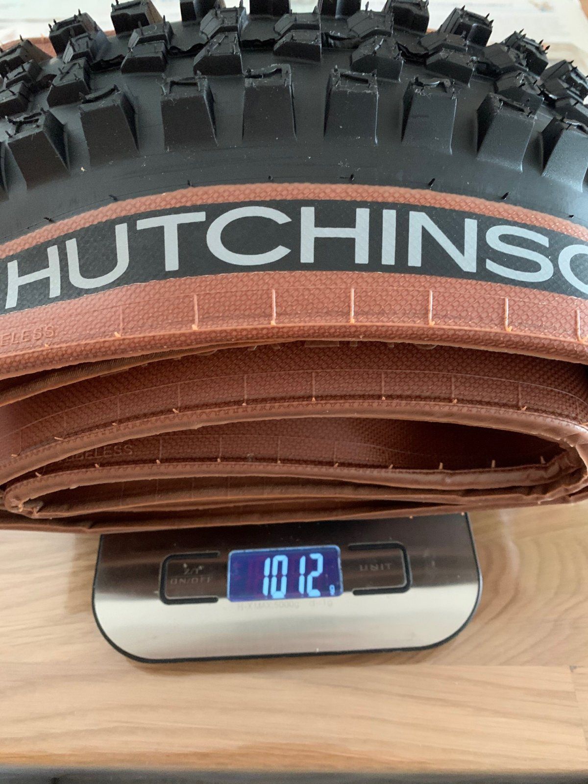

Habe mit jetzt mal den Griffus geholt, bin gespannt was er kann.
Die letzten Jahre war ich immer mit Schwalbe MM /HD mit SG Karkasse unterwegs und hatte die ganze Zeit nicht einen Platten (TL, Systemgewicht > 100kg und 1,5 bar vorne, 1,7 hinten)
Im direkten Vergleich fühlt sich die Griffus Karkasse sehr weich an, befürchte das der nicht so Pannenresisitent ist.

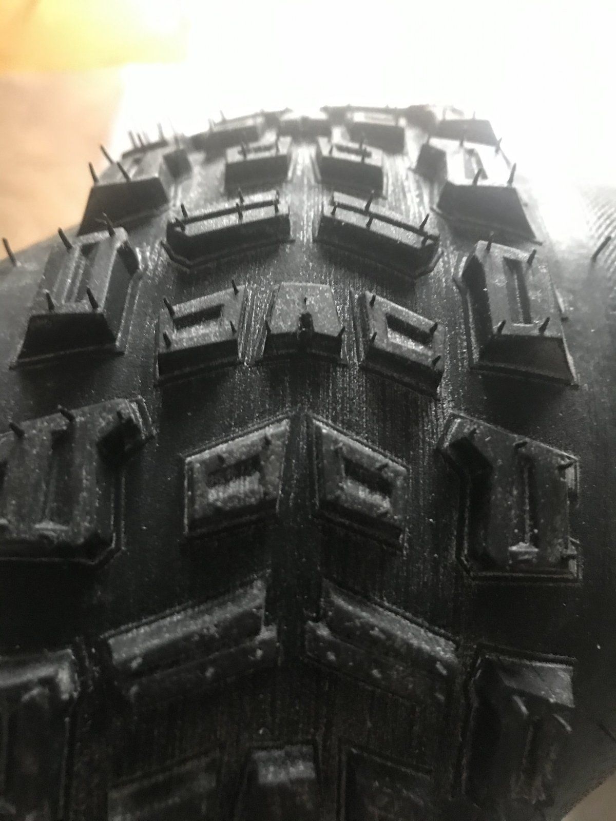

Der Griffus ist ein viel zu selten gesehener Reifen, der hat massig Grip!
Mit meinen 80kg Systemgewicht hatte ich auch keine Probleme mit der Karkasse, nur mal einen Cut, das war aber wohl einfach Pech.
Bin gespannt wie die den Rollwiderstand einordnest, den fand ich im Vergleich zum Kaiser und Eliminator gefühlt hoch. Der Verschleiß ist leider auch nicht all zu gering, aber man kann eben nicht alles haben.

Danke für die Gewichte, wäre auch auf einen Fahrbericht gespannt! Habe selbst gerade einen Griffus 2.5 im Keller liegen, der kommt aber erst irgendwann im Sommer drauf wenn der aktuelle Vorderreifen runter ist. Ich suchte nach einer Art Minon DHF mit ganzjährig tauglichem Gummi, das könnte der Griffus erfüllen.
Bin den Griffus hier in der Garmischer Ecke vor zwei Wochen auf schneebedecktem Trail gefahren (hab ihn seit ~Mai drauf), hab ihn zwar nicht befummelt aber das Abrollgeräusch hat sich deutlich härter angehört als im Sommer, aber Grip war trotzdem noch ausreichend da. War teils überrascht wie gut der noch auf nassen Wurzeln gehalten hat. Der Reifen hat mich echt beeindruckt und schenkt viel Vertrauen.
Edit: Bin Maxxis noch nie im Winter gefahren, kenne den Grip-Abbruch <5 Grad daher nur aus Erzählungen, würde beim Griffus aber lange nicht von massiv weniger Grip im Kalten sprechen.
