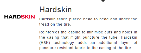

Hat Hutchinson ... auch nur die Seiten verstärkt?
Lässt sich aber selbst mit nem Schwam so gut wie gar nicht runterreiben

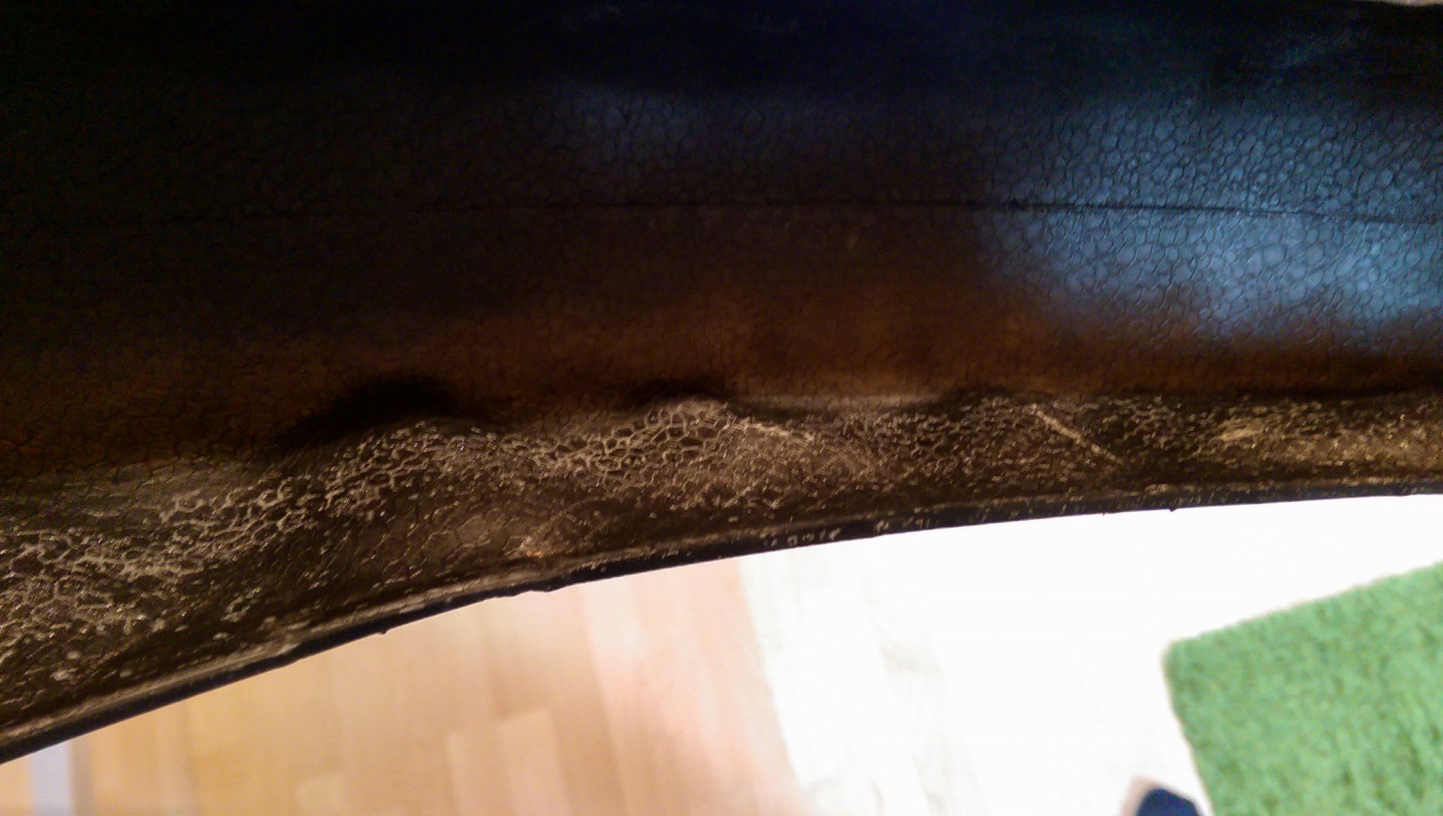

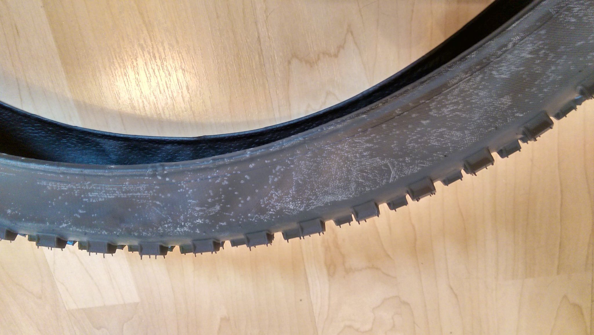

Eben meine neuen Fat Albert Addix ausgepackt. Hinterreifen sah aber merkwürdig aus. Hatte das schon mal jemand von euch?
Anhang anzeigen 667561 Anhang anzeigen 667562
Interessant Ich bin ihm ziehmlich lange hinten gefahren fand ihm immer sehr angenehm zu tretenBist du dir sicher das du das Teil hinten fahren willst? Hatte noch nie einen beschisseneren Reifen auf dem Hinterrad. Das Ding vibriert dass einem die Füße einschlafen.
