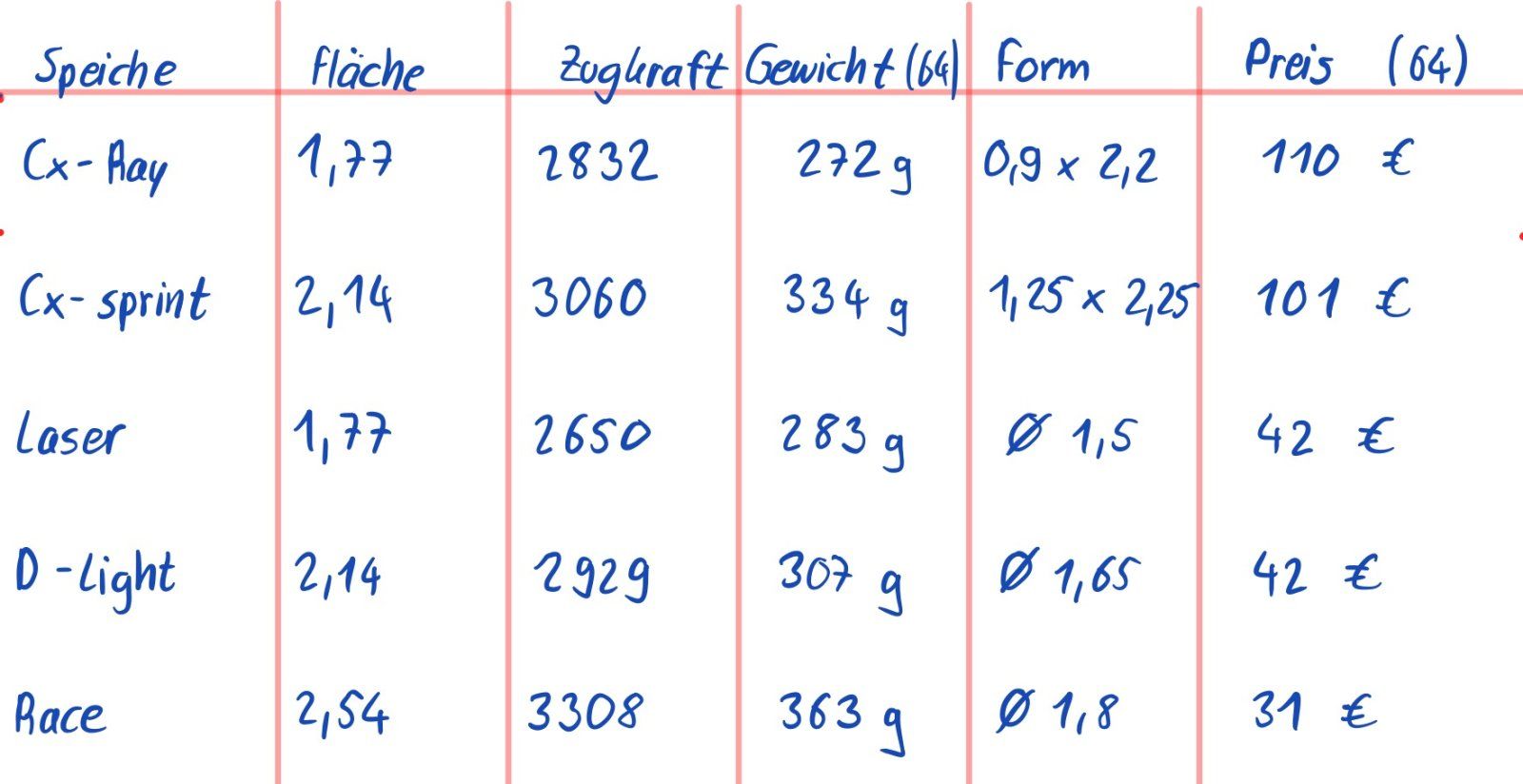

Hallo,
Ich habe mal eine Tabelle für die verschiedenen Sapim Speichen erstellt. Ich denke die jeweiligen DT-Swiss Speichen verhalten sich ziemlich ähnlich.
Sehe ich das richtig so ?:
CX-Ray Sprint : Stabilste, Steifste, unkomfortabelste
Laser: komfortabelste, am meisten Flex, unstabilste

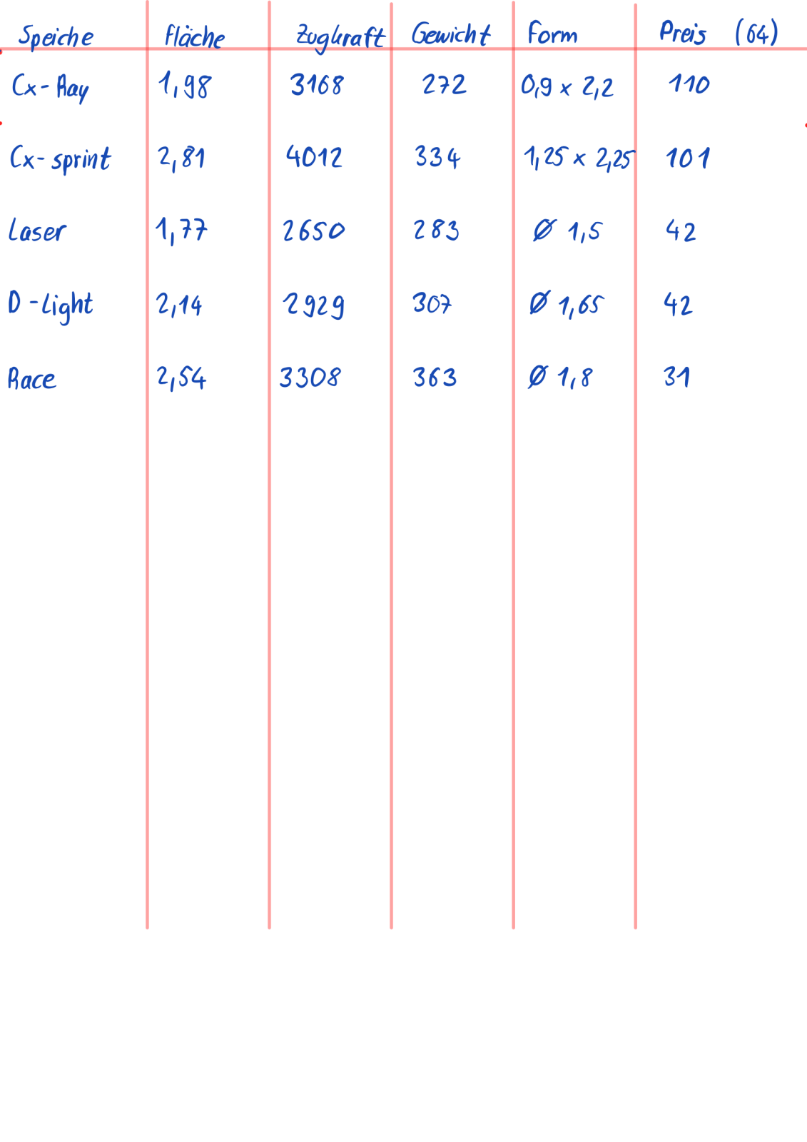

Deine Flächenberechung für die messerspeichen stimmt nicht. Die sind ja nicht rechteckig sonder ellipitisch.
So hat eine CX-Ray 1,76mm²
Zudem sind bgriffe wie "Stabil an dieser Stelle vollkommen fehl am Platz.
Hier geht es wenn um die maximale Zugfestigkeit oder eher um die Dauerschwingfestigkeit.
Aber auch daraus lassen sich keine Haltbarkeiten von laufrädern ableiten, sofern man nicht die Einbausituation und den Einsatz kennt.
Aktuell sind die Felgen alel ziemlich steif und Laufrädern mangelt es durch Boost oder gar Superboost nicht an Steifigkeit. Im Sinn der Dauerschwingfestigkeit sollte man also stest die dünnsten Speichen verbauen.
Surfst du mit dem LRS durch schieferfelde oder bist ständig im Steinkontakt weils so eng zugeht auf denen trails, ist eine dickere Rundspeichen gegen Steinkontakt resistenter.
Es kommt also drauf an, was du machst und was dir wichtig ist.
Gruss, Felix
