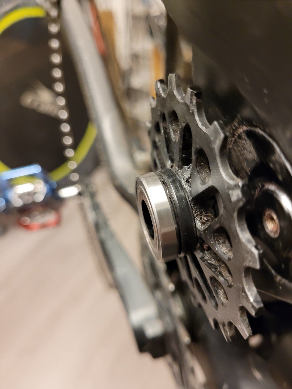

Kurze Frage: Wenn ihr von "Remove the Seals" redet -> ist dort der Schwarze dicke Gummiring/Dichtung hinter dem Lager gemeint?
In meinem Fall muss ich definitiv die Lager tauschen die sind durch -> aber wenn ich den Idler so drehe hab ich trotzdem noch einen drag..
So siehts übrigens auch bei mir aus wenn ich die "Spinne" abziehe...

Und so sollte das meiner Meinung nicht sein. Die Achse hat Übermaß und drückt den inneren Lagerring auseinander. Dadurch läuft das Lager rau auch wenn es neu ist.
Du scheinst auch noch alte Dichtungen zu haben. Meine sind rot.

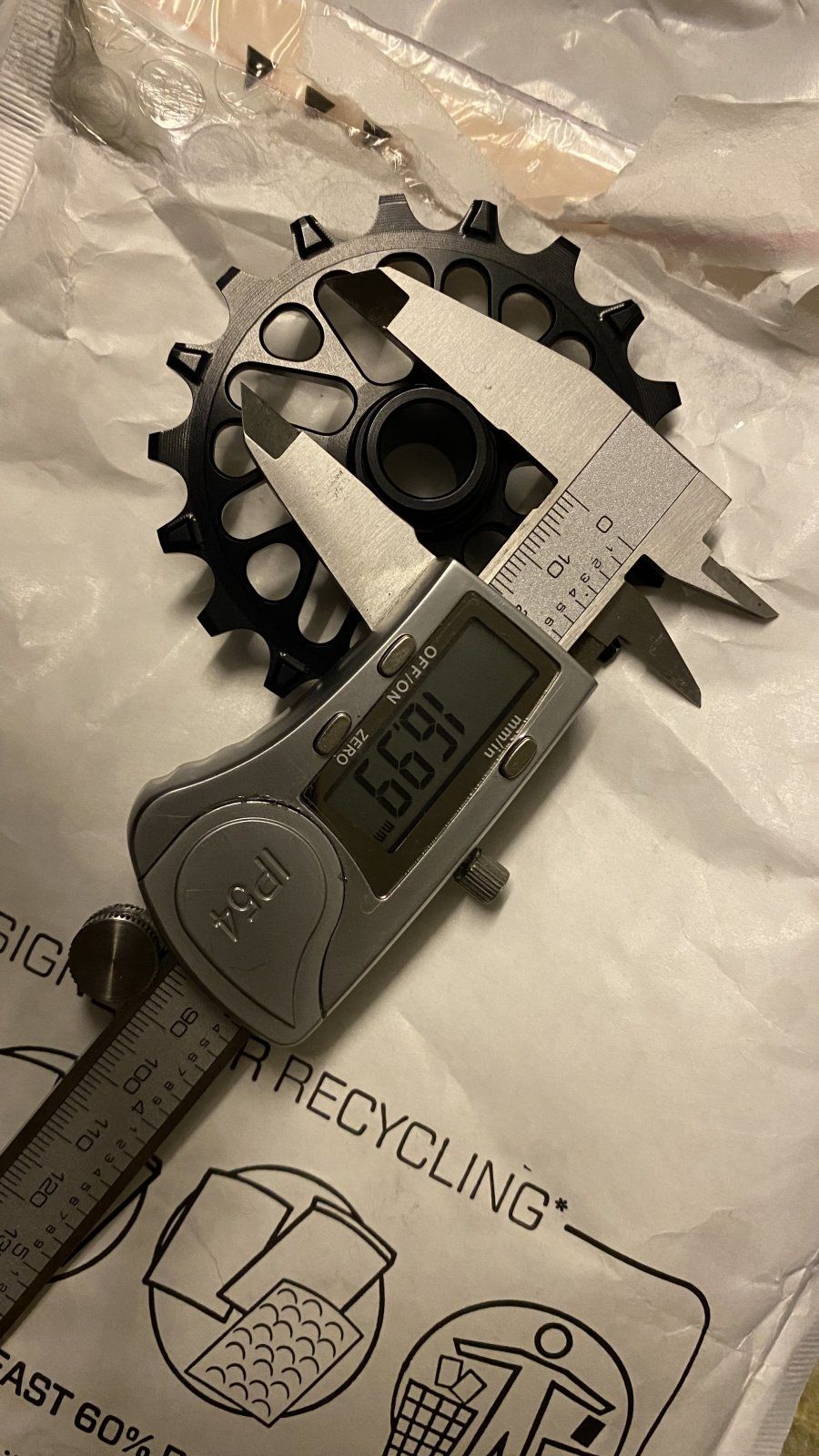

Ich werde mal meinen Idler mit der zu großen Achse in ein Rohreinigerbad legen. Das entfernt die Eloxalschickt und damit ggf. auch das zu viel vorhandene Material. So ganz in silber sieht es auch geil aus, wie ich bei einem anderen Rad schon gesehen hatte.
weißt ja eh, nicht zu lange gell ;) Sonst idler futsch :D
Zwei neue Idler waren gestern in der Post. Beide passen ohne Probleme in die Lager. Jetzt muss ich es nur noch schaffen, das Lager vom Anderen runter zu bekommen und die Achse zu enteloxieren. Dann komme ich ein paar Jahre hin zumal ich noch zwei Gebrauchte habe, die noch viele KM in sich haben.

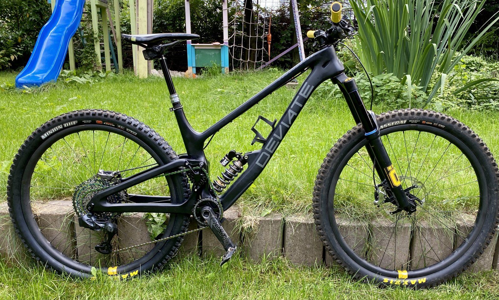

Fahr auch ein Deviate :)
176 cm Schrittlänge 86/87 cm und ebenso eher lange Arme
Größe L mit 32 mm Vorbau
EXT Dämpfer 600er Feder bei 88 kg nackich.
160er Öhlins Gabel mit -1° Angleset
Taugt mir so sehr gut. Wollte es eher bissl straffer.
Allerdings ist mir schon 3x die Kette runtergefallen. 1x bergab und 2x im bergauf Sprint. Spacer verbaut und Kettenlinie sollte eigentlich passen. Fahr jetzt eine Kettenführung.
Hatte jemand anderes auch dieses Problem?
Die Kettenführung stört jetzt nicht, aber anscheinend fahren ja doch recht viele ohne.

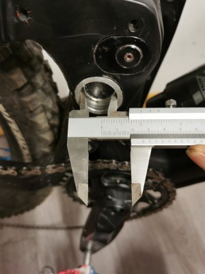

Wie habts ihr denn das Lager (siehe Bild) aus dem Rahmen bekommen? Ich hab jetzt das passende Werkzeug aber das Lager bewegt sich keinen Millimeter und ich hab jetzt ordentlich Kraft aufgewendet, noch ein wenig mehr und etwas geht am Rahmen kaputt.
Kurzes Update: bei mir ist es glaub ich umgekehrt wie bei @niconj Bei mir ist vermutlich die Passung zu klein, Lager irgendwie ausgebaut und siehe da, dort reibt es nicht mehr.... Also das Lager ist im ausgebauten Zustand definitiv noch einsatzfähig..

Aber das ist schon ein echt krasser Unterschied -> im eingebauten Zustand hat sich das Lager schwer drehen lassen und es knirschte richtig. Hab’s mal Testweise an das Idler wheel geschraubt und es gedreht, da läuft es auch eigentlich gut. Nicht das wirklich die Passung zu klein ist.
Aber neue Lager sind bestellt und unterwegs. Ich werd definitiv mal die neuen einbauen und hoffen das es damit besser ist..
Ich habe meins ja samt Idler raus gezogen. Im Grunde genommen müsste ja der Sitz im Rahmen genau 25mm haben oder nicht? So rum wie bei dir wäre es echt kagge. Dass die Lager da schon hin sind glaub ich eigentlich nicht denn ich bin mit meinem 1 1/2 Jahre gefahren und nix war dran.
