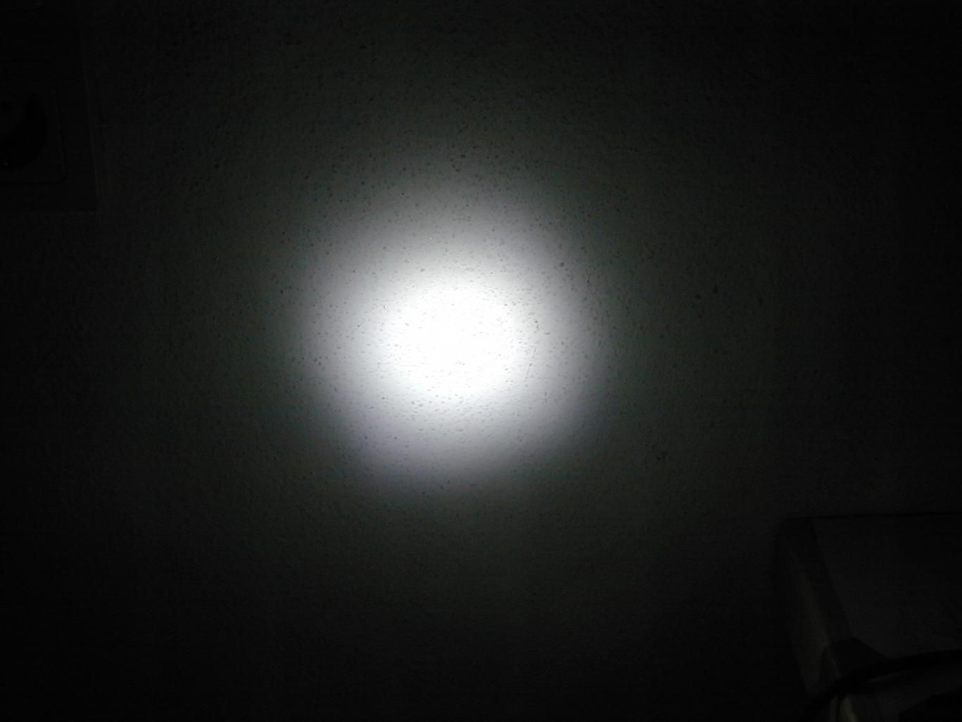

Du kannst auch die Optiken der XR-E 4-fach Platine von Led-Tech verwenden. Am besten an der 9° Optik die Beinchen kürzen, dann wird der Lichtkegel breiter. Ich habe sie um 0,5mm gekürzt und bin nun mit dem Lichtkegel super zufrieden.
Anbei Bilder der Lichtkegel gegen die Wand im Abstand vom 285mm, Bestromung jeweils ca. 500mA. XP-G mit der 9°Optik im Original, XP-G mit um 0,5mm gekürzten Beinchen der 9° Optik und zum Vergleich die XR-E im Original.
Der Lichtkegel wird breiter, wenn man näher an die Led geht.
Die von dir angestrebte Lösung wird ähnliche Ergebnisse liefern, ich denke aber es geht mehr Licht verloren.
Bin dennoch auf das Ergebnis gespannt.

Ok danke für die Bilder. Das ist schon mal sehr Aufschlussreich mit der 9° Optik
Ich denke ich werd mal noch eine Mitbestellen, und sehen was besser ist.
Wie hast du den die Beinchen gekürzt ?
Muss man die Abfäsen oder geht das auch in der Hobbywerkstatt mit nem Dremel ?
Zum Kürzen der Optikbeine habe ich mir ein kleines Werkzeug gemacht.
Einfach ein Rundmaterial mit 2mm Loch wie einen Bohrer anschleifen und damit die Beinchen nachfräsen/schaben.
