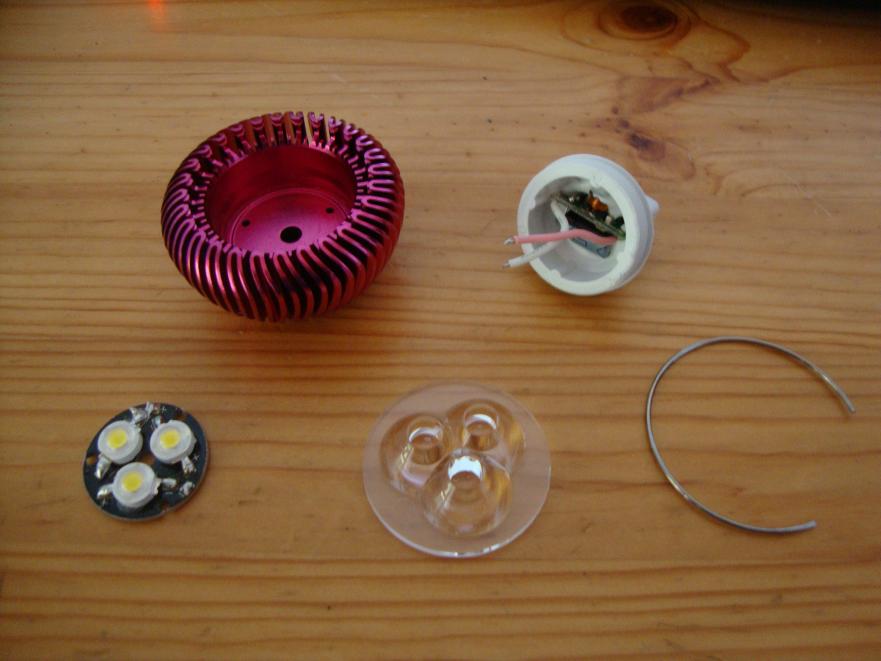

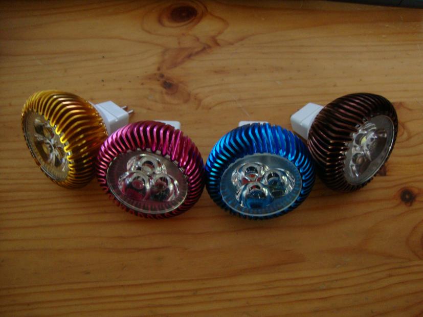

Cutter-XPGMR11Q misst 32mm in der Supernova ist aber nur Platz für einen 31mm grosse LED-Platine.
Meine Bestellung von DX ist gerade gekommen. Habe ein paar Bilder gemacht.
725335
Linse passt in eine Supernova Lampe ;-)
725335
725335
