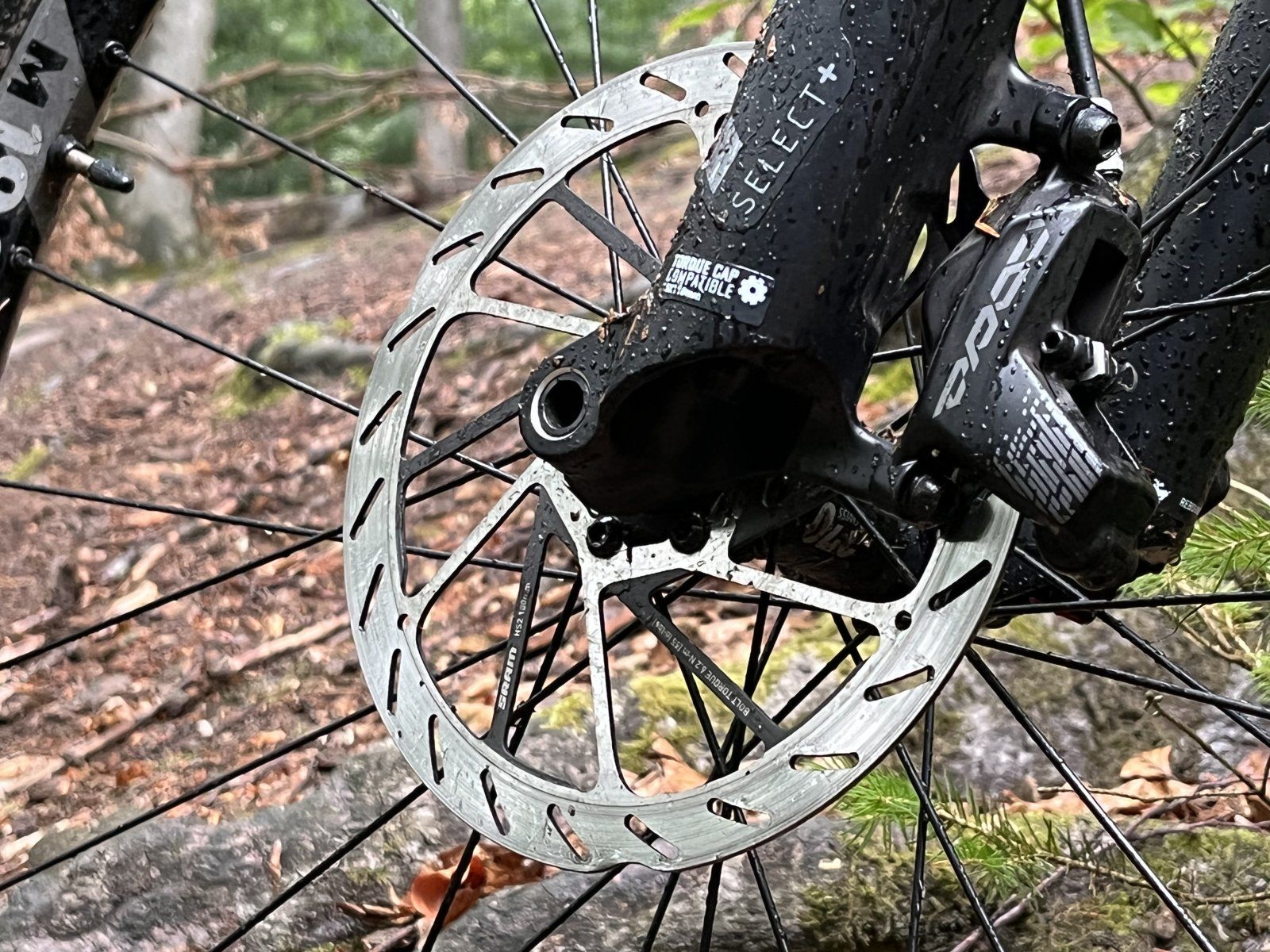

Hi, gibt es schon Erfahrungen mit der neuen HS2 Bremsscheibe von Sram? Da bei mir demnächst der Wechsel der Scheiben ansteht, sind mir die Sram ins Auge gefallen. Haben ja auch 2mm dicke. Gebremst wird mit der XTR 4 Kolben am Ekano
Ich hab die seit 3 Monaten und bin zufrieden. 800hm Abfahrt in Lermoos, 3 Tage Leogang Bikepark und die Scheiben tun ihren Job sehr gut. Gebremst wird bei mir mit Code RSC.
Sehr gute Scheiben bisher! Perfekt verarbeitet und rund out of the box… Kann ich nur empfehlen, da sie auch zu den dickeren Scheiben gehören. Fahre die seit April 22 mit diesen Belägen:
