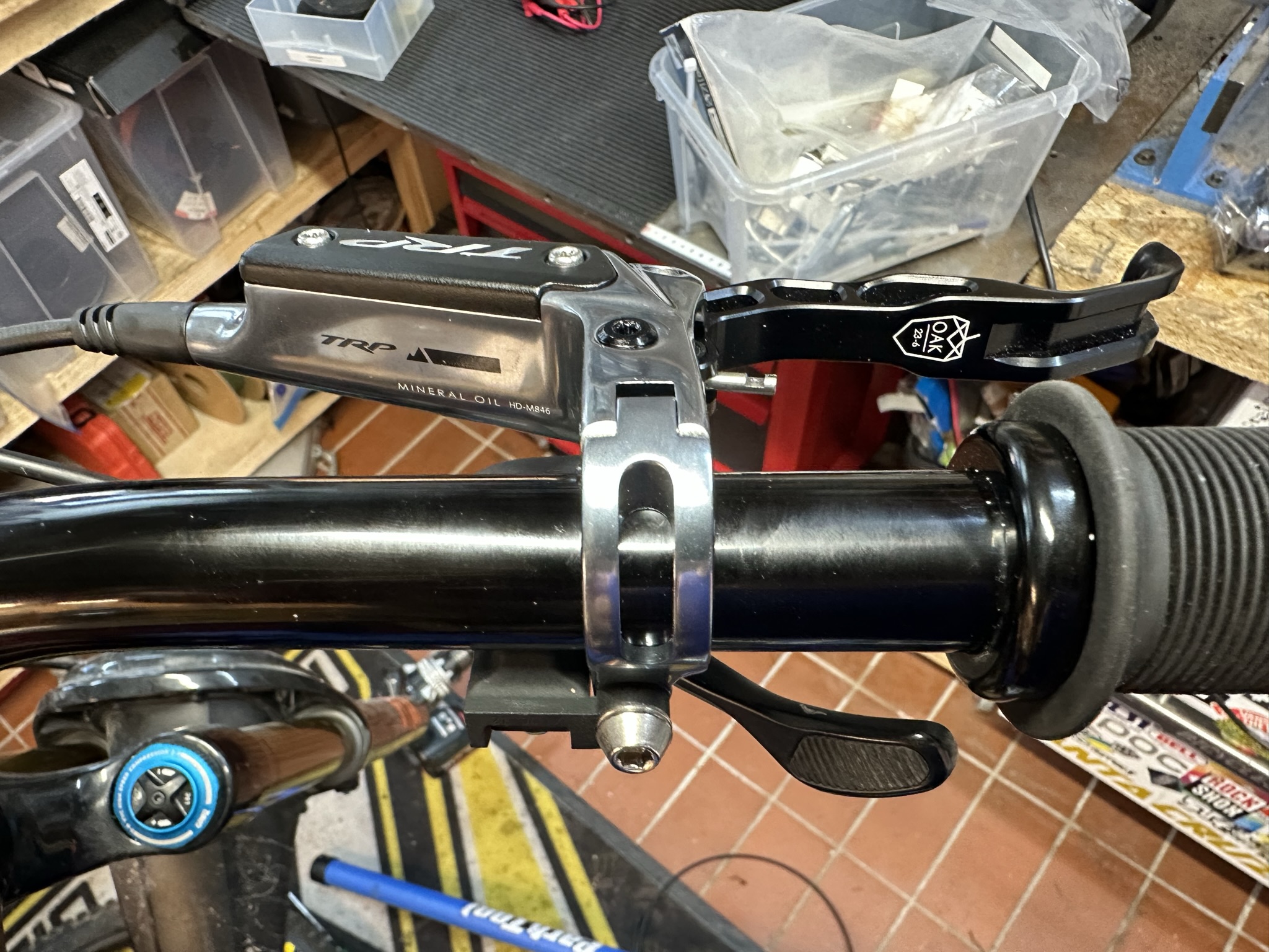

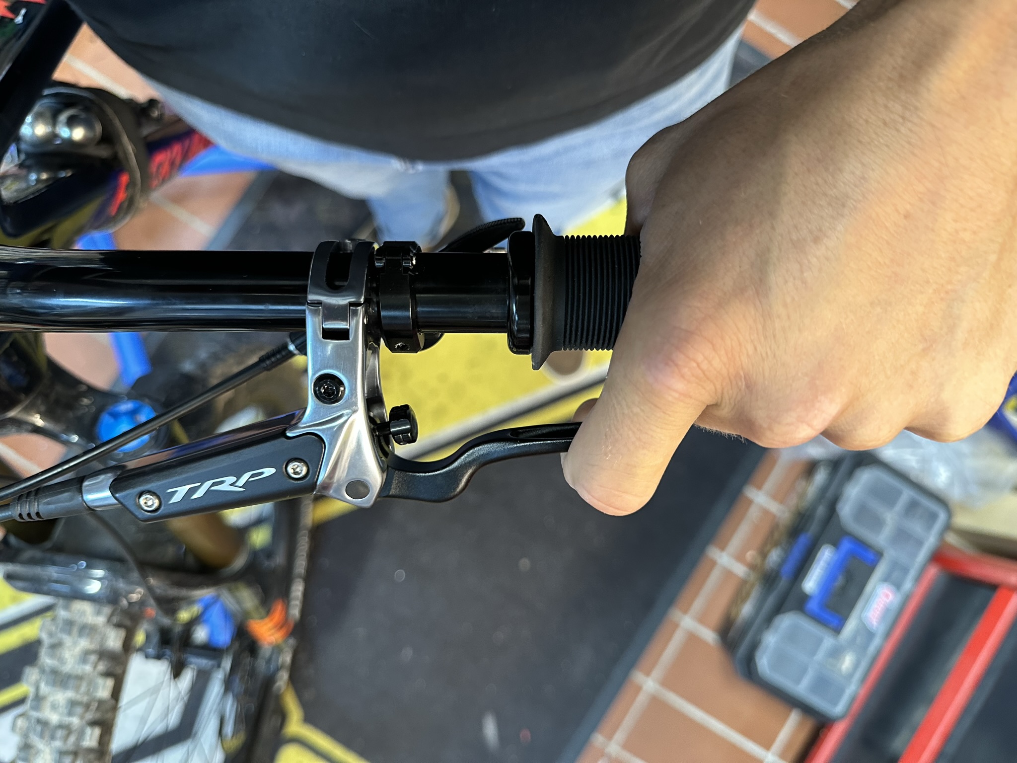

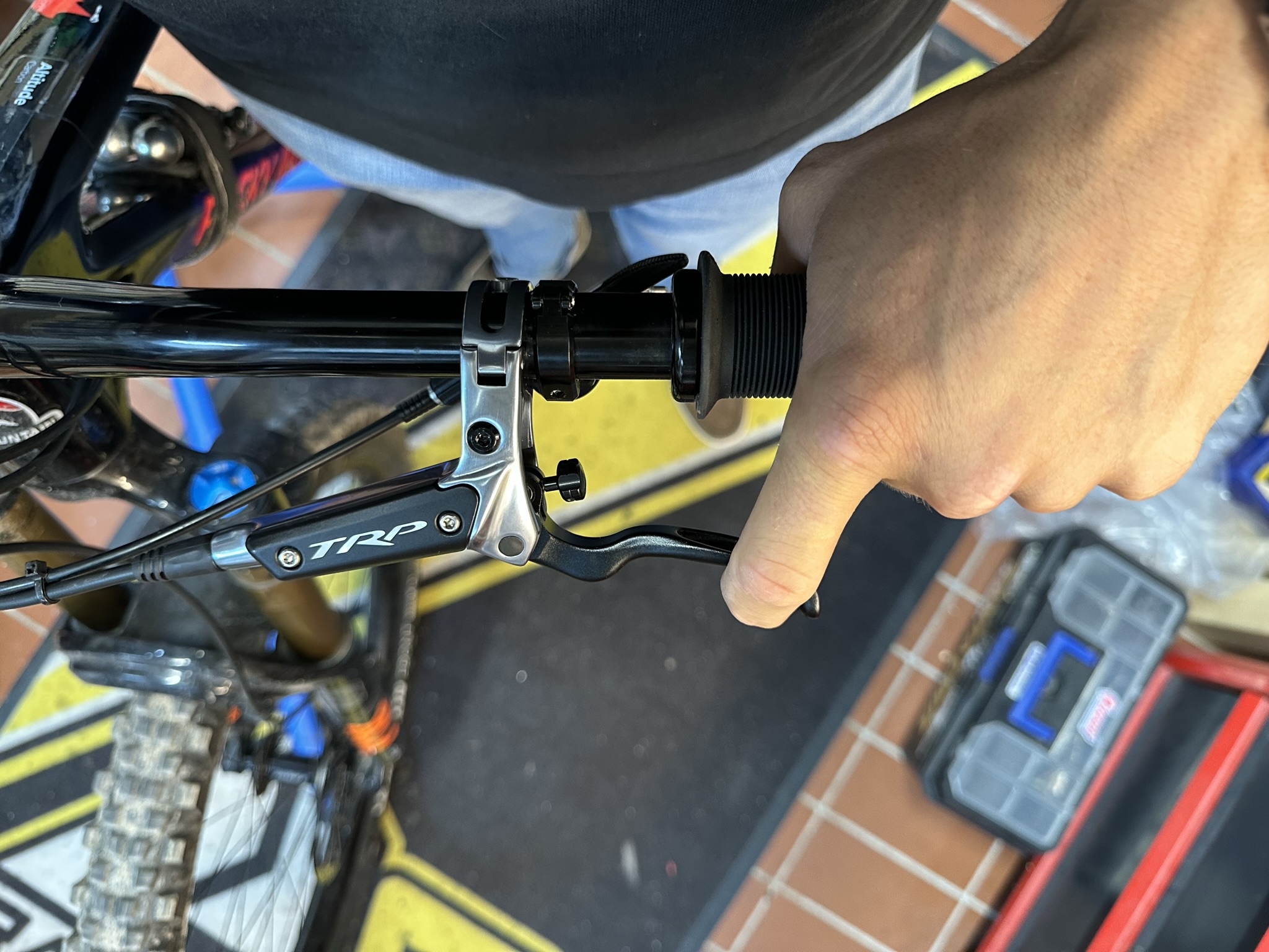

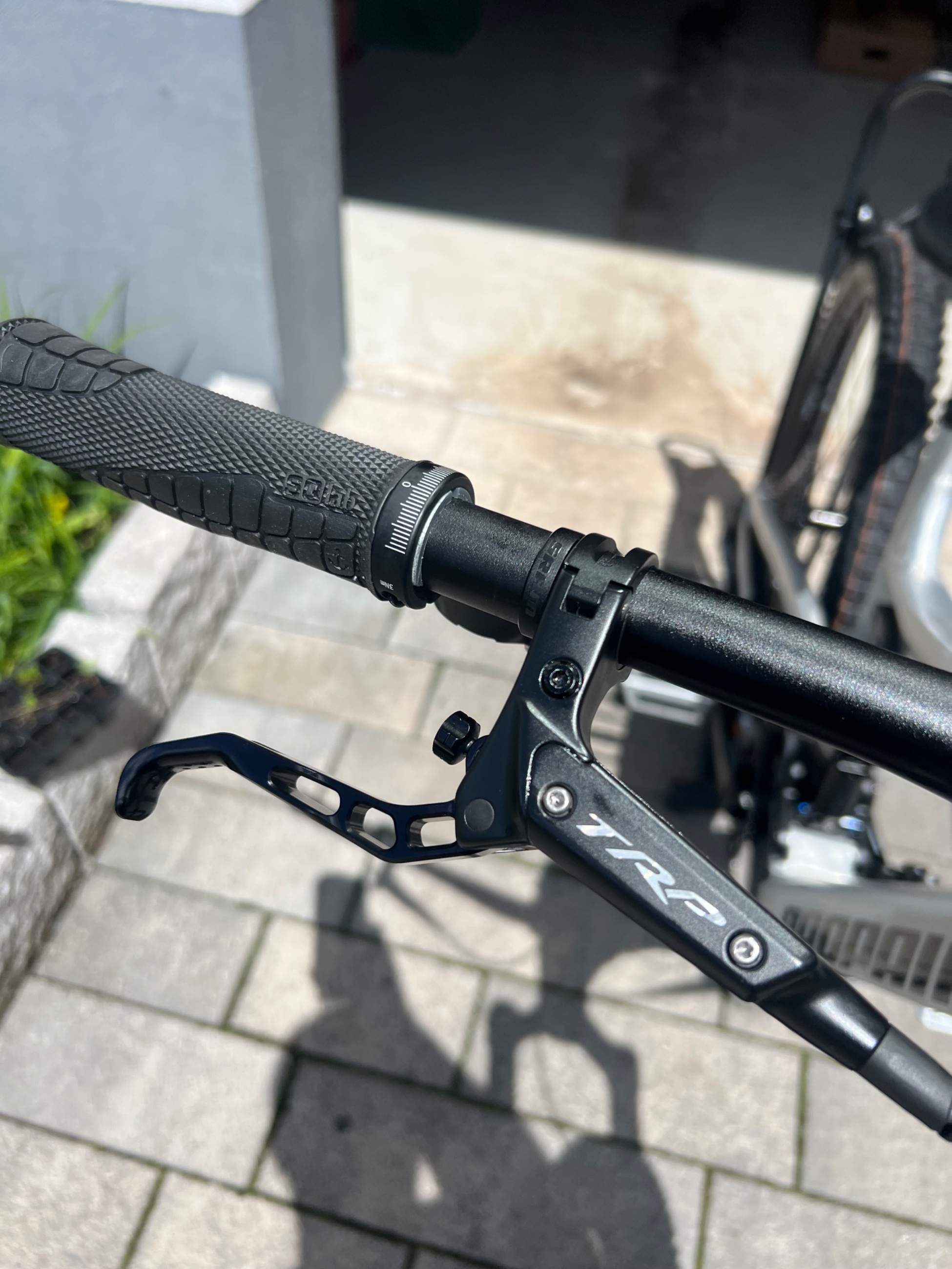

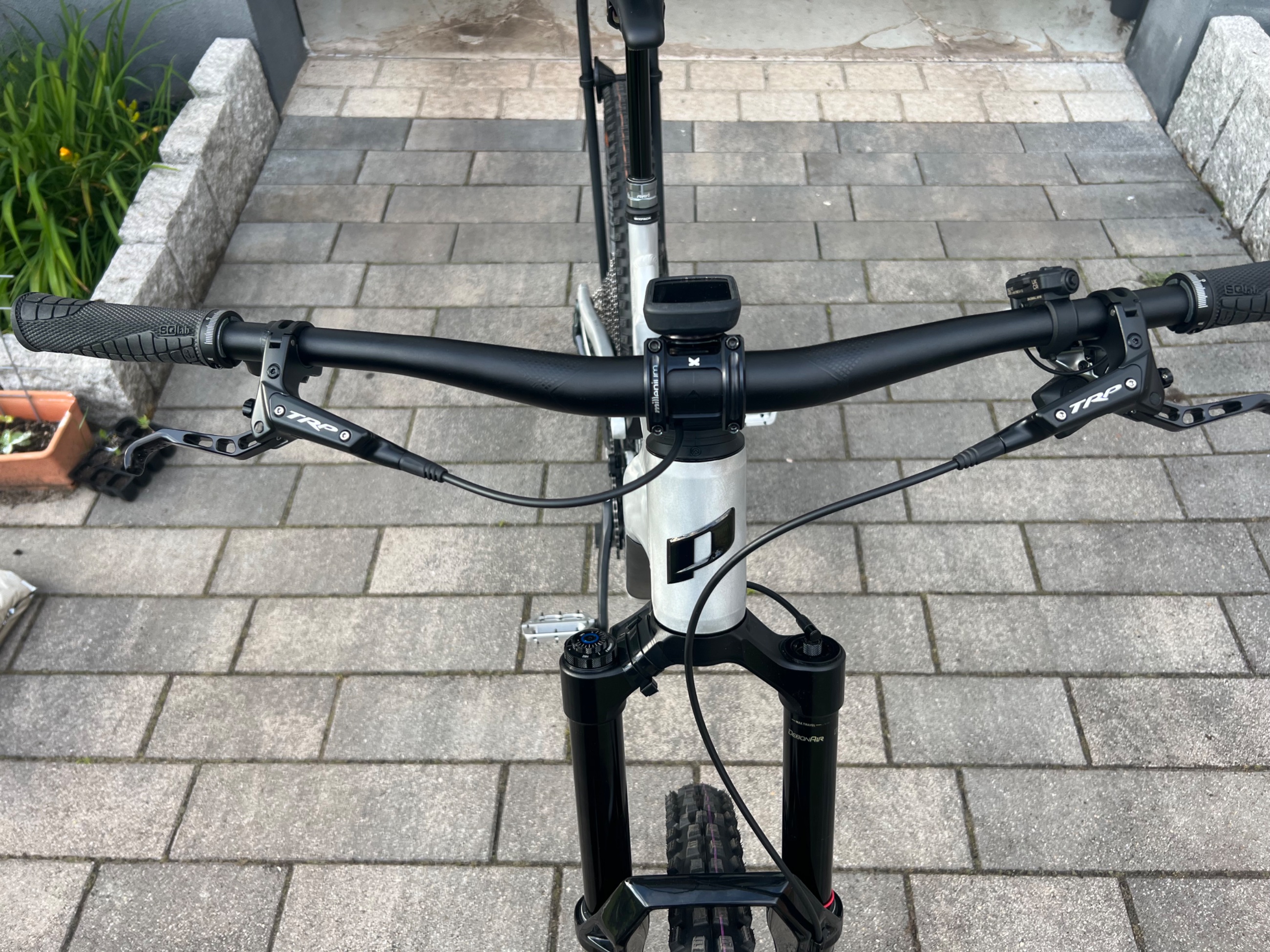

Der originale TRP Hebel wirkt auf Grund seiner Ergonomie als wäre er sehr weit weg vom Lenker - wenn man das aber mal mit einem z.B. von Shimano vergleicht (ich habe es gemessen), dann sieht man dass das nicht der Fall ist. Mir hat es aber trotzdem irgendwie immer nicht so richtig zugesagt...habe dann auch OAK verbaut und getestet.
so n mittelding zwischen oak und trp wäre ideal. ich meine es hat auch mal jemand probiert die gewinde am stift des verstellers noch etwas weiter zu schneiden, sodass der trp hebel etwas näher an den lenker kommt.
Leider habe ich kein Bild vom Oak-Hebel von oben gemacht aber der Oak hebel ist deutlich stärker geschwungen und man kann den Kontaktpunkt somit näher an den Lenker stellen. Zudem ändert sich auch durch die Hebellänge etwas das Übersetzungsverhältnis...ich glaube daher fühlt sich der Druckpunkt weicher an.
ah Bilderservice - danke! Genau, Du scheinst ja relativ große Hände zu haben bzw. den Hebel weit vom Lenker weg zu fahren. Dann bringt der OAK Hebel natürlich nicht so viele Vorteile...außer, dass er natürlich geil ausschaut :troll:

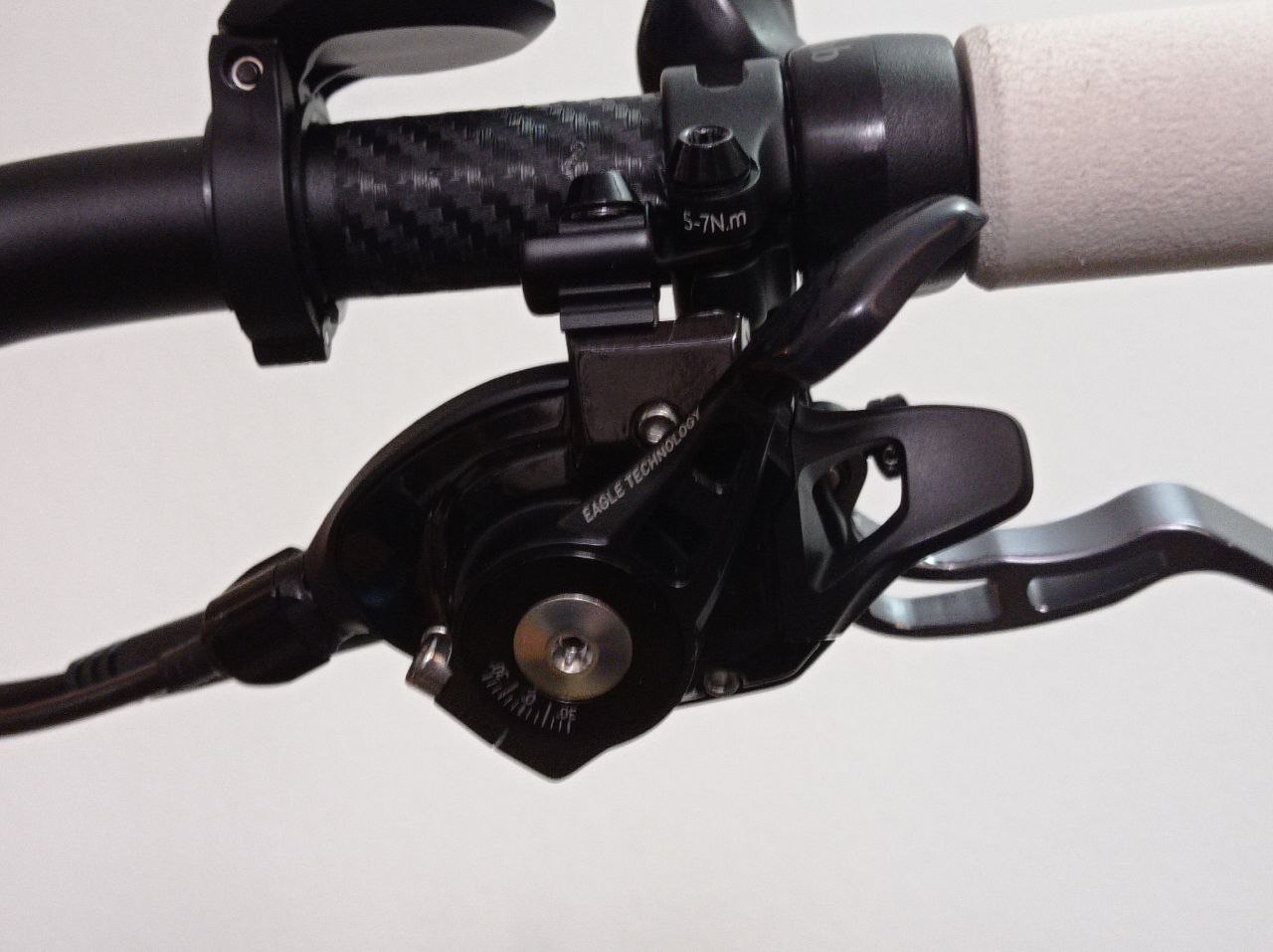

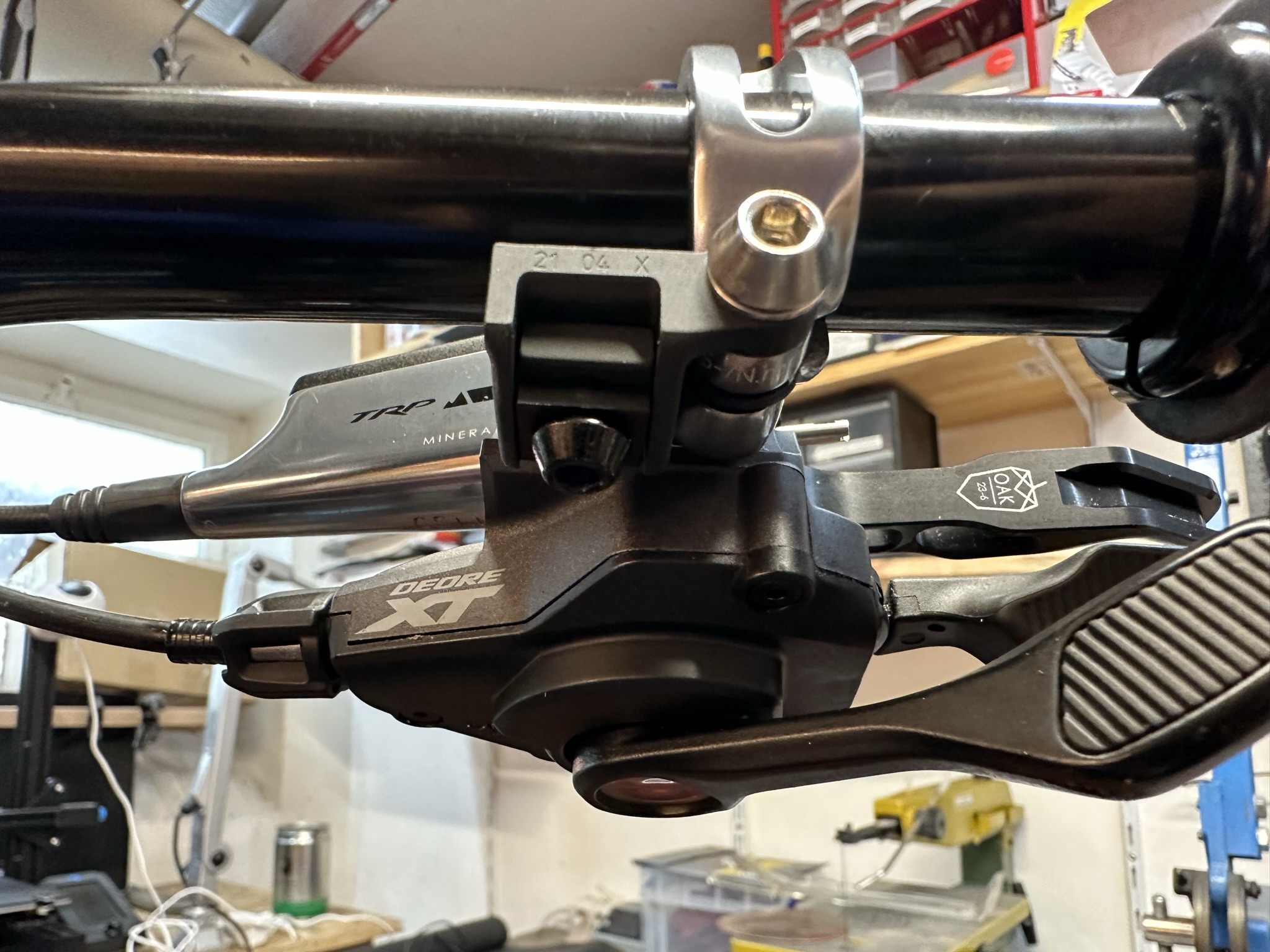

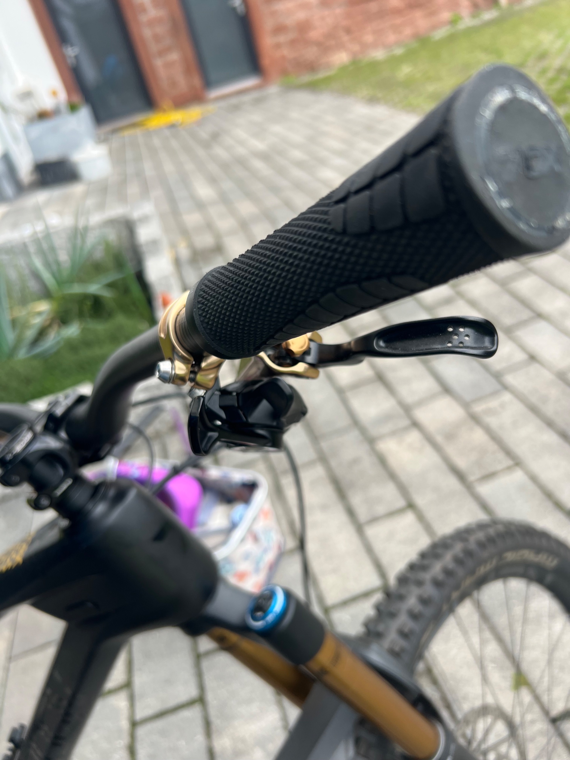

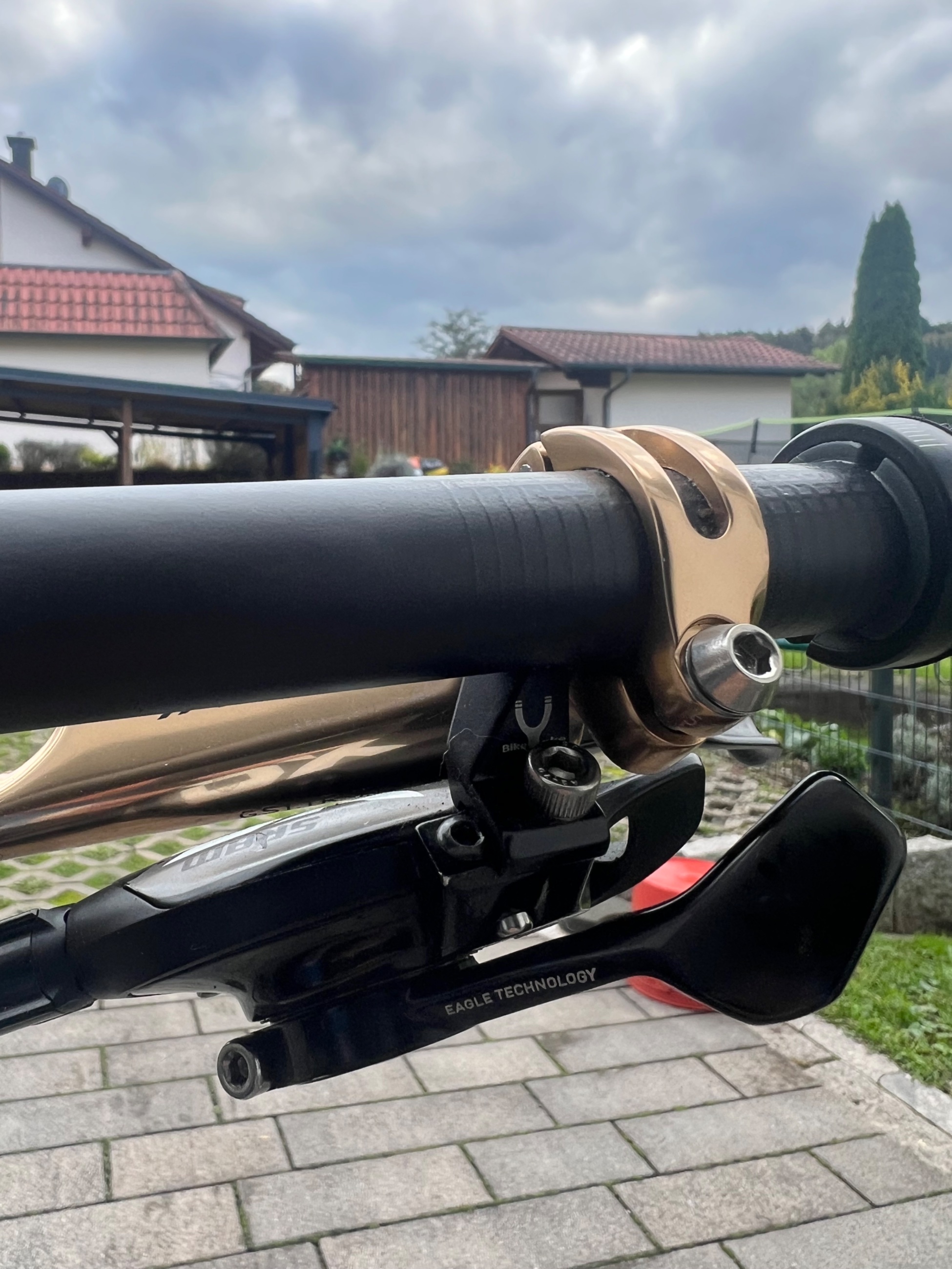

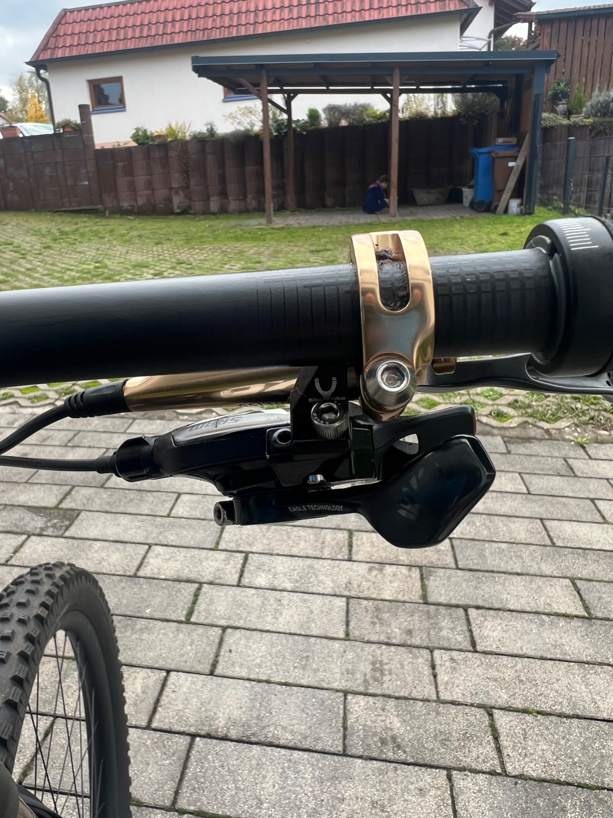

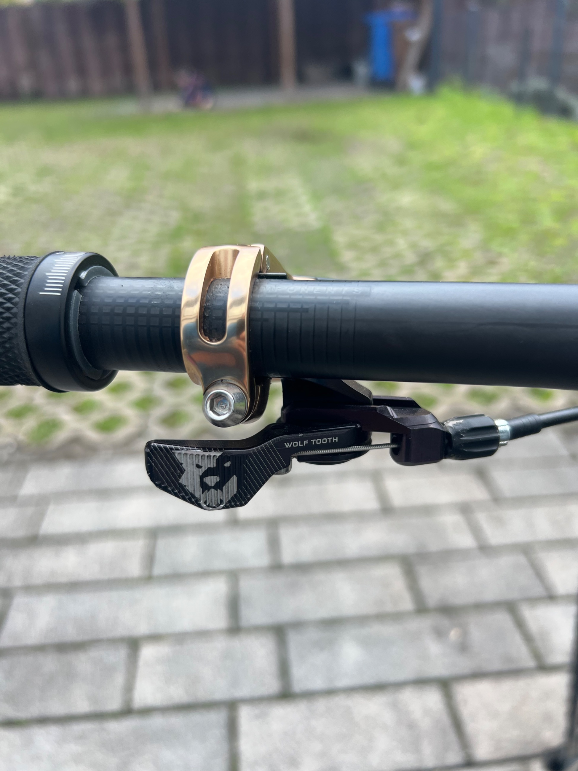

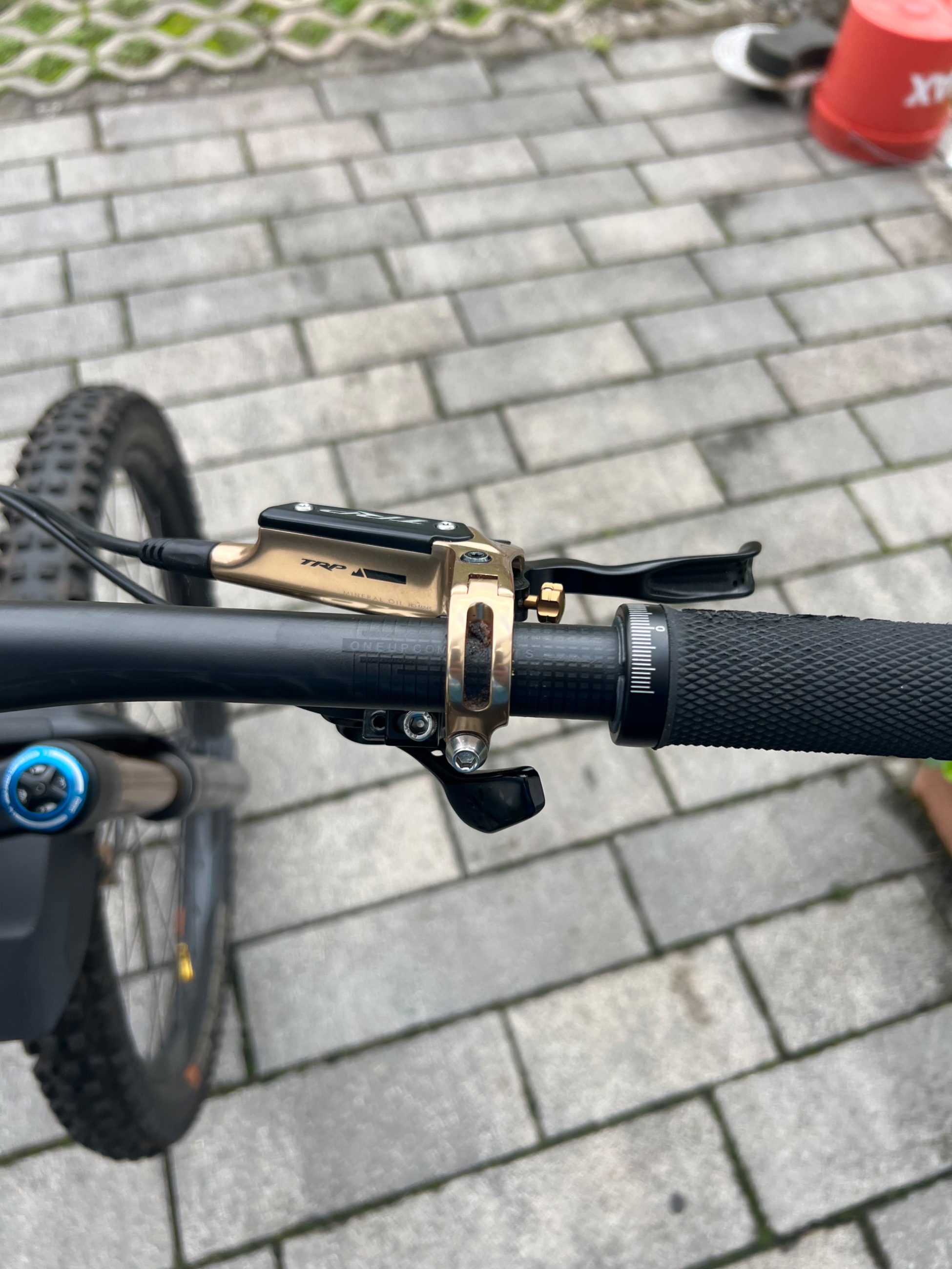

Hat jemand eigentlich mal ein Bild von einer TRP Sramt Trigger matchmaker Kombination.
Ein Punkt warum ich noch etwas an der Code häng ist die perfekte Trigger Platzierung. Das war bei Magura nicht soo perfekt. Wie ist das bei TRP?
Separate Schelle ist für mich leider ein nogo.
Leider nur mit Shimano...ideal war das nicht. Wird bei SRAM ggf. anders oder gleich bescheiden sein...
Hier das Ganze noch mit SRAM Trigger (mit den originalen TRP to SRAM Adaptern). Ich komme damit gut zurecht. Sieht auf den Bildern allerdings schon recht übel aus (vor allem das letzte Bild). In echt ist der Anblick weniger schlimm.

Man bekommt es optisch gut gelöst. Vom Gefühl her saß der trigger an der Sram Code etwas angenehmer. Aber ist jetzt auch nicht super schlimm. Man gewöhnt sich dran.
