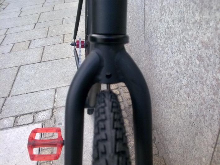

ausfallenden der gabel muss ich erst noch richten, bevor das vr reinpasst -.-

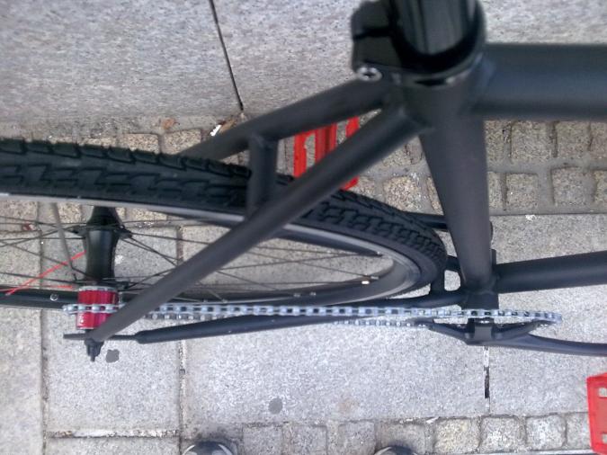

31,89 mm ist das genaue Maß des Durchlass am Hinterbau meines Einzig. Also wird ein regulär 35 mm breiter Reifen auf keinen Fall passen.
Doch- ich fahre 35-622 Conti Speed King ! Und das geht Saugut !
In einem Stahl-"Einzig" mit Bremsen? Fotos? Wie breit sind die Contis dann wirklich, gemessen?
Ich gehe da am Wochenende mal mit der Schieblehre ran. Meine CX-Reifen sind real 34 Millimeter breit und die gehen definitiv nicht am "Einzig".

Ich habe 30mm SChwalbe CX-pro montiert. An der Gabel ist massig platz in alle richtungen, da passen locker 37er. Aufgrund der wiederverwetung von Kettenblatt, Ritzel und Kette, sitzt das HR nun fast ganz vorne und schleift amn "tretlagersteg". oben ist ringsrum 1cm platz, unten seitlich je 5mm. Bin noch unschluessig, ob ich den steg unten "kaltverform" oder die kette verlaenger und das HR nen cm zurueckversetz. Im letzteren fall haette ich auch wieder 1cm platz in alle richtungen und platz fuer 35-37mm reifen. Wenn ich mit roher gewalt platz schaffe, haette ich einen schoen tighten Hinterbau.

Platz wäre noch genug hätte ich mal nicht auf die Meinung von manchen Leuten hier gemeint sondern gleich breitere geordert soll ja als Winterrad dienen!

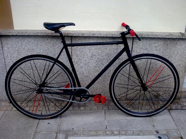

So, mein EINZIG ist aufgebaut und faehrt:
Mitterlweile ist auch noch ne Bremse dran und ein paar details wurden geaendert.
Habe mich fuer die gewaltloesung entschieden! dank 08/15 stahl ging das ohne grosse kraftanstrenungung. :-D
