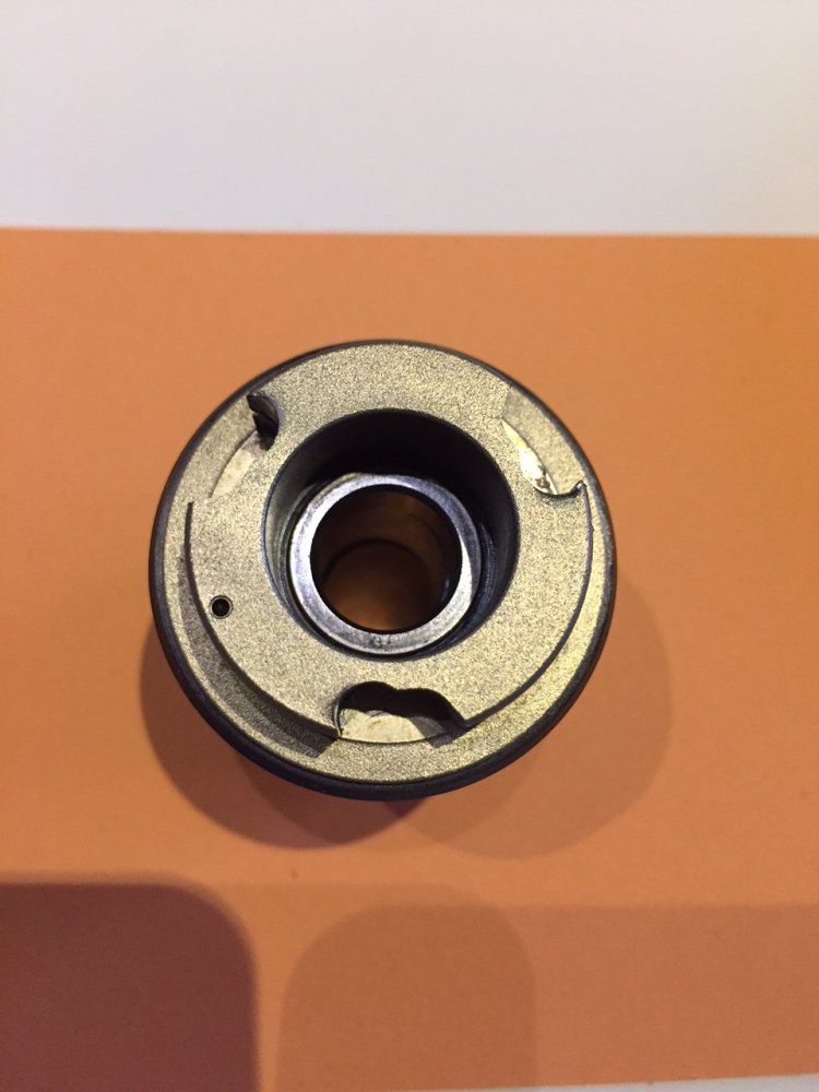

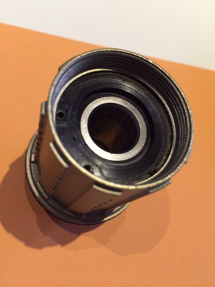

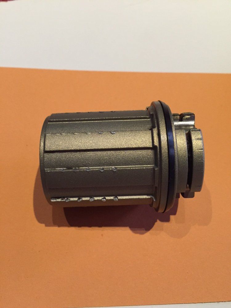

Ich mache es kurz,
die 3 Sperrklinken haben im Freilaufkörper gefressen. Macht hässliche Geräusche beim Treten. Ich denke 9:Zero:7 hat die Naben nur gelabelt und nicht selbst hergestellt. So ähnliche Teile habe ich auf diversen Seiten gefunden, leider ohne technische Angaben. Könnte DT Swiss oder Eigenmarke von Action Sports sein... Was kann ich als Ersatz mit besserer/guter Qualität nutzen?

schaut aus wie ein Novatec Freilaufkörper
http://www.ebay.de/itm/Novatec-Frei...399181?hash=item2ef0ad84cd:g:rIAAAOSwjXRXZRmu

Den Grund kenne ich jetzt: Dafür bekommt ihr keine Ersatzteile, wie in meinem Fall.
Habe aus lauter Frust einen Novatec Freilauf gekauft und mit viel Mühe angepasst und eingebaut.
Ergebnis: Die Sperrklinken oder die Einbautiefe in der Nabe passen nicht zu 100% in den Zahnkranz was sich von Zeit zu Zeit mit einem lauten Knacken beim Einrasten bemerkbar macht. Haltbarkeit scheint absehbar...
Chosen heute angeschrieben, ob ein Importeur für DE/EU existiert.
Wenn das nichts bringt muss leider eine neue Nabe her - und die kommt nur aus europäischer Fertigung!
Schönes Wochenende
Nochmal alles zerlegt. Der Veltec Freilauf ist im DM 2 mm kleiner als das Modell von Chosen. Daher die Geräusche. Allerdings "schwingen" die Sperrklinken des Chosen weiter auf! Also diese in den neuen Freilauf eingebaut und das Knacken ist weg!
Mal sehen ob es morgen auf der großen Runde hält.
