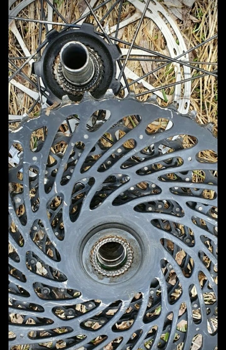

Hallo zusammen,
ich hatte ein ähnliches Problem bei meiner Gen2-Nabe. Die Nabenseitige Zahnscheibe blieb nach ca. 1,5 Jahren / ca. 5-6tkm hängen und der Freilauf drehte durch. Die Zahnscheiben waren zwar nicht total zerstört, wie hier schon gepostet, aber schon ziemlich korrodiert. Sieht so aus als ob der Freilauf nicht ganz dicht war? (Anmerkung: ich Reinige nicht mit dem Hochdruckreiniger ;). )
@MG
Ist die neue Fade Nabe besser abgedichtet?
Habe dann MG-Components kontaktiert und sollte das LR einsenden, da nicht sichergestellt werden konnte dass der Fehler mit neuen Zahnscheiben behoben ist.
Mir wurde im Zuge des CR eine neue Fade-Nabe für 50% der UVP angeboten, da die Nabe schon gewissen Verschleiß hat.

hatte bei einem 2019er LRS SL A.30 ebenfalls das Problem mit den hängenden Zahnscheiben. Der Wechsel der Feder, eines Zahnscheibenpaares und letzlich eines kompletten Freilaufes brachte keine Besserung.
Letztlich lag es an der Alu-Nabe, die sich aufgrund der Einwirkung durch die innere (Stahl-)Zahnscheibe verformte und sich die Scheibe dann verklemmte.
