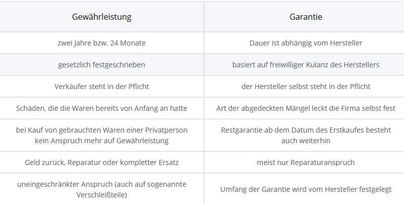

Liebe drumtim85,
bevor du mit deinem falschen Halbwissen weiter machst, solltest Du Dir den Unterschied zwischen der zweijährigen Gewährleistung nach 439 ff. BGB des Verkäufers (i.d.R. des Händlers) und der freiwilligen Herstellergarantie klar machen:
Und da Newmen als Hersteller 3 Jahre Garantie auf alle Produkte (und lebenslang auf die Carbonfelgen) verspricht, wende ich mich nach der Gewährleistungszeit natürlich auch als Zweitbesitzer an diesen Hersteller! Das Gesetz schreibt da auch nichts anderes vor.
Und wenn der Hersteller dann sein Garantie-Versprechen ohne weitere Erklärung nicht einhält, dann sollte er damit auch keine Werbung machen!
Gruß
Nikolaus1964

Hallo und "ohne Böse",
Du vermischst Garantie, Gewährleistung und nun noch crash replacement.
Lies im Link den folgenden Auszug Originaltext NM:
"Garantiebedingungen​
Wir bieten dir neben der gesetzlichen Gewährleistung auf alle NEWMEN Produkte eine 3-Jährige Garantie auf alle Material und Fertigungsfehler."
Die Garantie ist in den Bestimmungen - im Gegensatz zu Bestimmungen anderer Hersteller - nicht beschränkt auf einen Erstbesitzer, es muss nur ein Kaufnachweis vorgelegt werden (hab ich). Eine solche Beschränkung müsste explizit genannt werden. Ansonsten ist lediglich das Erstverkaufsdatum relevant.
Ansonsten lasse ich es jetzt gut sein.
