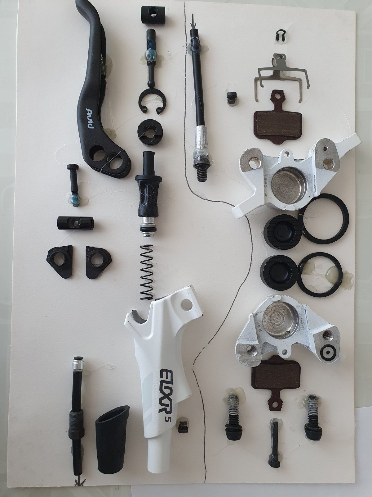

Also das hier ist eine Elixir 5. Die ist zwar nur Anschauungsmaterial, aber nicht, weil sie etwa schlecht funktionierte, sondern neben einer Shimano-Erdöl-Bremse sollte noch eine SRAM-DOT-Bremse mit Taperbore als Demo bereitliegen.
Zum TE: Warum nicht einfach die Elixir 5 komplett zerlegen, das Problem suchen, verstehen und vielleicht sogar billig lösen? Risiko ist Null und einen Lerneffekt gibt es auch noch.
