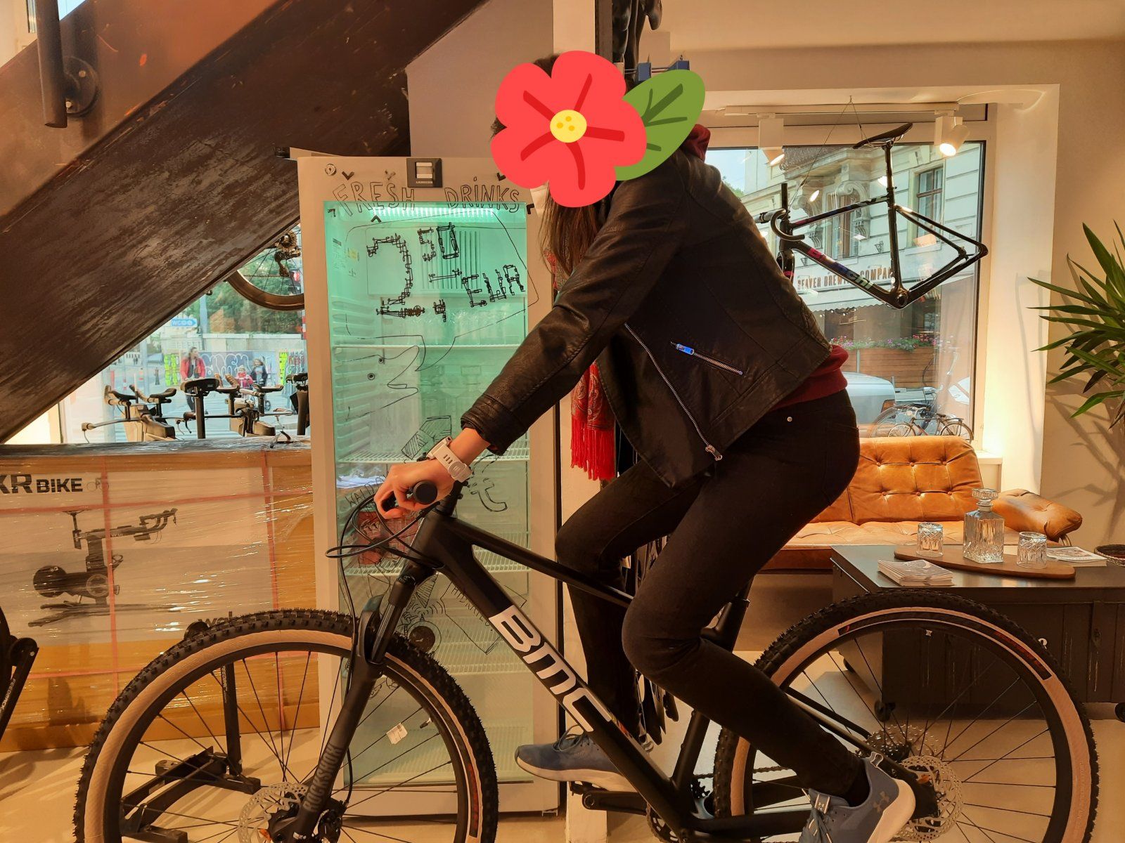

Hier nun ein Bild am BMC Twostroke 01 Four in M. Was meint ihr, passt das besser?
Das sieht definitiv nicht zu groß aus.
Irgendwie habe ich bei Deinen Bildern immer den Eindruck, dass das Rad noch einen Tick größer sein könnte, obwohl es zu Deinen Maßen passt :ka: .
Bist Du vielleicht in Wahrheit 10 cm größer 😁😁.
Wie hat es sich denn angefühlt?
War die Haltung vom Rücken her okay für Dich?
Das kann tatsächlich an den durchgestreckten Armen liegen, so groß bin ich dann doch nicht ;) Ja vl muss ich nochmal nachmessen ;)
Hat sich gut angefühlt, vom Rücken her auch ok. Hätte es gerne direkt mit den Trek Bikes verglichen, aber da wird es etwas dauern, um zu einer Probefahrt zu kommen.
Für mich sieht das sehr gut aus. Natürlich wären echte Fahrbilder mit angewinkelten Armen aussagekräftiger. Von der Länge aber schon mal passend, du sitzt halt sehr aufrecht, hängt aber mit der Armhaltung zusammen. Wenn´s sich auch noch gut angefühlt hat, und das ist entscheidend, kannst zuschlagen.
Komisch, so geht es mir auch.
Lass mal ein paar Fotos von Dir im FAHREN von der Seite machen (ohne Jacke).
Dann noch ein Foto des Bikes ohne Dich drauf von der Seite mit korrekt eingestellter Sattelhöhe.
Finde, das BMC in M sieht noch besser aus.
Du hast mit den Spacern auch noch Luft
Würde ich so direkt kaufen.
Perfekt! Nur noch eine Frage zum Trek Procaliber 9.5. Wenn der Reach da um 10mm und Oberrohr um 8mm kürzer ist als beim BMC, heißt das, es könnte mir evtl wieder zu kurz sein? Macht das für mich als Anfängerin so viel aus? Oder wie würde sich der Unterschied bemerkbar machen?
Du wirst vermutlich die 10mm nicht merken weil du noch nicht an etwas gewöhnt bist. Es kann sich aber auch einfach zu kompakt anfühlen. Der gravierendere Unterschied ist der Lenkwinkel. Der ist beim Procaliber fast 2° steiler als beim Twostroke. Das kann sich agiler anfühlen aber bedeutet gleichzeitig weniger Laufruhe.
Wie gesagt, ich würde das BMC nehmen. Steile Lenkwinkel machen mir keinen Spaß.
