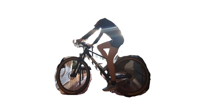

So, das BMC ist da! :)
Bevor's dann tatsächlich ins Gelände geht, noch ein finaler Check bzgl. Sitzposition? Was meint ihr? Eh nicht zu gestreckt? Sorry für die schlechte Bildqualität.. Und vielen Dank nochmal für eure Hilfe und Tipps, auch für die bisherigen, hat mir wirklich extrem geholfen! :)
So weit sich das erkennen lässt, müsste der Sattel evtl. noch etwas höher. Das Bein sollte fast durchgestreckt sein, wenn die Ferse auf dem Pedal ganz unten steht.
Sonst sieht es doch gut aus.

Die Sitzposition sieht gut aus, aber robzo hat Recht, der Sattel muss noch etwas höher.
Deine Schrittlänge x 0,885 ist die Sattelhöhe, gemessen von Mitte Tretlager entlang dem Sitzrohr bis Oberkante Sattel. Je navh Schuhen, die Du beim Biken trägst kannst Du zur berechneten Sattelhöhe noch 0,5 - 1cm dazugeben.
Wichtig, dein Becken darf beim pedalieren nicht abkippen. Wenn der Sattel zu niedrig eingestellt ist bekommst Du nach einiger Fahrzeit Schmerzen im Oberschenkel.
Optimal ist es, wenn Du über vor- und zurückschieben horizontal des Sattels noch das Knielot einstellst (bitte googeln). Danach nochmal die Sattelhöhe korrigieren!
Wobei, insbesondere bei modernen, steilen Sitzwinkeln, das Knielot gar nicht mehr passen kann. Da gilt es dann eine "Wohlfühlposition" für den Fuß auf dem Pedal über Sattel vor/zurück zu finden. Geht gut und, wie ich bei mir und meinem Umfeld feststelle, fühlt es sich wesentlich effizienter und langstreckentauglicher an, als meine früher penible Knielot-Position. Da muss man ein wenig herumexperimentieren (bei mir steht zwischenzeitlich der Fuß mittig über Pedalachse, das sind mindestens 4-5 cm Unterschied zur Knielot-Position).
Sattelhöhe hatte ich noch nie über die Formel berechnet und danach eingestellt. Ich finde über das fast durchgestreckte Bein, mit den entspr. Bikeschuhen, kommt man schon sehr gut hin. Der Rest ist gefühlte Milimeterarbeit während der Tour. Mal ein paar Milimeter hoch/runter und schauen, was sich besser anfühlt.

Finde die Sitzposition soweit gut, wenn deine Hüfte nach links und rechts kippt beim treten dann ist der Sattel zu hoch. Bekommst du Nacken oder Kopfschmerzen, Ist die Sitzposition zu gestreckt. Also kürzeren Vorbau verbauen, oder Lenkerbreite um 1-2 cm je Seite kürzen.
Wenn der Arsch nach 2 Stunden fahren anfangs weh tut, ist es ganz normal. Wird irgendwas, das Kontakt zum Sattel hat, taub muss gehandelt werden..

Bei der Sattelhöhe bin ich so empfindlich, das ich 3mm Abweichung vom Normal spüre. Fies ist, wenn die Sattelklemmung zu lasch ist und sich der Sattel während der Fahrt nicht merkbar nach unten verabschiedet. Nach 20 KM habe ich dann dicke Oberschenkel und schimpfe mit mir, das ich zu wenig trainiert habe.
Die optimale Sitzhöhe ist deshalb mit einem kleinen Klebestreifen an der Sattelstütze markiert. Wenn Du den nicht mehr siehst, weißt Du was los ist. :D

soweit man das erkennen kann sieht das Bike von der Länge her sehr gut aus.
Deine Sitzposition ist "eh nicht zu gestreckt" (Wiener Schmäh😍).
Was mir bei all deinen Bildern, die sehr hilfreich sind, auffällt ist dass du die Arme immer durchstreckst. Würdest du die etwas beugen, wäre dein Rucken grade. Kann aber sein, daß du das beim Fahrn dann eh machst?
