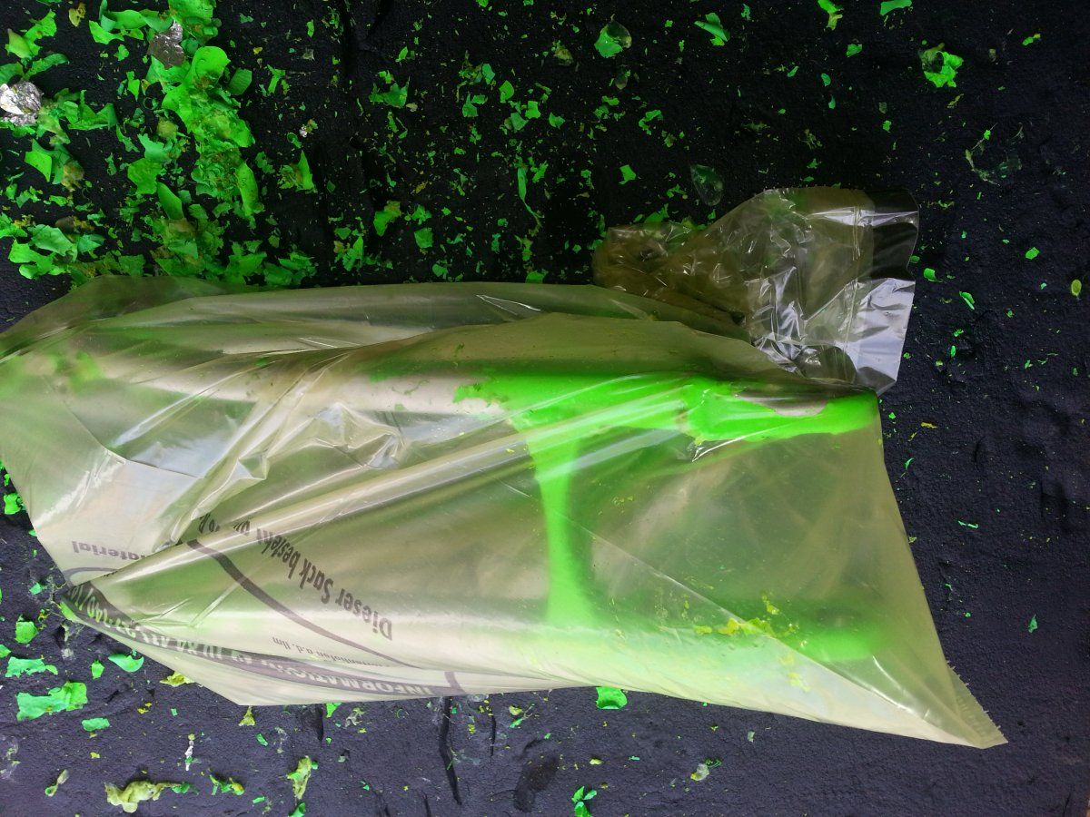

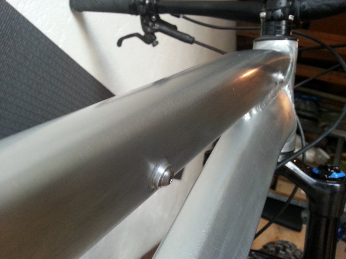

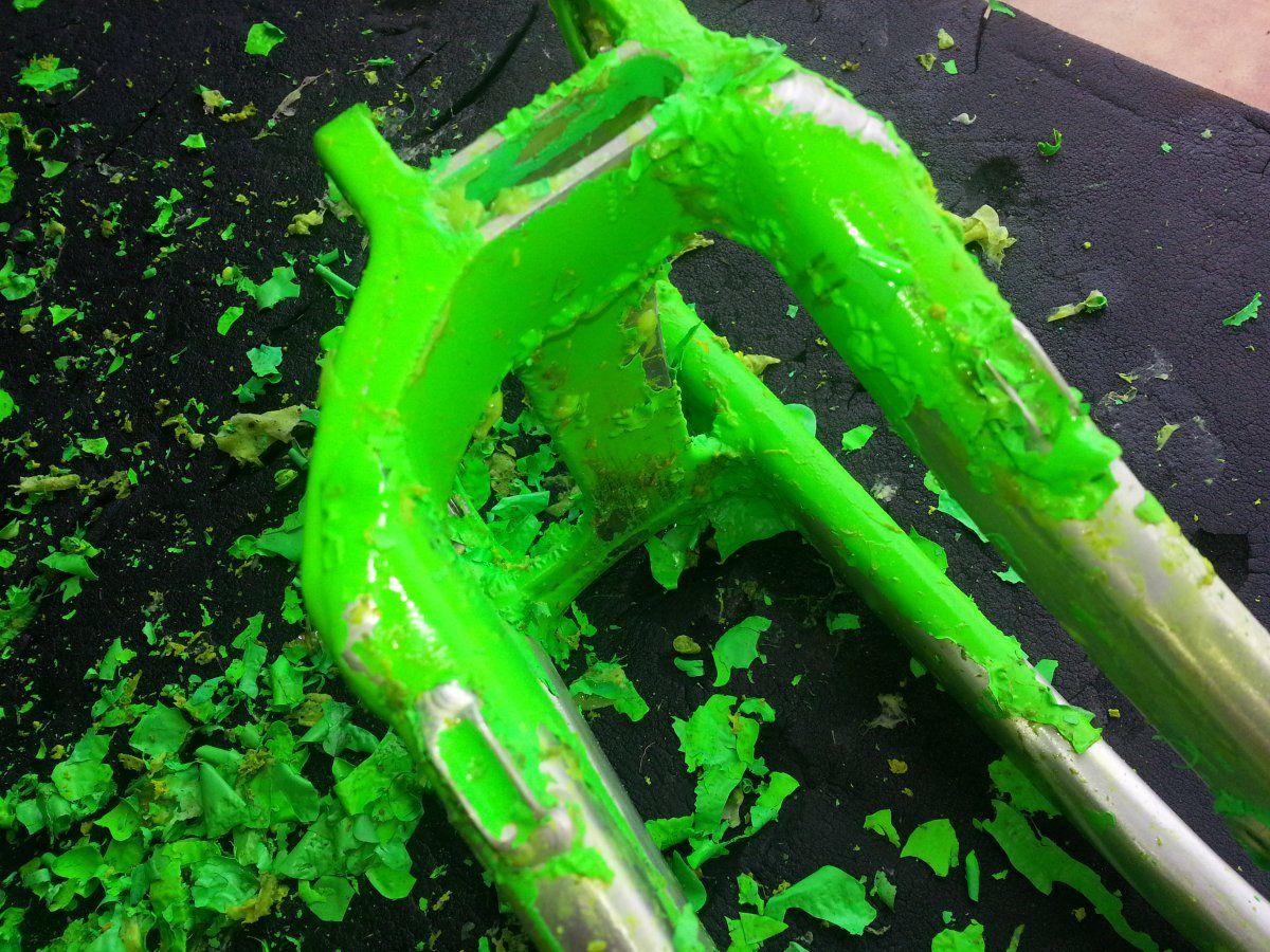

Ok, dann mal im Schnelldurchlauf:
Was braucht ihr:
- Abbeizer (Blitz aus dem Farbfachhandel, keine aus dem Baumarkt)
- Müllsack
- Pinsel
- Schleifvlies
- Plastikspachtel
Los geht's:
- Rahmen komplett demontieren
- dick mit Abbeizer einstreichen
- in den Müllsack packen
- am besten die Luft rausdrücken
- mit einer Schnur zubinden
- das verhindert, dass der Abbeizer austrocknet, denn sonst funktioniert's nicht mehr
- über Nacht einwirken lassen
- am Hauptrahmen und glatten Flächen könnt ihr die Farbe dann schön mit der Plastikspachtel abziehen
- an Ecken und vor allem den Frästeilen am Hinterbau ist es schwierig die Farbe abzubekommen
- da dann alles ein paar mal wiederholen
- wenn alles ab ist, könnt ihr die Oberfläche mit dem Schlleifvlies nochmal behandeln
- fertig ;)
