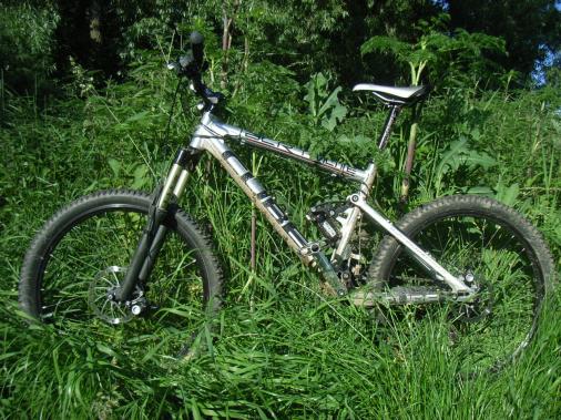

Hui, da sind aber einige Bockschwere Sachen dran! Rahmen (-1000gr möglich), Gabel (-900gr möglich) und Laufräder (-1100gr möglich) fallen mir da sofort ins Auge. Nur leider sind das auch die teuersten zu wechselnden Sachen am Rad. Günstiger könnte man da noch an Lenker (-150gr), Sattel (-150gr), Reifen (-200gr) und Schläuchen (-200gr) sparen.
Klar lässt sich auch am Antrieb sparen, aber auch das ist sehr teuer und bringt nicht allzu viel.
Ist ja nicht der Leichtbau-Thread. 1000g am Rahmen sparen, Tourenbike mit unter 1kg Rahmen machen für mich wenig Sinn... Um das Rad auf Leichtbau zu trimmen, kauft man sich eher ein zweites;)
Würde auch bei den Schläuchen und dem Lenker anfangen. Biste mit rund 50 Euro rund 350 g los. Würde Dir da zu Schwalbe XX-Light raten. Andere gleich leichte sind bestimmt auch nicht schlecht. ;) Als Lenker kann ich dir nen KCNC Bearbone oder nen Specialized XC empfehlen. der Speci (145g) ist etwas schwerer aber recht chic und billiger.

@SingleLight: Ich sag ja auch nur, was an Einsparung möglich ist. Nicht was sinnvoll ist oder was er unbedingt machen sollte. ;) Wir sind hier zwar im Tourenthread, aber wenn er schon selbst mit ner Gewichstabelle ankommt, dann scheint es ihm auch darum zu gehen, wo er leichter werden kann. Oder meinst du nicht?

Hi,
also ich möchte dass Rad auf jedenfall leichter machen und andere Schläuche hatte ich Schonmal drin nur da hatte ich andauernd Snakebites
. Und was Gabel und LRS angeht mal schauen. Nur habe ich mir gedacht bleibste lieber Erstmal bei der Gabel denn wenn du mit der gut fahren kannst kannst du mit einer Reba oder ähnlichem auch alle male fahren. Was LRS angeht ich hatte da mal die Mavic Crossride Disc in Betracht bezogen nur hatte ich dann später eher Schlechtes über Mavic gelesen dass die LRS Systeme von denen nicht sehr lange halten würden stimmt dass? Und zu neuen Reifen immoment nein den die sind gerade neu und so ganz billig waren sie ja nicht ne?;). Vielleicht kommt später mal ein RR. Und ein neuer Lenker ist nicht gerade billig wenn man mal so guckt finde ich.

Wichtig ist ja erstmal, dass du Spaß mit deinem Bike hast. Auch wenn das immer wieder angezweifelt wird, ist das sogar mit einfacheren und schweren Komponenten möglich. :eek:
Geld ausgeben, nur damit das Forum zufrieden ist, muss nicht unbedingt sein. Bei Gabel und Laufrädern würde sich - auch funktional - ein Aufrüsten aber sicher lohnen.
Snakebites haben nix mit dem verwendeten Schlauch zu tun, sondern nur damit, dass du mit zu wenig Luftdruck fährst. :P
Andere Möglichkeit ist halt noch die Verwendung von Milch, sofern deine aktuellen Felgen dazu geeignet sind.
