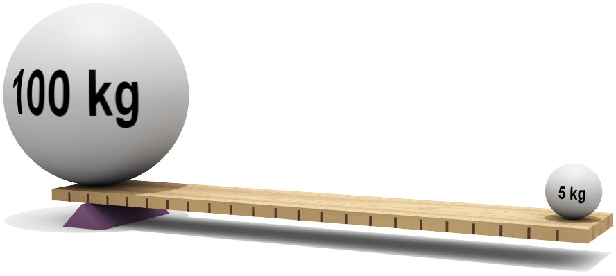

Ja, durch die größere Traktion ist das Bremsverhalten der Räder besser, allerdings sind die Bremsscheiben durch die größeren Räder höheren Belastungen ausgesetzt.
WARUM? Sicher ist der "Hebel" länger (= Raddurchmesser größer), der die Kraft vom Boden über Reifen und Felge zur Nabe überträgt, dafür wird mit einem längeren Hebel aber weniger Bremskraft nötig, denn die zu bremsende Masse ändert sich ja nicht (wenn man von der minimal höheren bewegten Laufradmasse absieht)! ... ich habe das (vor langer Zeit) im Maschinenbaugrundstudium mal so gelernt: die zu bremsende Masse bestimmt die dafür aufzubringende Kraft, und ist der mechanische Hebelweg größer (also das Übersetzungsverhältnis) verringert sich die aufzubringede Kraft entsprechend (irgendwie sowas war das - lächel) ...
Dann könnte man ja desto mehr Erde heben, je weiter hinten
man an der Schaufel greift (sozusagen). Da stimmt was nicht;)
Nicht ganz, nur scheinen Dir die Grundgesetze der Mechanik leider fremd ... denn es geht um HEBELWIRKUNG und eine Schaufel mit unterschiedlich langem Stil ist KEIN Hebel ... wenn Du aber einen Spaten mit seinem Blatt in Erde drückst, dann kannst Du beim Ausheben ja mal testen, wie sich das Greifen am kurzen und langen Ende auswirkt!?
Gib mir ne lang genug Hebel und ich kann die ganze Welt bewegen
Das war nicht Newton, das war Archimedes! Und der Spruch geht so: "Gebt mir einen Hebel, der lang genug, und einen Angelpunkt, der stark genug ist, dann kann ich die Welt mit einer Hand bewegen"
Newton war der Kerl mit der Trägheit und der Schwerkraft!!
So, genug Kluggeschissen! :D
Ich glaube da liegt ein Missverständnis vor. Es geht ja einmal um Scheiben-,
einmal um Felgenbremsen, das sind zwei verschiedene Fälle.
Grüße
Sei mir bitte nicht böse, aber akzeptiere es doch bitte einfach, solange Du solche Beispiele wie Deine Schaufel oben bringst ... oder arbeite Dich selbst etwas in Hebelmechanik ein: es macht vom Prinzip absolut keinen Unterschied, ob es eine Scheiben- oder eine Felgenbremse ist, denn es ging oben ja um die Frage, ob
ein 29er Rad die Scheibe stärker belastet als ein 26er Rad (und nicht um Felgenbremsen).
Es handelt sich natürlich um einen Hebel, denn das Rad ist in der Nabe drehbar gelagert (=Angelpunkt) und am kurzen Ende des Hebels greift die Scheibenbremse und am langen Ende die durch den Reifen übertragende Kraft ... so gesehen könnte man tatsächlich davon ausgehen, dass ein 29er stärker auf die Bremse einwirkt, weil der Hebel länger ist ... nun kann man im Umkehrschluss natürlich annehmen, dass man dann mit einem längeren Hebel (29er Rad) stärker bremsen muss - nur hätte man dann über den längeren Hebel auch am Rad eine stärke Bremskraft und würde im Extremfall über den Lenker gehen ...
Da ich aber davon ausgehe, dass Fahrer-/Fahrradgewicht und Geschwindigkeit beim Vergleich Zwischen 26er und 29er identisch sein sollten, ist auch die aufzbringende Bremskaft identisch (muss eben am 29er auch nicht stärker als am 26er gebremst werden, denn dafür dass zwar ein längerer Hebel aus Laufradsicht existiert, liegt im Vergleich zu identischer Masse und Geschwindigkit ein größere Bremswirkung durch das größere Laufrad vor) ... alles klar - falls nicht, müssen andere weiterhelfen!?
