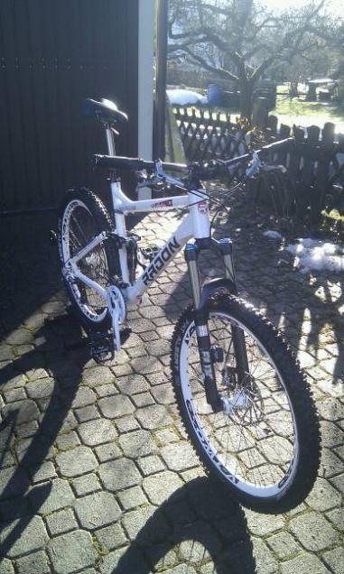

So, hier nun mein fertiges Slide.

Willkommen im Slide-Club - welche Kurbel hast du da drauf?
Bin schon über nem Jahr ein glücklicher Slide-Besitzer.
Hab nur erst diesen Winter die meisten Umbauten vorgenommen.
product_thumb.php
http://tuningbikes.de/product_info....d=795&osCsid=f8b108cb053fb993f524cd7b8aa69b7f
Die Kurbel ist ne Aerozin umgebaut auf zweifach mit KB 22-36.
Benötige die Kurbel auf Grund der Kurbellängenvariationsmöglichkeit (was ein langes Wort):lol:

Die Kurbel schaut ja schon cool aus. Würdest uns nach nem Jahr mal Feedback geen bzgl. Haltbarkeit etc. ?? Und: passt das Weiß genau?
Mein Slide ist (bis auf den Antrieb) soweit fertig! :)
Fahr die Kurbel schon seit 2 1/2 Jahren und kann mich nicht beschweren, was die Haltbarkeit angeht. Hat schon nen Marathon und drei Österreichurlaube mitgemacht.
Fahre AM und Tour. Also im Neuzustand passt die Kurbel def. perfekt zum Bike. Musst halt immer schön sauber halten.;-)
Wiegt halt auch nichts.
