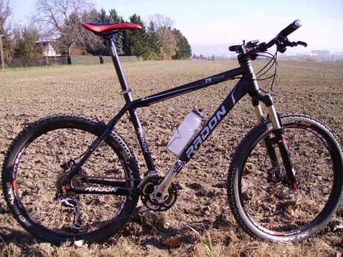

nach einiger Zeit mit meinem guten alten Stahl-SSP im Wald brauchte ich ein MTB mit Schaltung und Federgabel. Da kam das gebrauchte ZR Team 7.0 aus 2009 genau richtig.
Bei 650€ Kaufpreis gabs noch Spielraum für ein bisserl Teiletauscherei:
-XT Schnellspanner --> Turner-Titan-Schnellspanner, 53g, 26€
-RatzeFatze Evolve Stütze --> FSA XC-190, 400mm, 269g, 34€
-Sattel Scape --> Selle Italia Filante, 206g, 20€
-Sattelklemme, silber, 39g, 5€
-RatzeFatze LowRiser --> ElementTechnic Barium-Q, 630mm, 204g, 34€
-RatzeFatze Vorbau --> FSA XC-115, 120mm, 145g, 17€
-Flaschenhalter, silber, 46g, 5€
-Radon Schraubgriffe --> CrankBrothers Cobalt XC Schraub, 63g, 18€
Gewicht komplett: 11,7kg
Die Fuhre ist für mich der perfekte Kompromiss. Taugt für lange Touren genauso wie für die kurze Ballerrunde. Heute kommen noch PDM-959-Pedale ran und dann wars das erstmal mit Umbauten.
Genießt den Herbst!

Sieht schön aus, aber bei Lenker und Stütze hättest du fürs gleiche Geld leichtere Sachen bekommen können ;)
bei der Stütze haste Recht, da kann aber auch locker noch bisserl was gekürzt werden. War bisher zu faul und im Prinzip sind die 30g auch nur Spielerei. Optisch passt sie allerdings wunderbar zum ebenfalls glänzend schwarzen Lenker.
Was wäre denn ne leichtere Option als LowRiser zu dem Preis?
Im Moment bin ich absolut zufrieden so. Aber irgendwie kommt ständig der blöde Drang durch, nach leichteren Teilen zu gucken, obwohl das bei dem Rahmengewicht gar nicht sinnvoll ist. Die Kiste wird niemals ein Leichgewicht werden. Ihr Zweck ist schon jetzt erfüllt: robust, vielseitig und schick.
Ein gutes Mittel gegen die Teilesucherei ist Fahren. Aber wenn der Computer angeschaltet ist, packts mich dann doch immer wieder...
