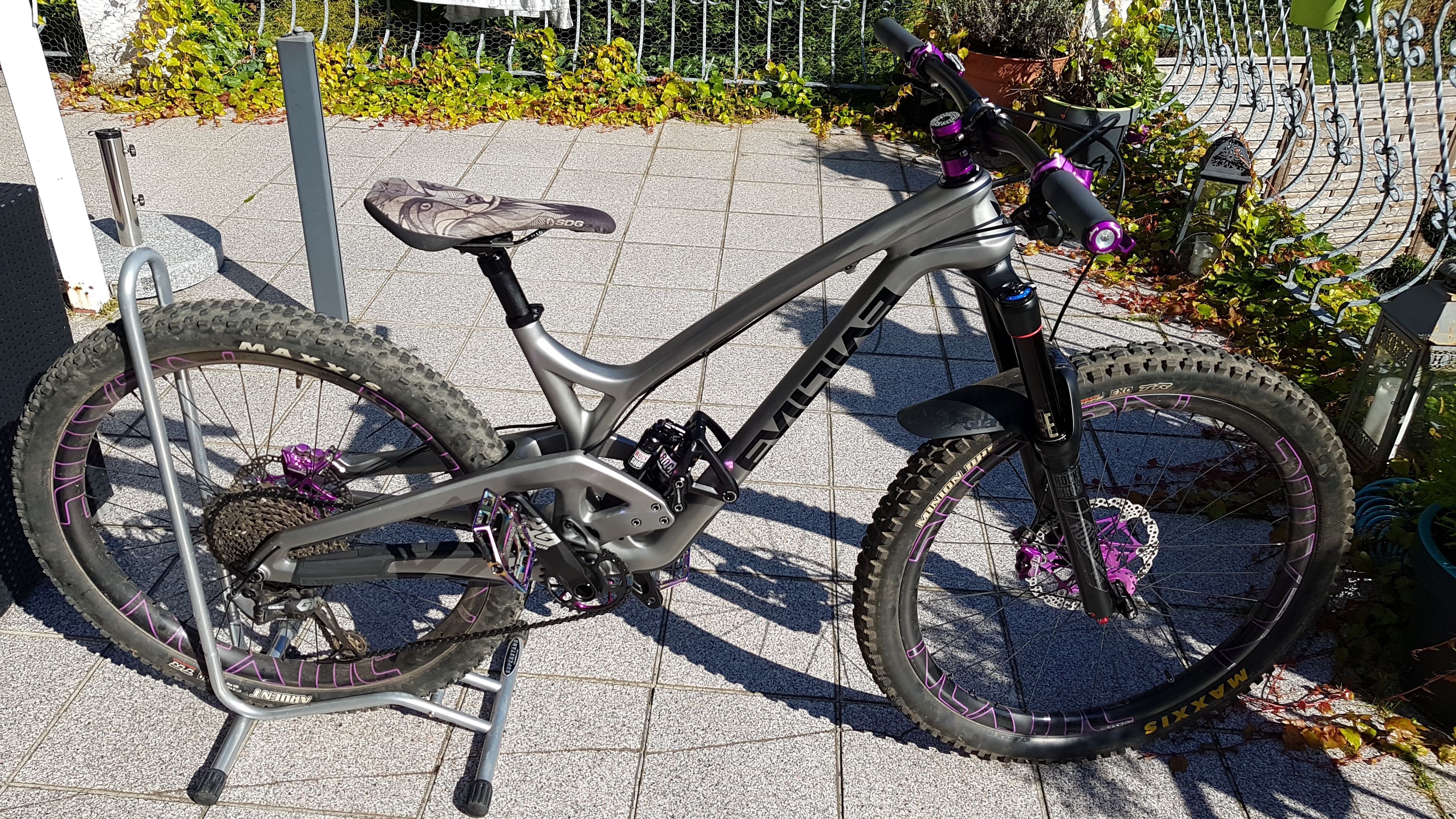

Hallo meiner Frau ihr Evil Insurgent ist heute angekommen. Danke @MiJo-Bikes für die reibungslose Abwicklung.
Ich hab nur ein Problem mit der Kurbel. Da das Tretlager von Hope noch nicht angekommen ist bin ich auf Sram umgestiegen. Nun schleift das 30er kettenblatt mit 6mm offset an der Innenseite der kettenführung.
Hab jetzt ein 3mm offset kettenblatt was nicht mehr schleift aber die kettenlinie verschlechtert.
Welche Kurbel kettenblatt Kombinationen fährt ihr?
Bilder vom fertigen Rad mache ich morgen.
Grüße
Bis auf die Hope Kurbel ist das Rad der Frau jetzt fertig.
Kann mir vielleicht jemand die Nm Angaben der Schrauben geben.
Mit 65 in Lb bzw 165 in Lb kann ich aktuell nicht viel anfangen.
Grüße
@Daniel1982 sehr schöner Aufbau.
Bin auf den Bericht gespannt.
Ist der Dämpfer ein monarch?
Da bin ich gespannt auf eine Rückmeldung, wie er sich in der Praxis bewährt. Hab von leichtem durchrauschen gehört.
Vg Marc
@marc_us Dämpfer ist ein Monarch Plus rc3 kann über den Dämpfer im Evil nicht all zu viel sagen, da es meine Frau fährt und für ihr Gewicht passt es.
