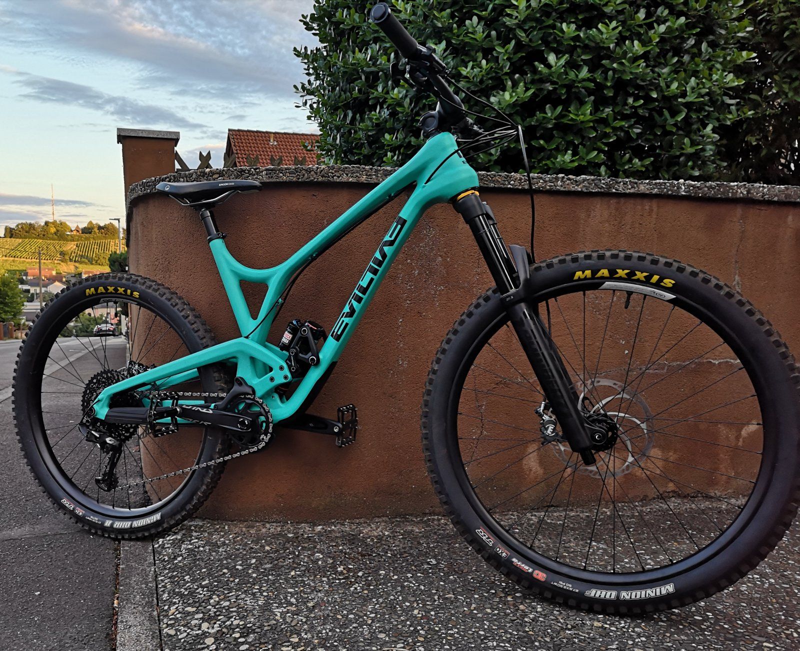

Bin jetzt Evil Calling Besitzer. Man ffühl sich sofort zu Hause auf dem Bike. Verarbeitung ist top.

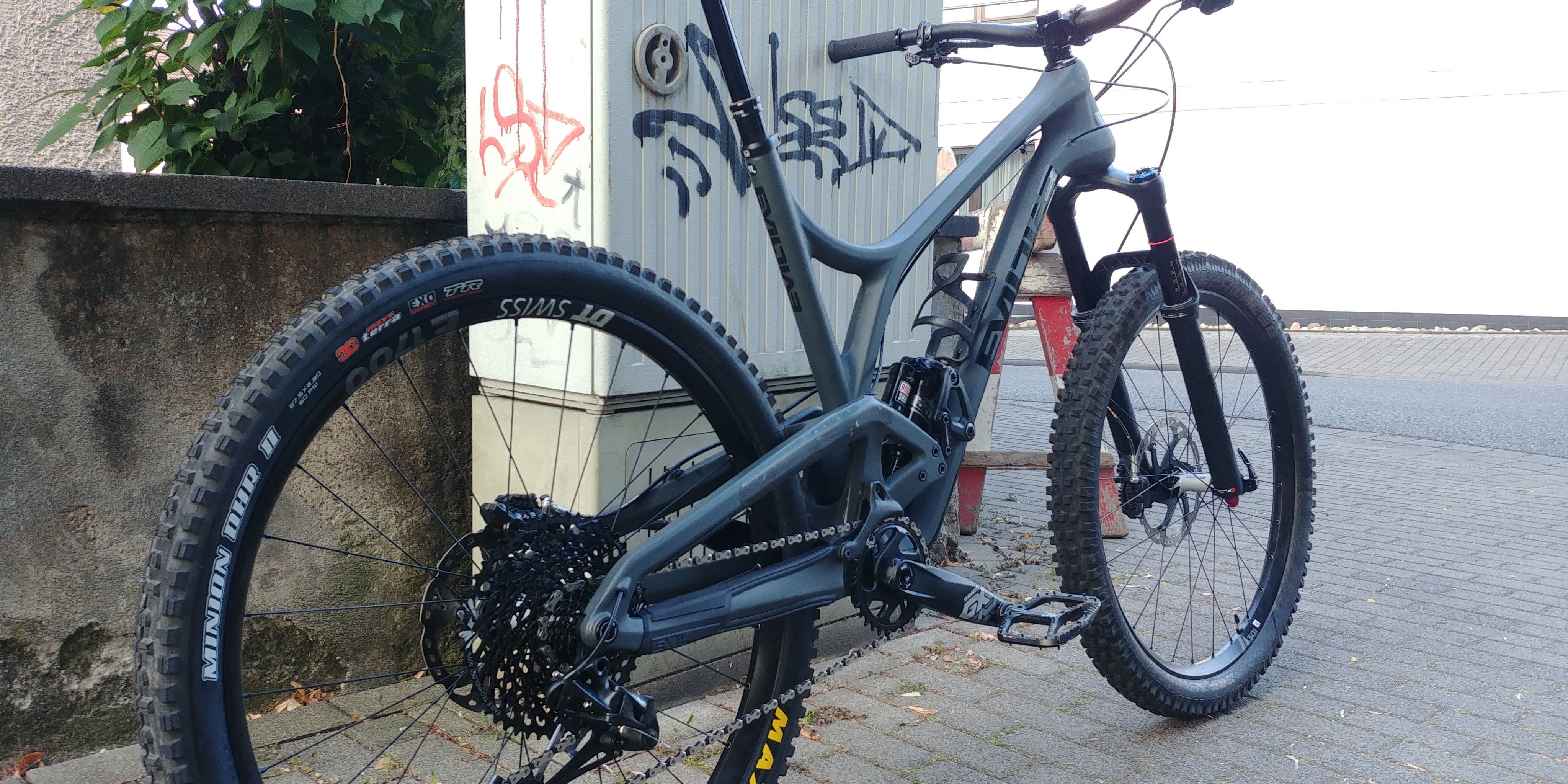

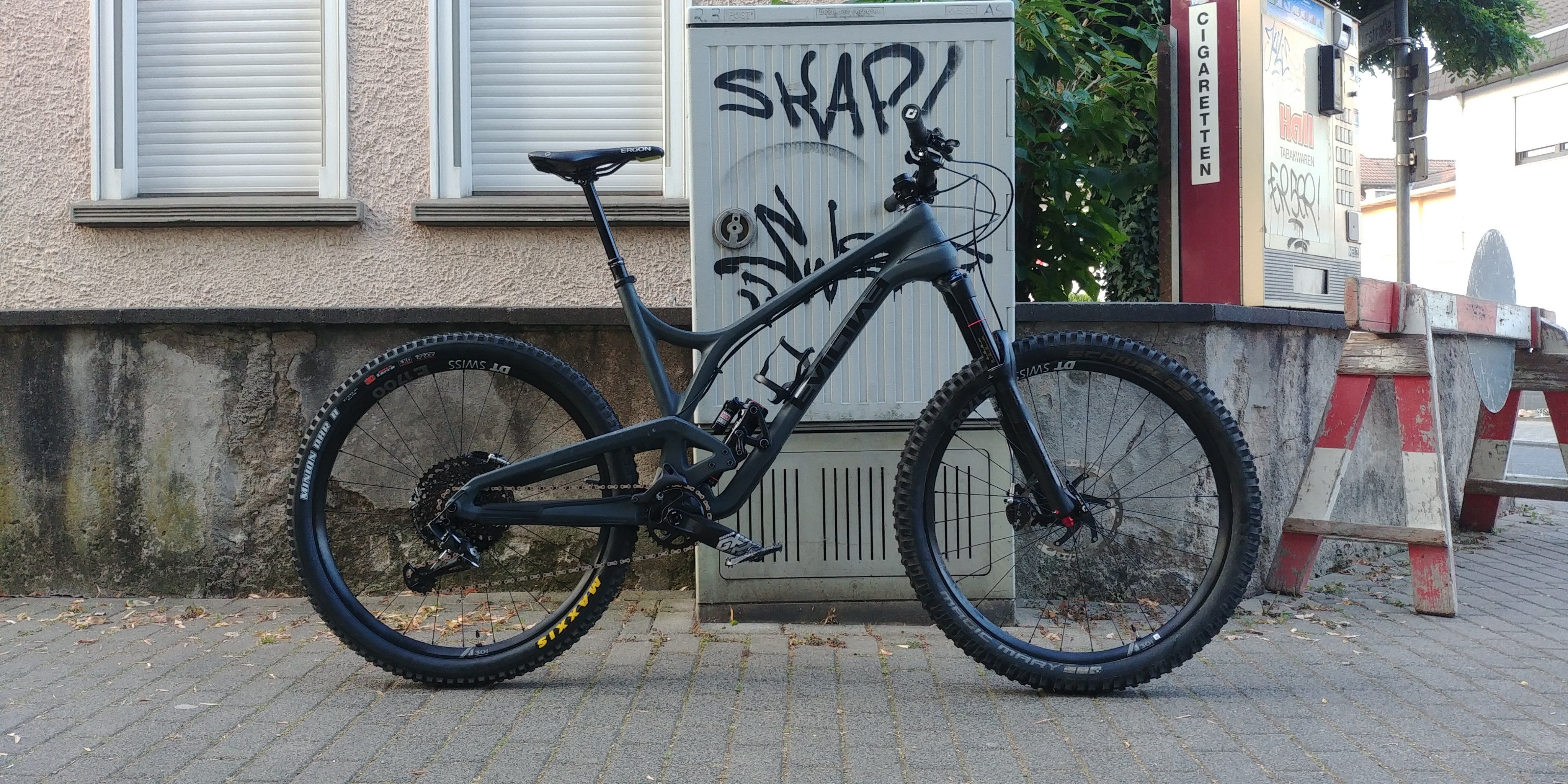

Mein Aufbau in Größe Large ist gerade fertig geworden mit u.a. :
MZ Bomber Z1 Air (getravelt auf 150mm)
GX Eagle mit Truvativ Stylo
MT7 mit Storm HC 203/203
OneUp 150mm
mit dem abgebildeten schweren LRS
Ibis 738 mit DHF 2.5 WT 3C MaxTerra und DHR 2.4 Exo... 14.4 kg
mit dem Zweitlaufradsatz
Newmen SL A25 mit MM 2.35 Soft und NN 2.35 Speedgrip... etwa 13.8 kg
Mit einer aktuellen Pike, einer leichteren Kurbel und vielleicht einer anderen Kassette könnte das Gewicht nochmal um min. 500g fallen.

Schönes Ding, fast schon schlicht für die Farbe. :daumen:
Weil ich selbst das Gleiche im Auge habe, ein paar Fragen:
Kannst Du sagen wie groß die Einstecktiefe des Sitzrohres ist? Ich habe eine 170mm OneUp und überlege, falls es sich ausgeht, auf 210 upzugraden. Mein aktuelles Rad hat ebenfalls 460mm Sitzrohr und in meiner Montageposition wäre Luft für die 4cm.
Hast Du schon Erfahrung mit der Gabel? Wie groß ist der Vorlauf? Die Coil Version gibt es vermutlich nicht in 150mm?
Wie viel Platz hat der Reifen hinten? Ich würde vermutlich den Gleichen aufziehen.
Fahreindrücke bisher?
Hallo DonMustache,
hier ein paar Antworten.
Die Z1 hat einen 44er Offset. Ich bin aus gewissen Gründen überzeugt von der Gabel. Recht aktuell habe ich meine Meinung hier dazu geschrieben - da kannst Du Dich u.a. gut einlesen zur Z1 Air (falls der Thread noch nicht bekannt ist):
Z1 hier im Forum
Die Z1 in der Coil Variante in 27.5 hat übrigens minimal 170mm Federweg. Das ist zuviel fürs The Calling.
Der 2.4er Reifen hat genug Luft im Rahmen. Klar ginge noch mehr, aber m.E. sinnvoll und mit genug Platz für den Schmodder im Nassen sollte man hinten so max. 63mm Breite Reifen fahren.
Die Einstecktiefe für die Sattelstütze beim L-Rahmen kann ich eventuell später Mal nachreichen, ebenso Fahreindrücke.
