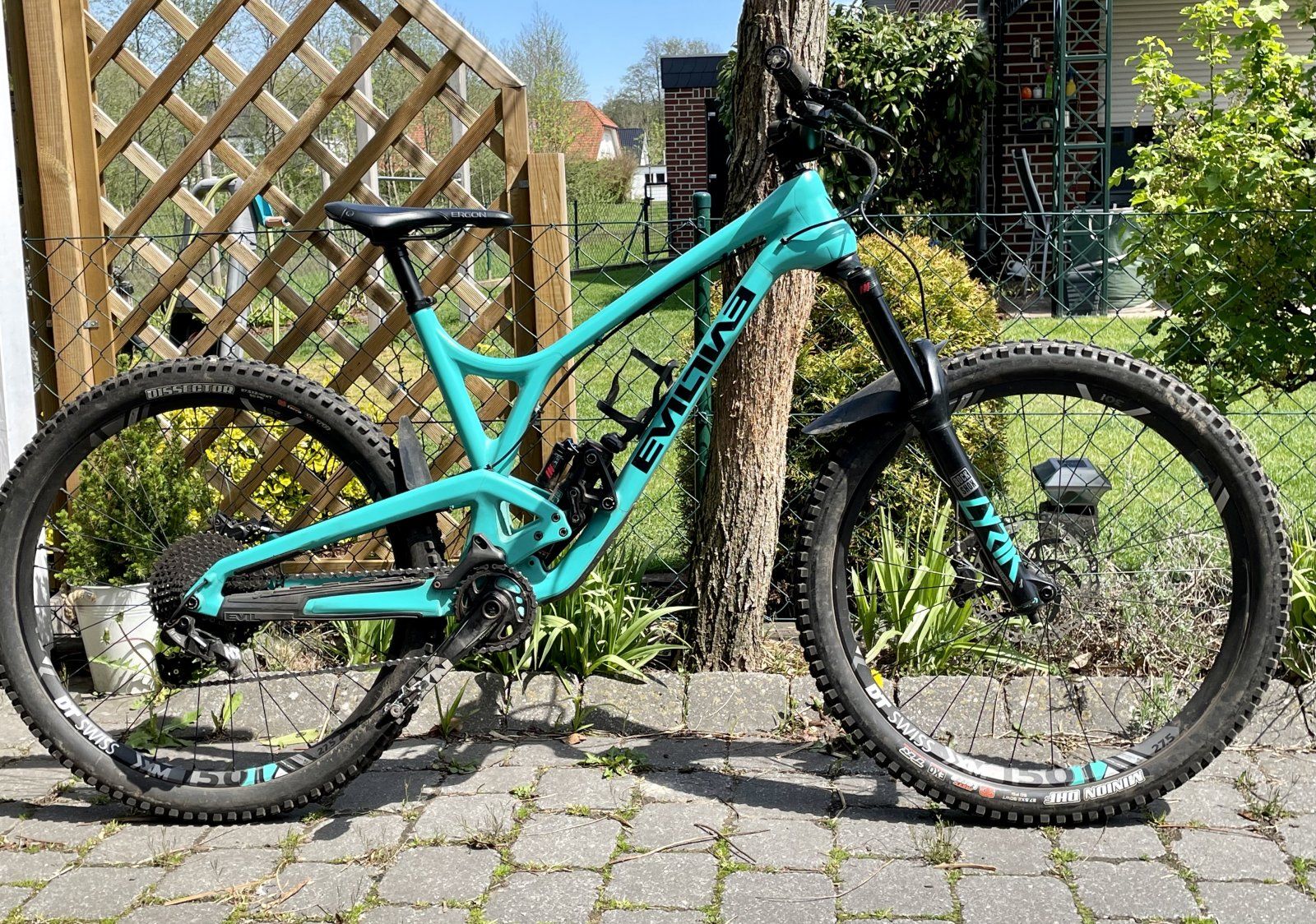

Dein alter Rahmen steht auch ganz gut da.
Gruß, Lars

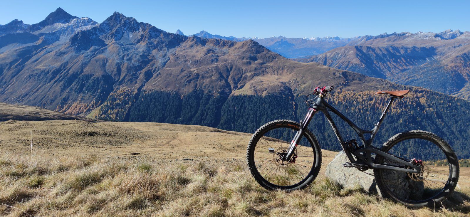

Hi Lars.
Krasse Sattelstellung hast Du am Bike. Rein optisch könnte man Angst bekommen, dass der abbricht.
Ist das eine neue Lyrik, oder ist das die aufgerüstete Yari?
Der Rahmen passt mir perfekt im Reach, Stack, Front Center und Rear Center. Nur der 75 Grad Sitzwinkel ist mir etwas zu flach und das Oberrohr dadurch etwas zu lang. Deshalb die Sattelstellung. Das ist in der Regel kein Problem. Man sitzt mit seinem Gewicht ja eher hinten über der breiteren Stelle eines Sattels.
Es ist die Yari, aber mit der kompletten Dämpfungs-Kartusche (Druck- und Zugstufe) von MST. Eine Lyrik mit der Kartusche wäre identisch.
