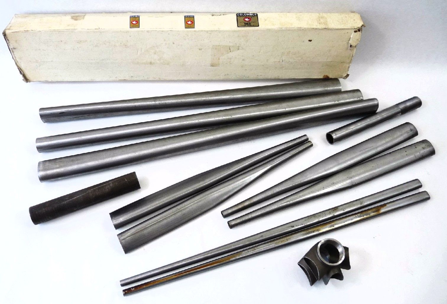

Beginnen wir also von vorn: Wieder mal beim Stahl. Columbus Max Nivacrom. 🇮🇹
"MAX (1987) was the first tube-set to break tradition of conventional diameters (25.4 mm for the top tube and 28.6mm for the down tube) with its 31.7 mm (top tube) and 35 mm (down tube). Max was a revolution in the frame construction system, allowing very tall or very heavy men to have a light but extremely strong frame and introduced the concept of oriented ellipses and differentiated sections, applied to each of the 11 tubes, to give the frame greater rigidity."
Vor Jahren schon einmal explizit gesucht (und letztlich das Scapin Nope gegralt) sind die wenigen Mountainbikes aus dem (ab 1988 für ca. 10Jahre hergestellten) Toprohr der Milanesen hier noch halbwegs auf dem Schirm.

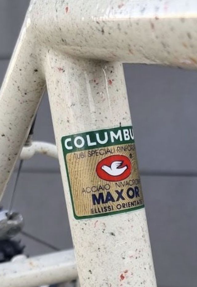

Hier fehlt doch was 🤔 Na?
„MAX. Elipsenförmig gerichtet nach den Hauptachsen der aktiven und passiven Beanspruchungen.
Ausschließich für Spezialmaschinen bestimmt, die für den Renneinsatz konstruiert werden“
Wer braucht bei dieser verliebten Beschreibung noch einen MAX OR (OffRoad)? Niemand…. :-)
Wer braucht bei dieser verliebten Beschreibung noch einen MAX OR (OffRoad)? Niemand…. :)

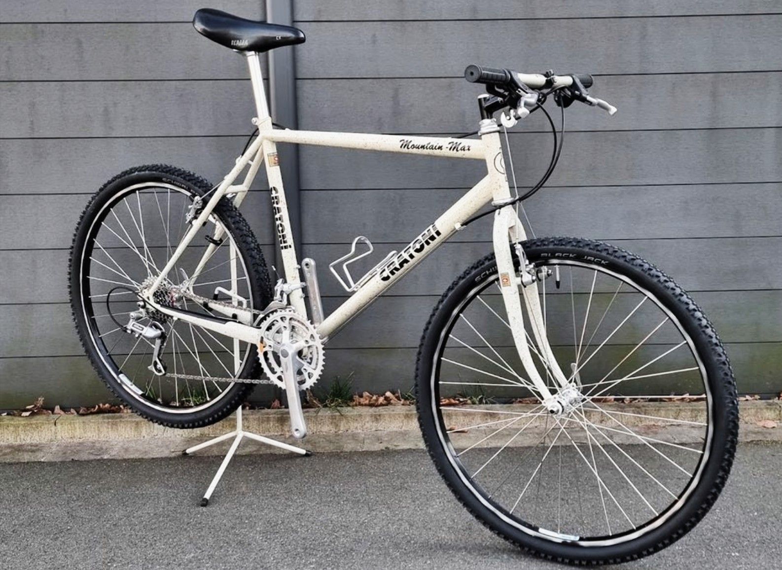

Danke Dir und danke auch an Günther. Sein wuuunderschönes Mountain-Max wird gerade in den Kleinanzeigen angeboten. 😍
Cratoni Mountain-Max (1989)
Ach, das ist mir gar nicht aufgefallen. :eek:
Mein Leistungskurs Englisch sagt mir: OR heißt ODER. Und Oder heißt zweifeln. Hier wird nicht gezweifelt. Ohne OR ist besser. Kein Zweifel. ;)
Genau. Wozu OR, selbst wenn es OR ist. Max ist schließlich ein schöner, wenn auch leicht ueberstrapazierter Name.
Trotzdem seltsam; denn der Sticker ist sicher seit Werk auf dem Rahmen.

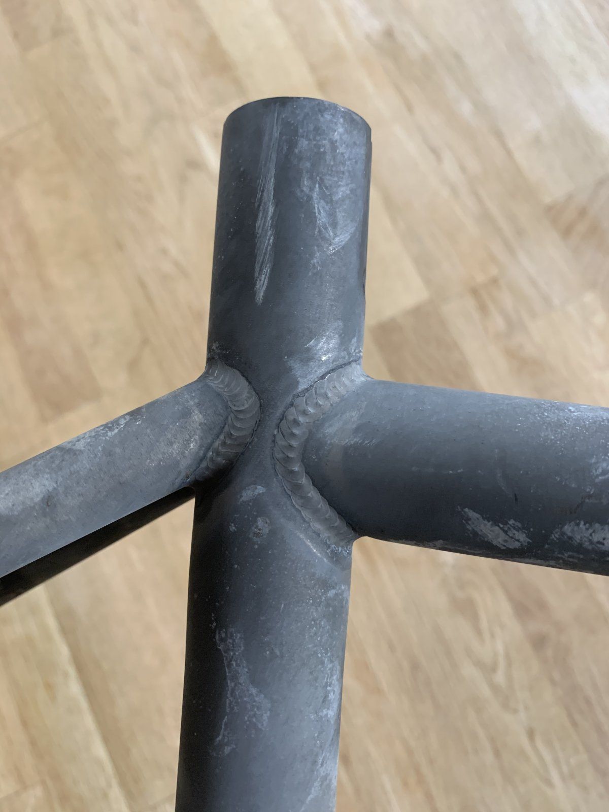

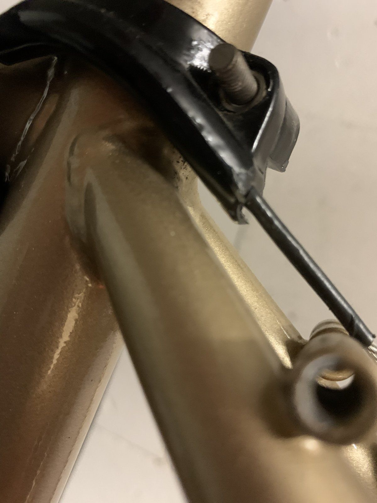

LieblingsStütze: Kalloy Lite Weniger schön: Sämtliche Schweissnaehte/ Premium ist bei Kona lediglich das Marketing

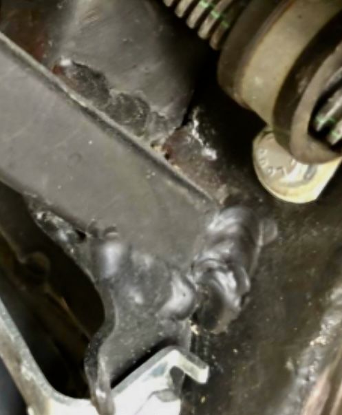

Die vielfältig individuellen Schweissnähte sind doch nur ein Beweis von ausgewogener work-life-balance, der Integration motorisch Benachteiligter oder einer ganzheitlichen Betrachtung des Bewerbers auf eine Schweisserstelle. Also ganz grosses Premium-Kino! Zum Vergleich hier die Werksschweissnähte an einem 16 Jahre alten Ferrari. Bella macchina!
Zur Verarbeitungsqualität italienischer AutoKlassiker sag ich jetzt mal nix.
Viele Jahre selbst daran verzweifelt; zumindest sieht man das nicht gleich auf den ersten Blick.
Der Konaschweißer hat es nicht! einmal geschafft, die Cantisockel halbwegs gerade anzubraten. In real ist das nochmal deutlich versetzter. Zum Glück sind da drei Aufnahmen.
sogn. ungarische Zentrierung.
Von all den (wenigen) Max-Rahmen die ich bis jetzt internetweit gesehen habe, hatte dieses Explosif def. den worklifebalanceigsten Handwerker. Hätten die doch besser gleich in Italien fertigen lassen; und nicht erst nach Fernost verschifft.
Eigentlich; eigentlich gehört das unrunde Columbus Max standesgemäß gefillet

Schon heftig. Ich dachte schon bei meinem Explo MAX wurde mal reparaturgeschweißt oder so. Die Nähte sind jetzt auch nicht gerade ansehnlich.
Aber war das bei Kona früher je anders?

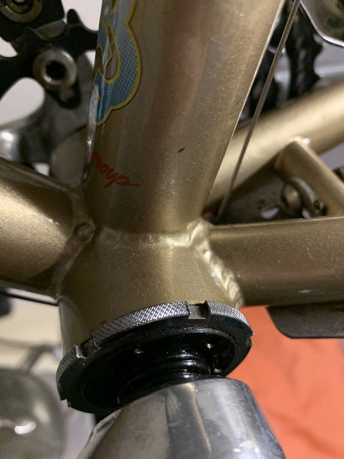

92er Explosif Tange Prestige Concept
Beim HOT TeT vielleicht etwas bessere (nordamerikanische) Nähte aber konstruktiv 🤷🏻‍♂️

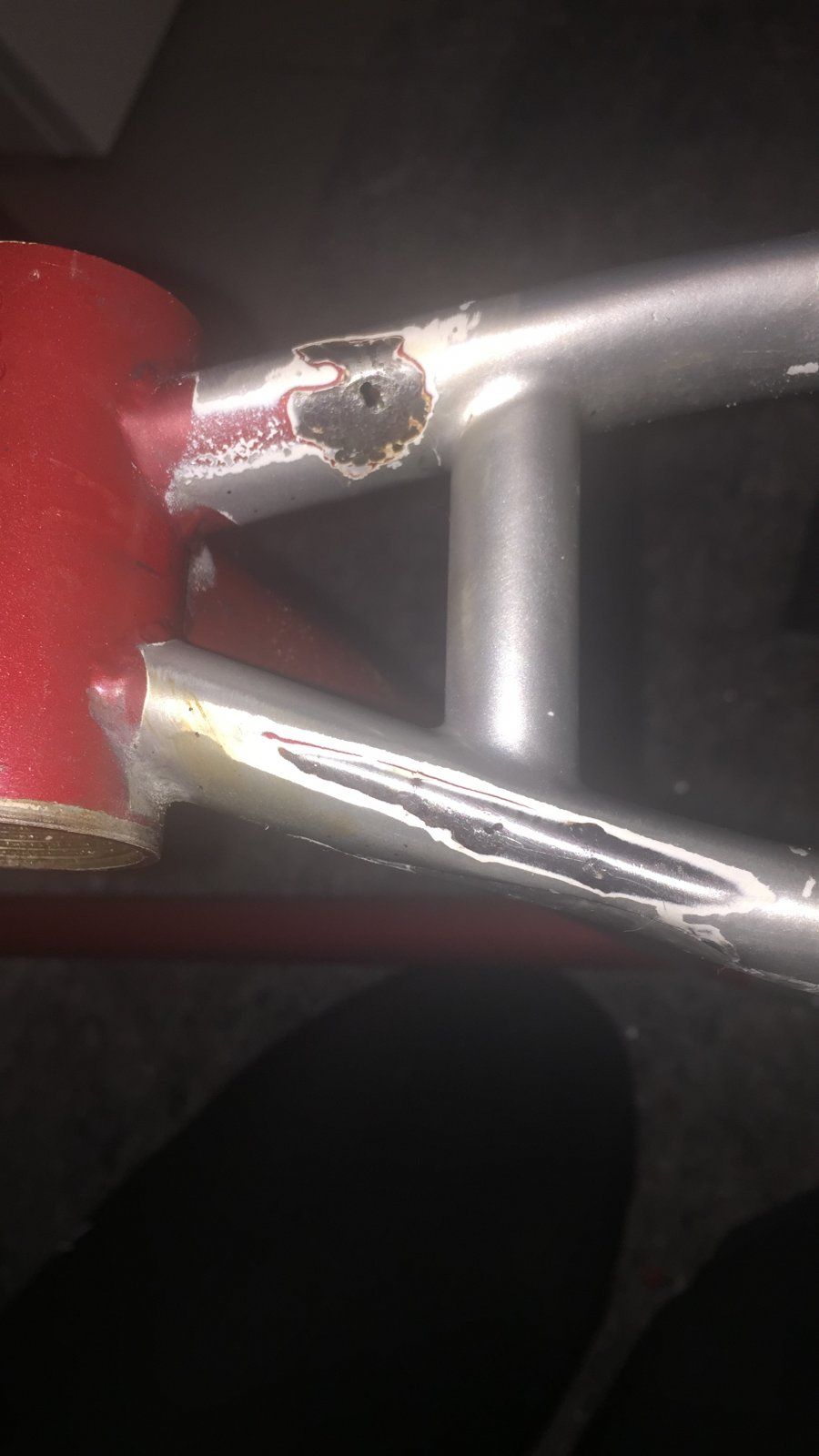

rasselnd lautes Marketing aber die Marge musste ja am Ende stimmen. Keine Zeit für Kunst am Bau bei Kona.
Eigentlich ist mit deinem Bild vom F###-Collar alles gesagt.
Viel heiße Luft - wäre da nicht die top Geo der +93er Modelle...

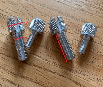

Nett wenn es passt 👍
Die silbernen Einsteller werden gerade günstig bei Kleinanzeigen angeboten. Leider überall den Ticken zu groß
Dirk, der Anbieter aus Dresden -ist wohl auch im Forum unterwegs- wirft die Tage spontan seine Drehbank an. :anbet:
Hab gleich mal zwei Stück mehr angefragt.
Nachtrag: Dirk ist xxxfix / V-Brakes an durchgebohrten Anschlaegen ✔️ :
