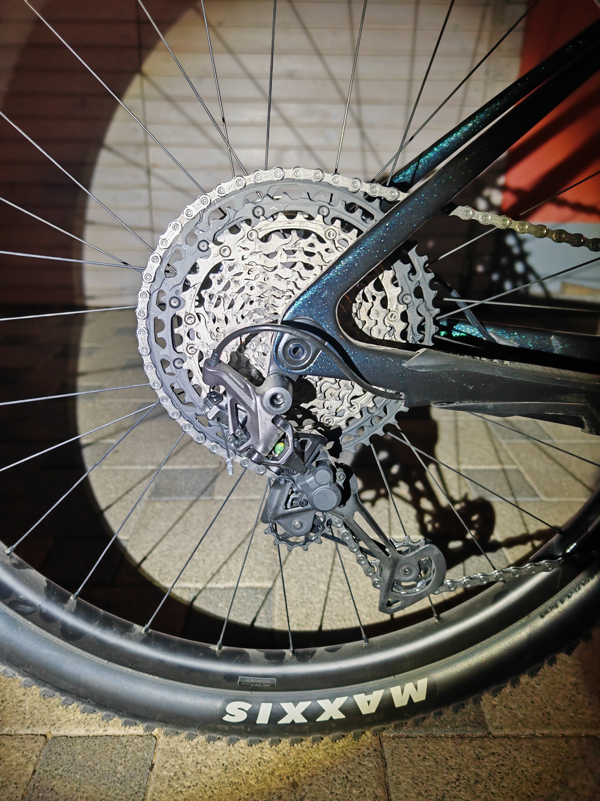

Kette zu lang?
Mach mal ein Bild von der Seite bitte auf dem 10er und 51er um zu sehen, wie das Schaltwerk steht.
Mach in ca. 15 Minuten. Aber die knapp ersten 250km lief ja alles absolut perfekt
Update:
Hier die Bilder
