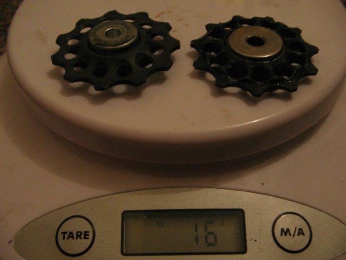

Ich habe meine Schaltröllchen nochmal überarbeitet. Die Löcher zum Dreck fangen sind jetzt größer und unten hab ich was ganz wildes gebastelt. Ich habe das Rillenkugellager herausgepresst, ein altes ALIVIO (!) - 10Z - Röllchen auf das Lagermaß abgedreht und den Rest hineingepresst. Jetzt hab ich unten ein 11Z XTR-Röllchen mit Aluhülse (gedreht). 10Z mag ich irgendwie nicht so recht haben. Es gibt aber noch Tuningpotential. Ich habe das Schaltwerk nun zusammengebaut und gewogen. Es erreicht nicht ganz mein Ziel, aber ich kenne kein Leichteres. (belehrt mich doch eines besseren, wenn es so weit ist.)
Ich werde es posten, wenn ihr genug Wasser im Mund habt :D
Gruß
Stefan

also wenn du schon die möglichkeit hast zu drehen dann würd ich mir überlegen ob ich nicht speedtec rollen nehme und diese dann auf dem bild im rot gekennzeichneten breich abdrehe?
weil die speed -tec rädchen sind von den seltenen die im schnitt ein dreiceksform haben

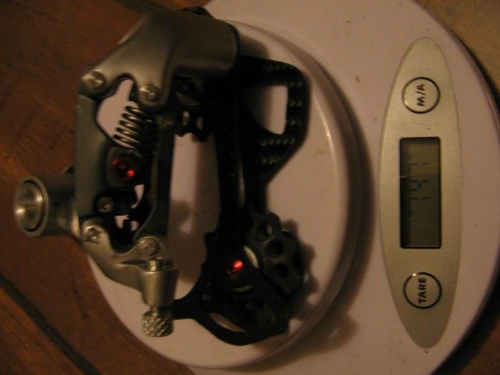

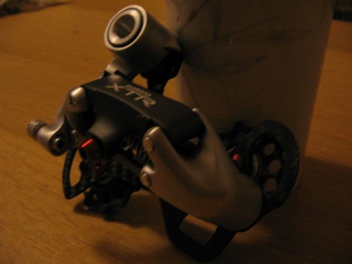

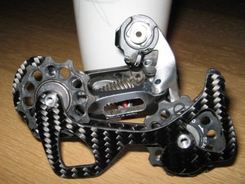

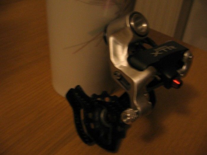

Hey Leute!
Macht euch mal nicht so fertig. Es ist nun zeit mein Ergebnis zu präsentieren. Mit dem Gewicht bin ich nicht so ganz zufrieden, aber ich werde nochmal über die Schaltröllchen nachdenken.
Wenn ihr noch sinnvolle Verbesserungsvorschläge habt, wäre ich sehr dankbar dafür.
Kennt ihr eigentlich ein leichteres Schaltwerk? Nicht dass ich angeben will, ich will nur wissen, wie es noch leichter gehen könnte.
Stefan
PS: Mir ist gerade aufgefallen, dass der Gummibalg zwischen Stellschraube und Kabelklemme und die untere Schwenkbereichseinstellschraube fehlen. Das macht nochmal 1g zusätzlich. Wir reden also von 148g.

respekt tuner!
schon echt nett was du da zusammen gebastelt hast. was ich mich eben gefragt hab: könnte man das olle blechteil, wo die schwenkbereichsschraube rein kommt, nich auch noch aus alu fräsen/dremeln, was weiß ich?
Da sind doch auch noch ein paar gramm drin,und schon kommst du deiner 140 immer näher.
weiter so :daumen:
ich verneige mich!! :daumen:
hast du super gemacht, jedoch eines gefällt mir nicht und zwar die rote al-schraube. die kunstoffrölchen mit bohrungen find ich nicht so klasse, müssen bei dem gewicht aber sein.
vielleicht werd ich mich mal ans x0 wagen, jedoch kann das noch dauern.
viel erfolg bei den weiteren basteleien
Sehr schön.. :daumen: wo noch was geht? Das erwähnte Stahlteil, und natürlich das Parallelogramm. Das bisher vernommene "Spitzengewicht" von dem Schaltwerk liegt meines Wissens bei 127gramm oder so was ich mich erinnern kann. Das müßtest du eigentlich unterbieten können. Denn das hatte Titanbolzen im Parallelogramm.. allerdings Carbonschrauben. Frage mich bitte nicht ob das gehalten hat. Aber ich werfe mich demnächst selber über ein Schaltwerk. Ziel sind weniger als 130gramm. Ich suche nur noch ein geeignetes Opfer. ;) Derzeit sind in der Auswahl: Suntour XC-Pro, DuraAce BJ 2001-2003 oder das von dir getunte XTR.
Meine Verbesserungsvorschläge wären folgende:
Ersetzen der Aluschrauben durch Carbonschrauben. Ich will jetzt nicht beurteilen, ob das noch als sinnvoll durchgeht.
Ausfräsen des vorderen Parallelogrammteils. Für den XTR-Schriftzug interessiert sich sowieso niemand.
In einem Post in diesem Thema steht, dass der bekr ein Proshift mit 144g zustande gebracht hat.
Das hier ist mit 90g auch leichter. Kennt ihr aber sicher schon.
Wenn ihr mit Stahlteil das gleiche Teil meint wie ich, muß ich euch enttäuschen. Das ist schon serienmäßig aus Alu!
Ihr meint doch sicher das Teil, wo die Schraube drin ist, mit der man den Winkel zum Rahmen verstellen kann, oder?
Gruß Peter
WOW :daumen:
biste so nett & postest nochmal Fotos die etwas heller sind. Eigentlich kann ich nur auf dem letzten Bild richtig schön was sehen, die ersten 3 sind sehr dunkel (oder geht das nur mir so)
Sehe ich da eine Zugstellschraube ? Die kann weg & das Gewinde mit nem 5mm Bohrer rausgebohrt werden (bis kurz vor den kleinen Stahleinsatz, nicht durchbohren) & dann kannste den Zug direkt ans Schaltwerk führen. Spart bestimmt das 1g was die Gummiteile drauf bringen ;)
Ist das Teil spielfrei in den Gelenken ?
absoluter wahnsinn!!
die rote zugschraube passt aber leider wirklich nicht.
ansonsten finde ich das design einfach absolut klasse. sieht fast so aus wie das gute alte 95er xtr schaltwerk!
Ja, die rote Klemmschraube. Wenn man das komplette rad sieht, passt sie schon, denn da sind nur rote Schrauben dran. Sie Schrauben der Schaltröllchen sind ja auch rot.
Das 90g Schaltwerk ist ja schon extrem. Ich sinne gerade über eine Tuningversion mit 10Z Schaltröllchen nach. Da dürften noch 5g drin sein. Das Parallelogramm soll unangetastet bleiben, da man erkennen soll was es mal war.
Ich möchte die Einstellschraube für den Zug dranlassen - auch den Gummibalg, wegen der Langlebeigkeit. Ich nutze das schaltwerk bei Training und beim Rennen. Also muss es halten.
Die Alubolzen sind ja ordentlich gerfertigt ;) - da hat nix Spiel.
Stefan
