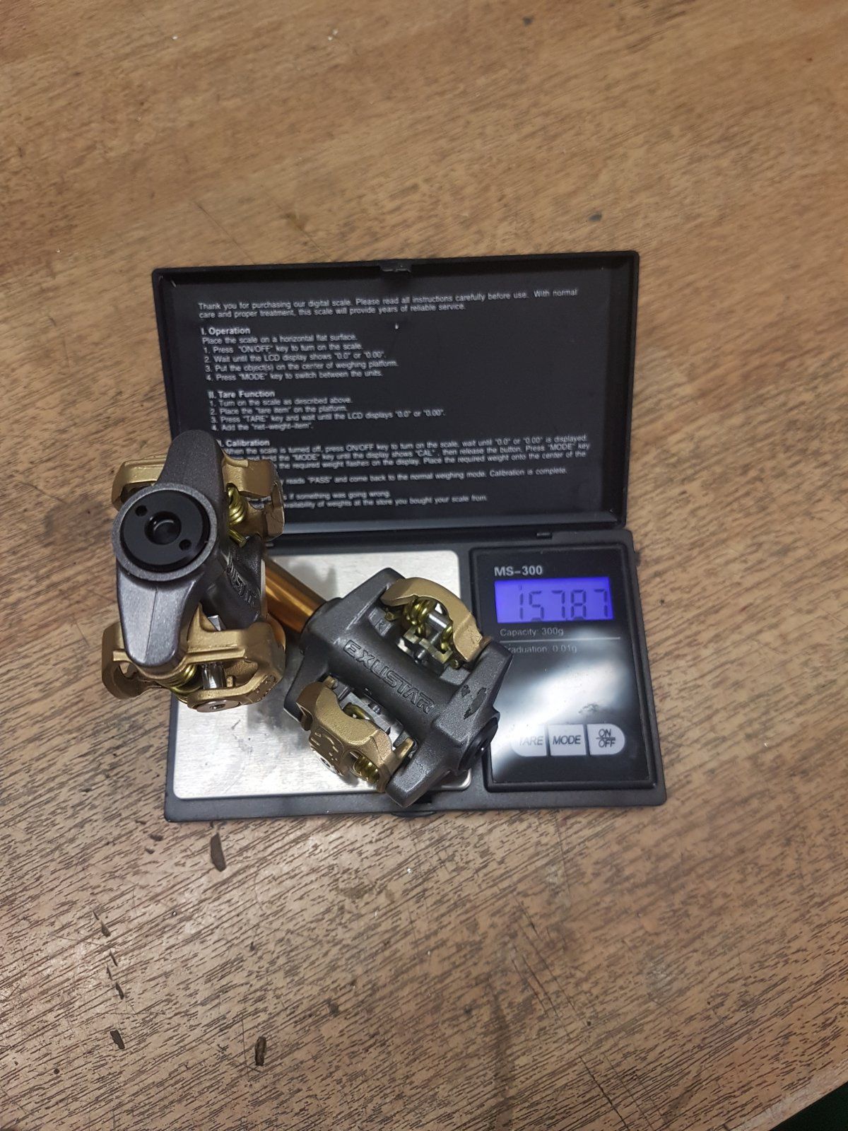

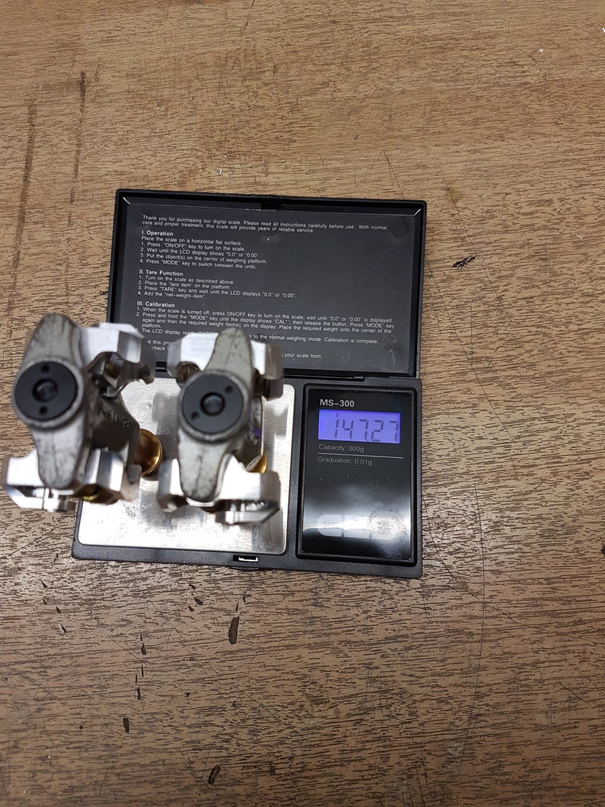

Quarantäne Zeit war bastel Zeit.
Exustar e-pm25 einmal mit Kompletten Alu Tuning Paket.
Original Gewicht war 206 Gramm.
Gemacht wurde aus Alu:
Bolzen für die Bindung
Einstellschrauben
Halteklammer
M6x0,75 Mutter
Bindung

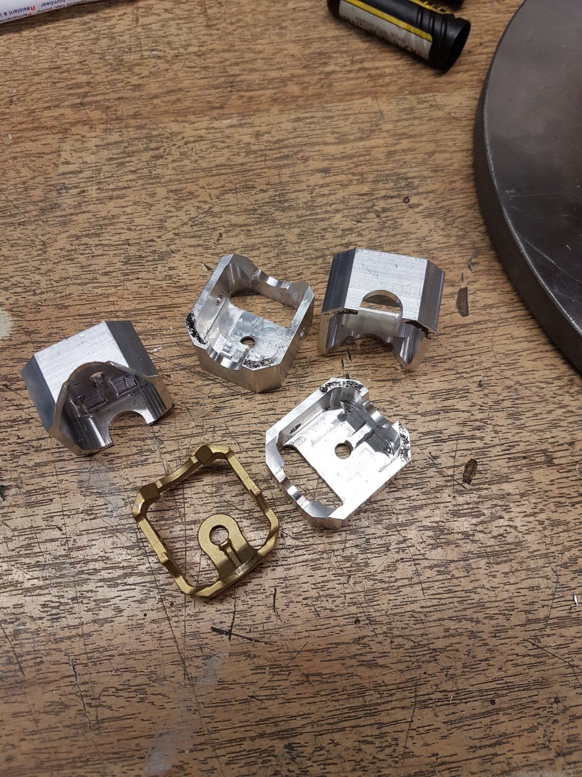

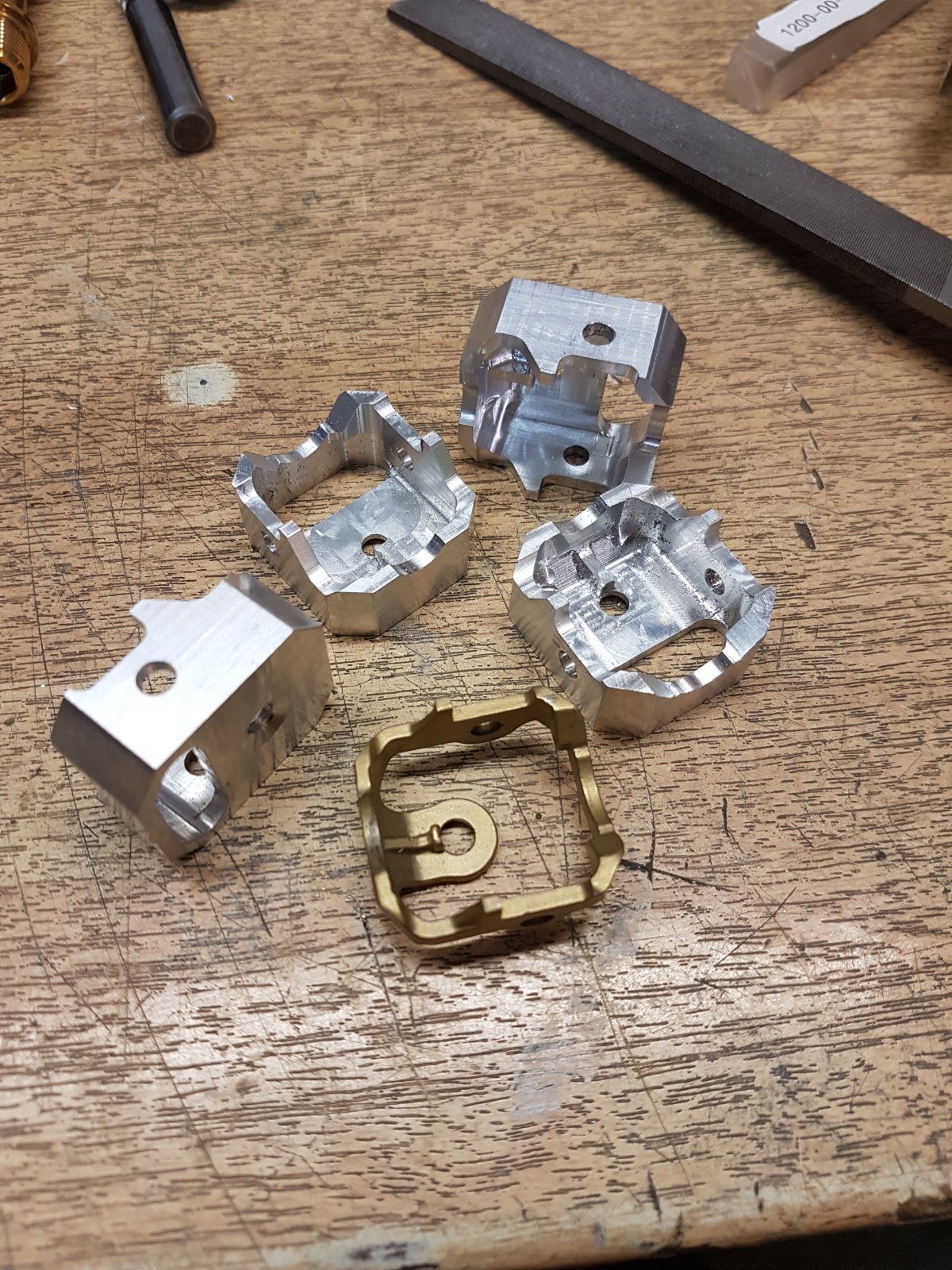

Die Alu Bindung ist ein Versuch, erstmal war der Reiz die Teile überhaupt zu fertigen und ob und wie lange das halten wird.
Arbeitsaufwand ca. 25 bis 30 Stunden.
Was jetzt noch fehlen würde, sind paar Titan Federn :-)

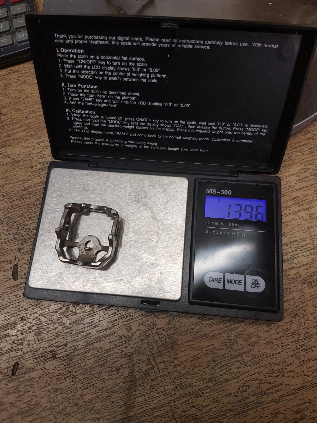

Original Bindung
Titan Bindung
Alu Bindung
Und Bilder wie die Bindungen entstanden sind.

Eigentlich sind es 8 g pro Bindung, die Titan Bindung gehört an die 28ti.

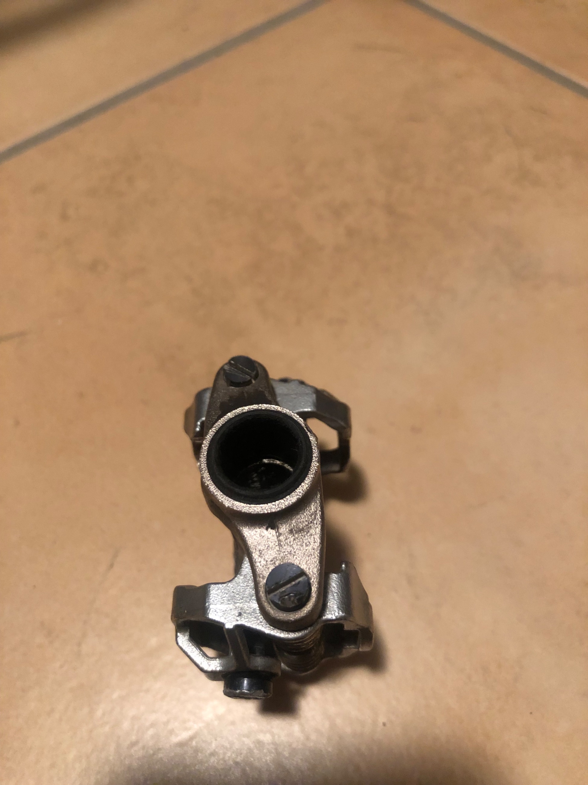

Muss dir nur die Iglidur QSM-1214-10 Gleitlager bestellen.
Wollte ich gerade tun. Meine Achsen sehen dank Nachschmieren immer noch goldig aus. QSM1214-10 sind ja 10mm lang, das in meiner 215Ti messe ich als 12mm? Es gäbe noch die JSM-1214-12, allerdings vertragen die wohl weniger Flächenpressung?

Ja, das stimmt. Das Problem habe ich auch mit den 8 Ti, hatte ich glaube ich hier auch schon mal geschrieben. Weiterhin ist das Ausklicken manchmal knibbelig - dagegen kann man die hinteren Bügel etwas abdremeln. Wird dann etwas besser, verschwindet aber nicht komlett.
