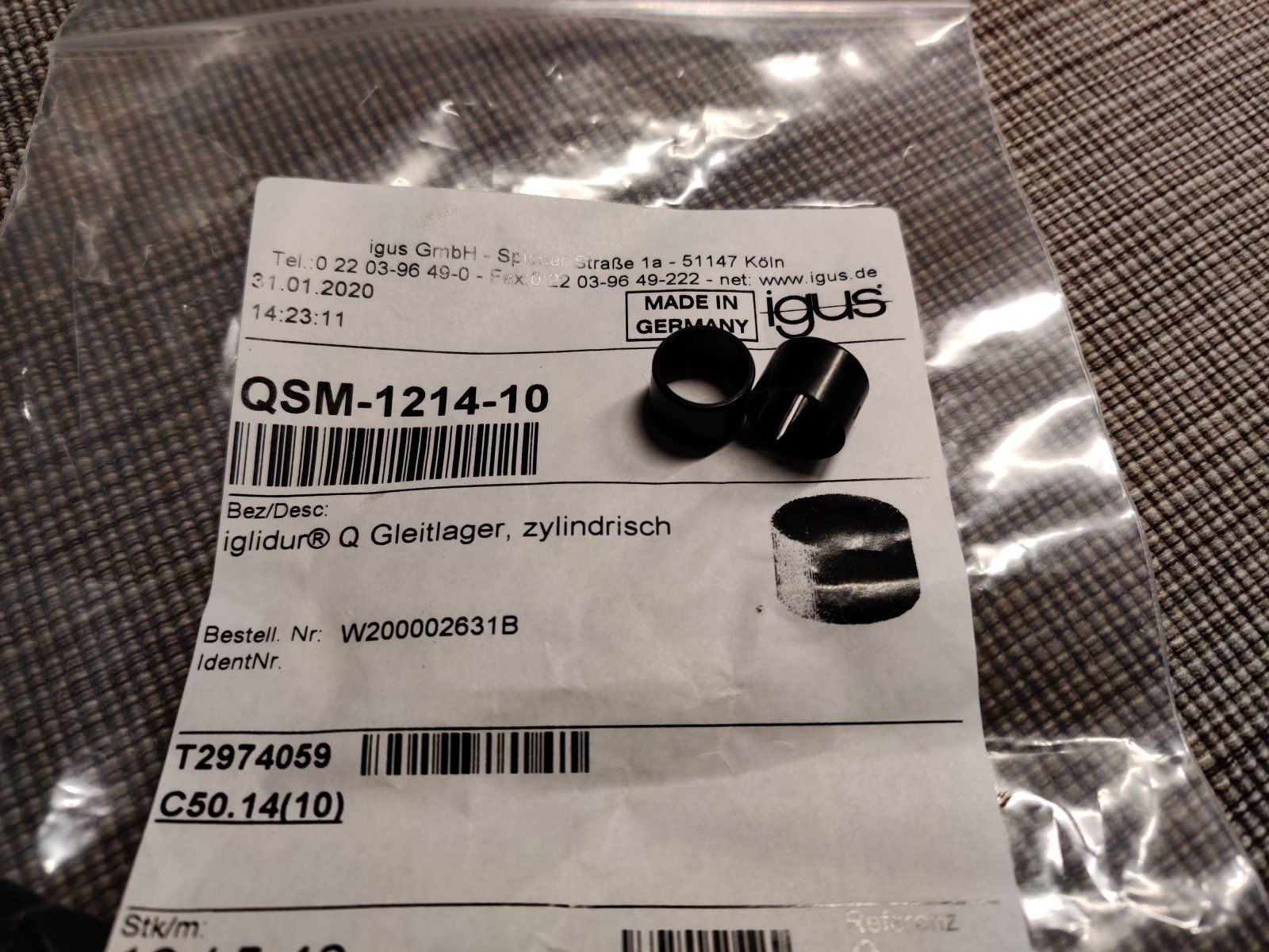

Kann man bei dem Exustar 215 Ti das Gleitlager wechseln - laut Exustar Deutschland geht das nicht - oder sie wollen es nicht. Hat das schon mal wer gemacht?
Die Gleitlager kann man wechseln.
Die 28er TI Pedale haben Serie Kunststoff Gleitlager drin.Die 25er und günstigeren Pedale haben Stahlgleitbuchsen verbaut.Ich fahre an allen Exustar Pedalen Kunststoff Gleitlager.Fett verwende ich Gearmaster ZSA.
Ersatz Geleitbuchsen gibt's bei Igus zu kaufen.
Super, vielen Dank. Werde ich gleich bestellen. Hast Du spezielles Werkzeug zum wechseln der Lager?
brauchste nicht, geht mit gewöhnlichen mitteln. muss nur sauber reingedrückt werden.
erwarte aber nicht zu viel. das 215 ti ist, bzw. bleibt trotzdem ne dauerbaustelle. selbst als "Race Only Pedal" für mich untauglich. neue buchsen nehmen das spiel etwas raus, aber es bleibt - einmal eingelaufen - immer noch zu viel spiel übrig weil halt auch die achse verschleißt.
zusätzlich dann noch die bescheidenen schliessen die nicht sprintfest sind. In Summe ein ziemlich mieses pedal das nur leicht kann.
