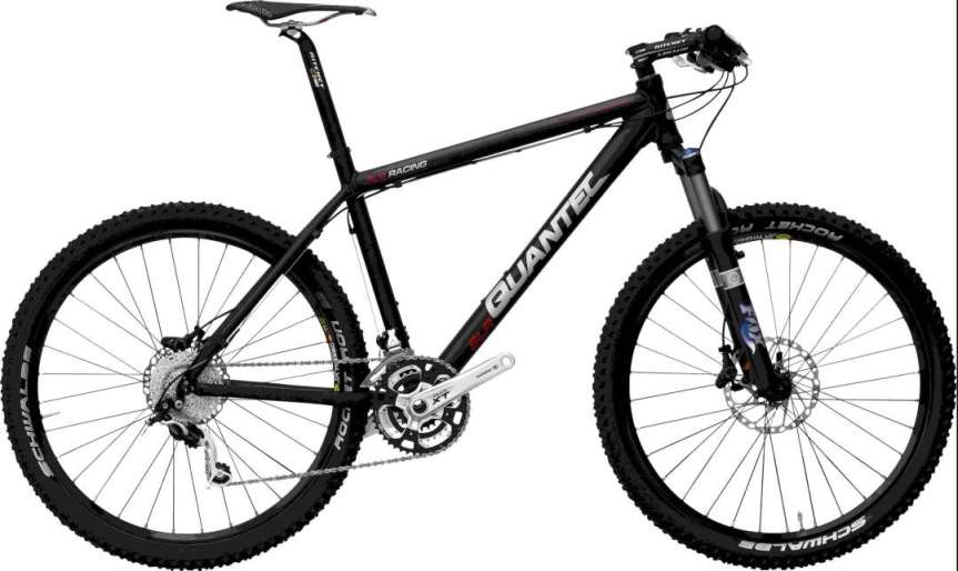

Hallo zusammen,
bin auch auf der Suche nach einer gesunden Rahmenbasis.
Favorit aktuell ist der Quantec SLR schwarz eloxiert.
Anbei ein Bild vom Rahmen in Schwarz und ein Testbericht den ich gefunden habe.
greets pillepalle

Hallo zusammen,
Favorit aktuell ist der Quantec SLR schwarz eloxiert...
Ist das erste Bild, das ich vom schwarz eloxierten SLR sehe. Muss sagen, gefällt mir - obwohl es wieder mal 'nur' schwarz ist. Müsste ich mich zwischen meinem und dem schwarzen entscheiden, hätte ich ein Problem...
softcake

in schwarz sieht der SLR wirklich gut aus...aber generell finde ich rahmen
so am schönsten - oder titan natur..sonst nichts. :daumen:
