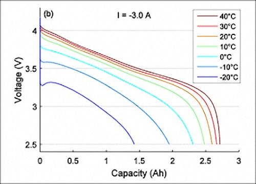

hier ne typische high capacity.
bei 0° ~20% weniger nutzbare kapazität bei -10°C sind es kaum noch 50%..........
Die Grafik ist irrelevant, da sie die Situation bei 3 A Entladestrom zeigt. Die Lumintop zieht bei 450 lm knapp 4W, d.h. man ist nur bei knapp über 1 A. Zudem passt die Grafik nicht, da sie eine 18650er Zelle und keine 21700er Zelle zeigt.Und nachdem der Leistungsverlust auch mit der C-Rate (sprich der relativen Entladerate) korreliert, ist die Grafik nur eingeschränkt nützlich bei einem 21700er Akku.
1 A entspricht bei einer 21700er 5 Ah Zelle einer Entladerate von 0,2 C, da sind temperaturbedingte Effekte beim Entladen bei -10°C zwar merkbar, aber zwingen den Akku nicht in die Knie. Die Stromdichte (A/cm² aktives Elektrodenmaterial) ist also bei einem 21700er (bei identischem Strom) kleiner als bei einem 18650er, damit sind die Verluste auch kleiner.
Aber solche Details haben Herbert noch nie interessiert (und verstanden hat er es auch nicht), reicht ja dass er im Physikunterricht aufgepasst hat...
Man kann also bei der Lumintop locker mit einer 21700er Zelle mit max 10A Entladestrom im Winter fahren. Reichen sogar 7 oder 5 A Entladestrom.
Hier mal noch Fakten: bei -10°C und 1C Entladerate (4,9 A) hat die Samsung INR21700-50E noch 60% der spezifizierten Kapazität. Quelle: Datenblatt, Punkt 7.5 (PDF). Folglich wird sie bei 0.2C mehr als 60% nutzbare Kapazität haben (eher Richtung 70+ %)

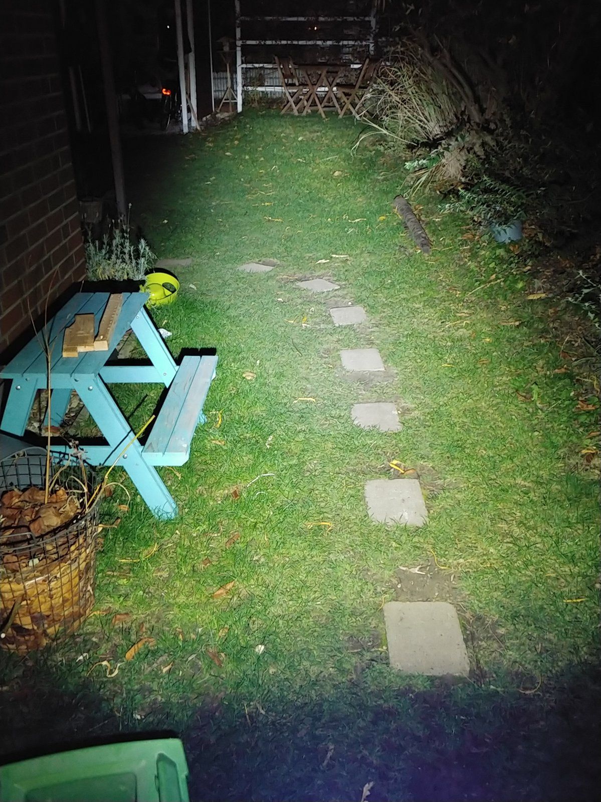

20201103_205859[1].jpg20201103_205914[1].jpg20201103_210041[1].jpg20201103_210057[1].jpg
Jetzt ist also eine B01 (und auch noch Testweise ne Xanes2xT6) zu mir auf dem Weg und zusammen mit den 21700er Zellen hab ich mir noch ne 18650 bestellt, die dann die SFL03 wieder fitmacht.
Für den Nightride hab ich ne billige Solarstorm am Lenker und jetzt aus dem Angebot bei bc noch ne Sigma Buster 700 am Helm. Das passt für mich auch ganz gut; so oft bin ich im Dustern im Wald dann doch nicht unterwegs.
Auch wenn die Lumintop B01 keine Zulassung nach StVZO hat, wird sie bei korrekter Einstellung niemanden blenden.

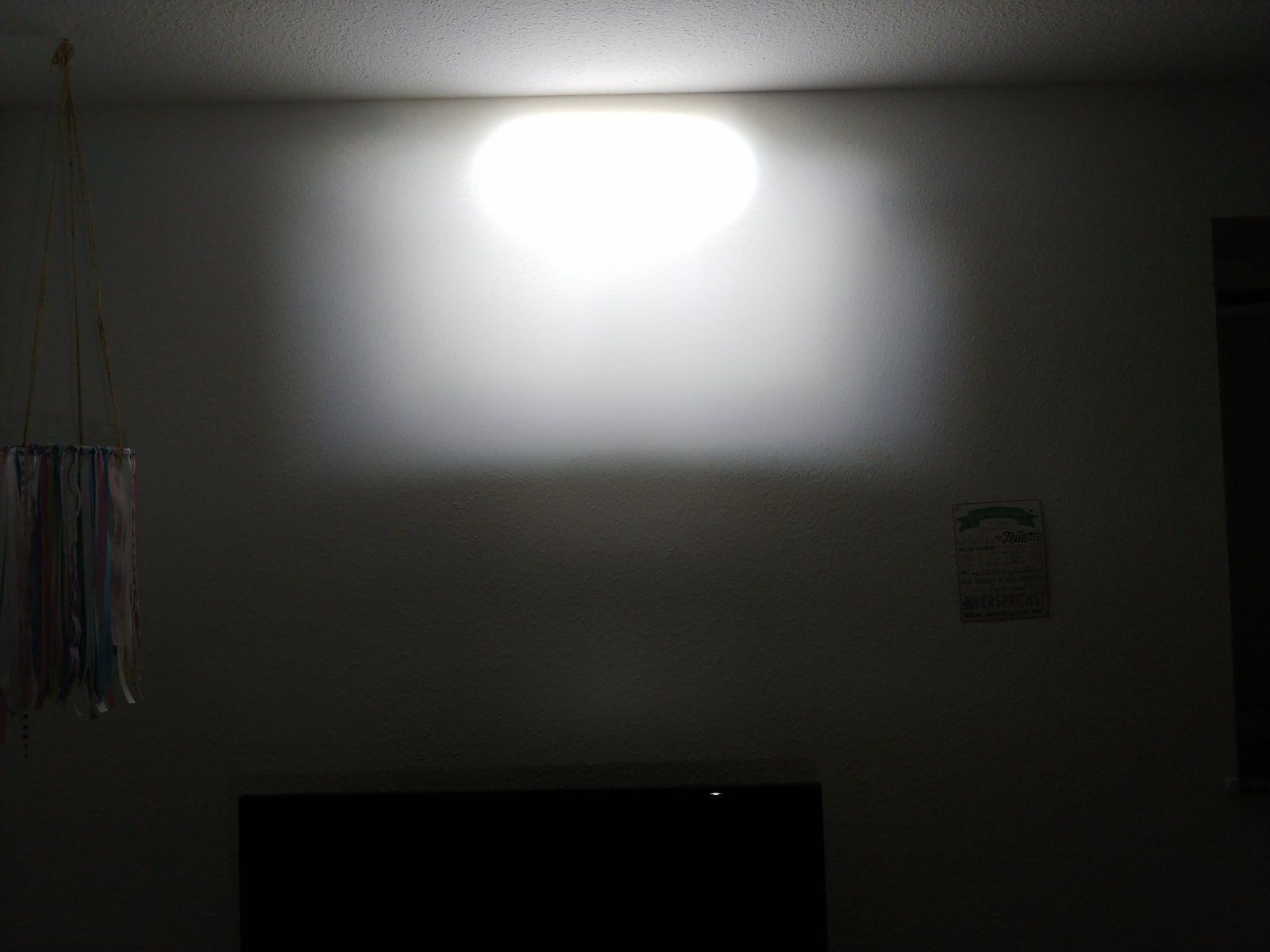

das war etwas unverständlich geschrieben. Der hellste Bereich muss nach StVZO an der Hell Dunkel Grenze sein, und dann fällt die Helligkeit ab. Das ist für die Fernsicht wichtig. siehen Nabendynamo.de --> Technikthemen.
Die B01 hat einen ziemlich gleichmäßige Helligkeitsverteilung und der hellste Fleck ist mitten im Lichtbild (wenn man gegen eine Wand strahlt) --> schlechte Fernsicht.
Es ist für den Radfahrer vollkommen sinnlos dass der hellste Bereich an der hell/dunkel Grenze ist. Es stört sogar massiv. Es ist auch nicht so dass die Lichtverteilung bei der Lumintop massiv abfällt. Das ist einfach nur falsch. Genau wie die Aussage vom „Experten“ im Taschenlampen Forum dass die Lumintop massiv blenden würde.
Ich bin Radfahrer, und es nicht sinnlos. Für dich mag es anders sein, Du kommst damit zurecht (schrieb ich ja auch). Schau bitte mal über den Tellerrand deiner Bedürfnisse hinaus, bevor Du hier wieder irgendwelche falschen Aussagen raushaust und andere angreifst, das ist und bleibt schlechter Stil, vor allem wenn Du nicht auf Argument eingehst.
