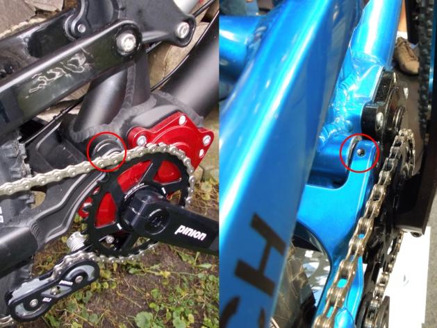

an manchen Bikes gibt es eine kleine Schraube in der Kettenstrebe an der Lagerachse auf der rechten Seite. Siehe Bilder. (Das linke Bild ist von Giantimpact.)
Warum ist diese Schraube bei machen Bikes verbaut und bei manchen nicht?
Wer hat so eine Schraube und wer nicht? Welches Baujahr hat das entsprechende Bike?
Danke Euch.
Gruß
Bermann
Ich kann nur mutmaßen...die Pinion-Rahmen werden ja in Ascheffel geschweißt. Diese Schraube hatten mMn nur die Modelle vor E3. Vielleicht hatten das die ersten Pinion noch, weil dafür ein paar "alte" Yokes verbaut wurden, wobei alt eben nicht schlechter heißen muss.
Mir ist die Schraube erst bei den neueren Bikes aufgefallen. Die alten hatten diese Schraube noch nicht.
Vielleicht haben die ganz neuen Bikes diese wieder nicht mehr.
Wie ist es bei den neuesten Auslieferungen?
