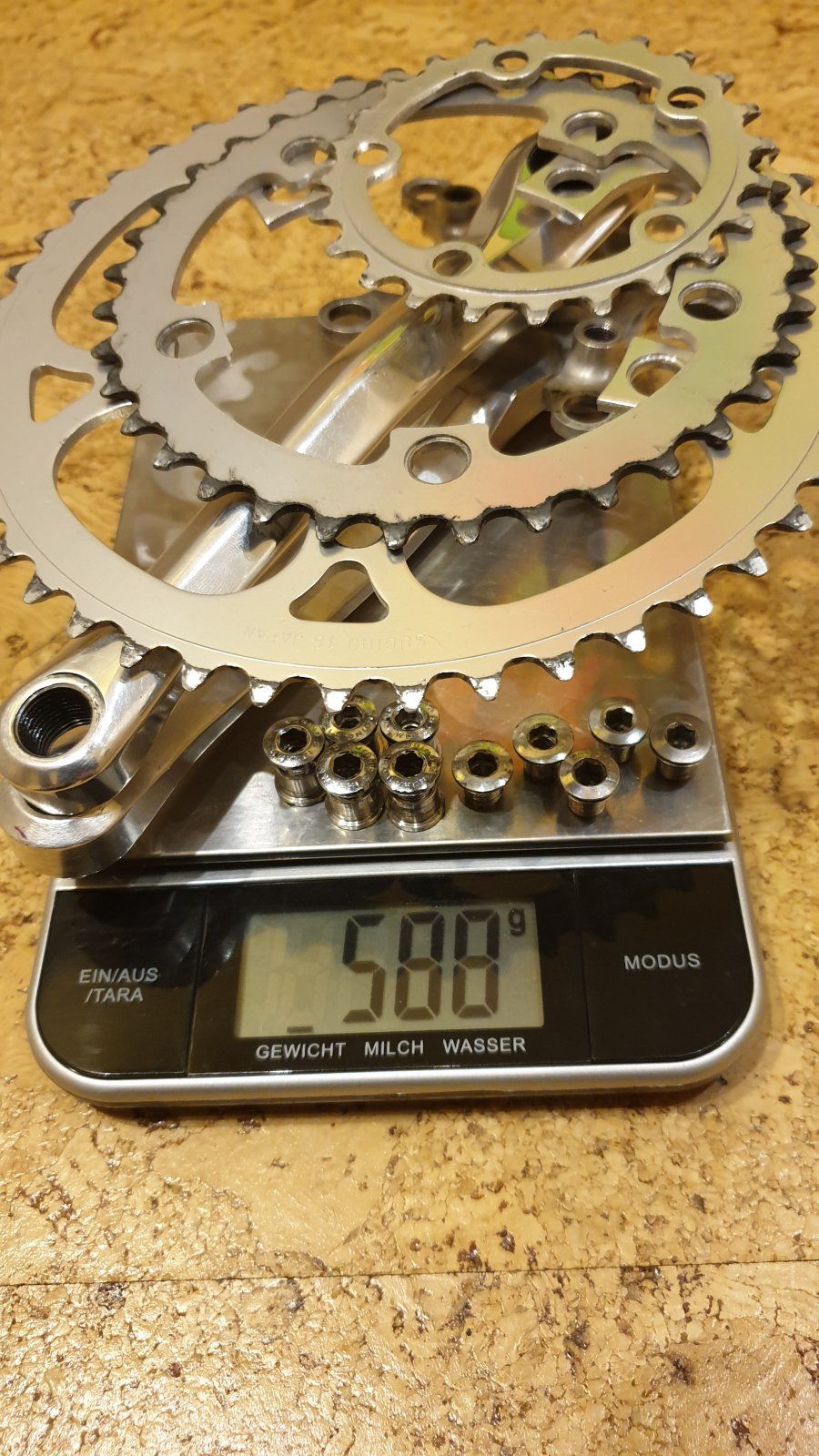

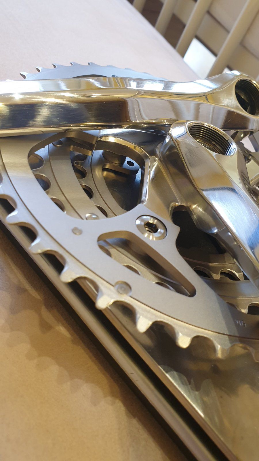

Heute kam ein riesiges Paket vom Olaf (ole-botze) an. Unter anderem lag darin die Kurbel, die ich fürs Fat Ti vorgesehen habe. Eine Grafton:

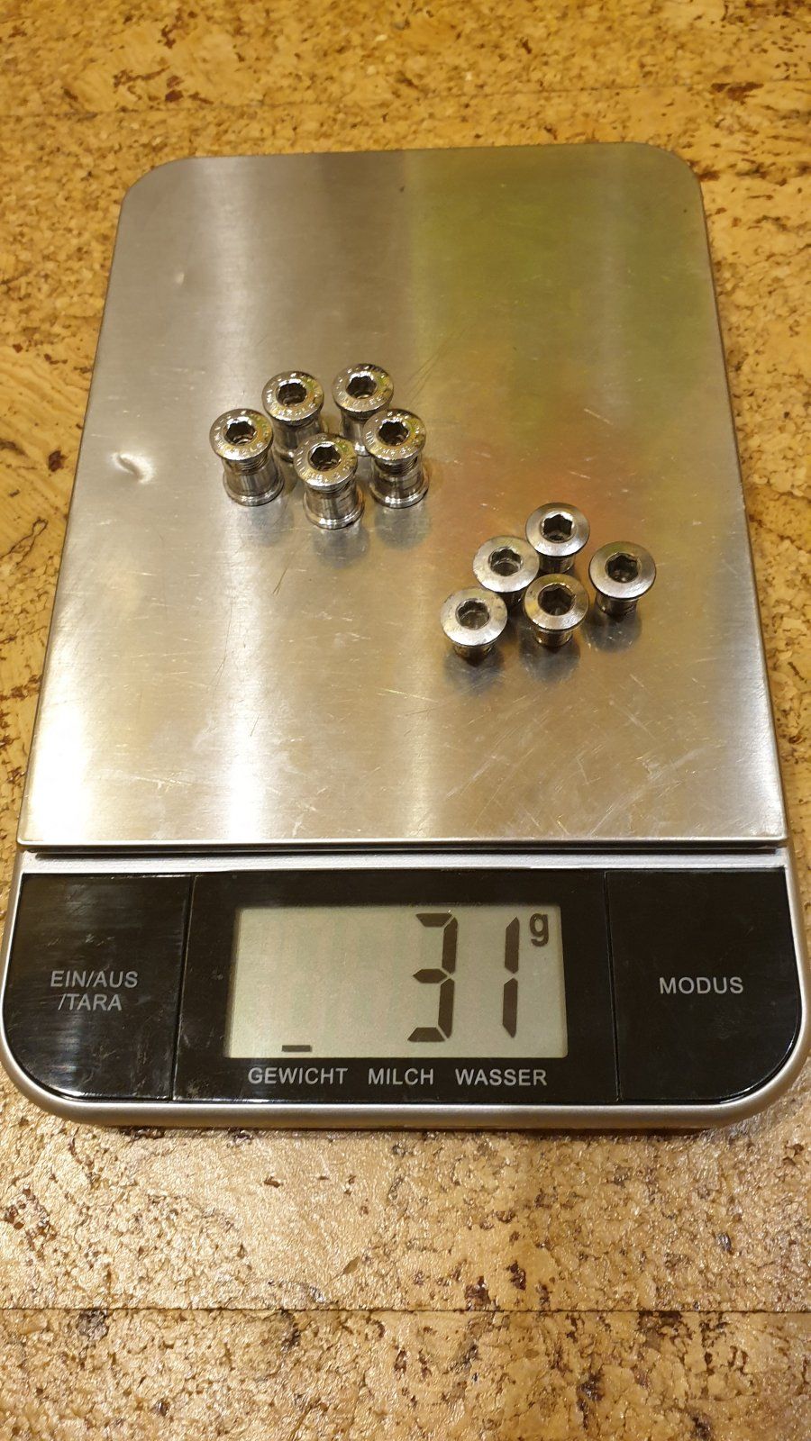

Die werde ich nochmal schön aufpolieren, Kettenblätter putzen und neue Schrauben besorgen. Muss ja nicht bei den schweren Stahldingern bleiben.
Was meint ihr, schwarze oder silberne Schrauben?

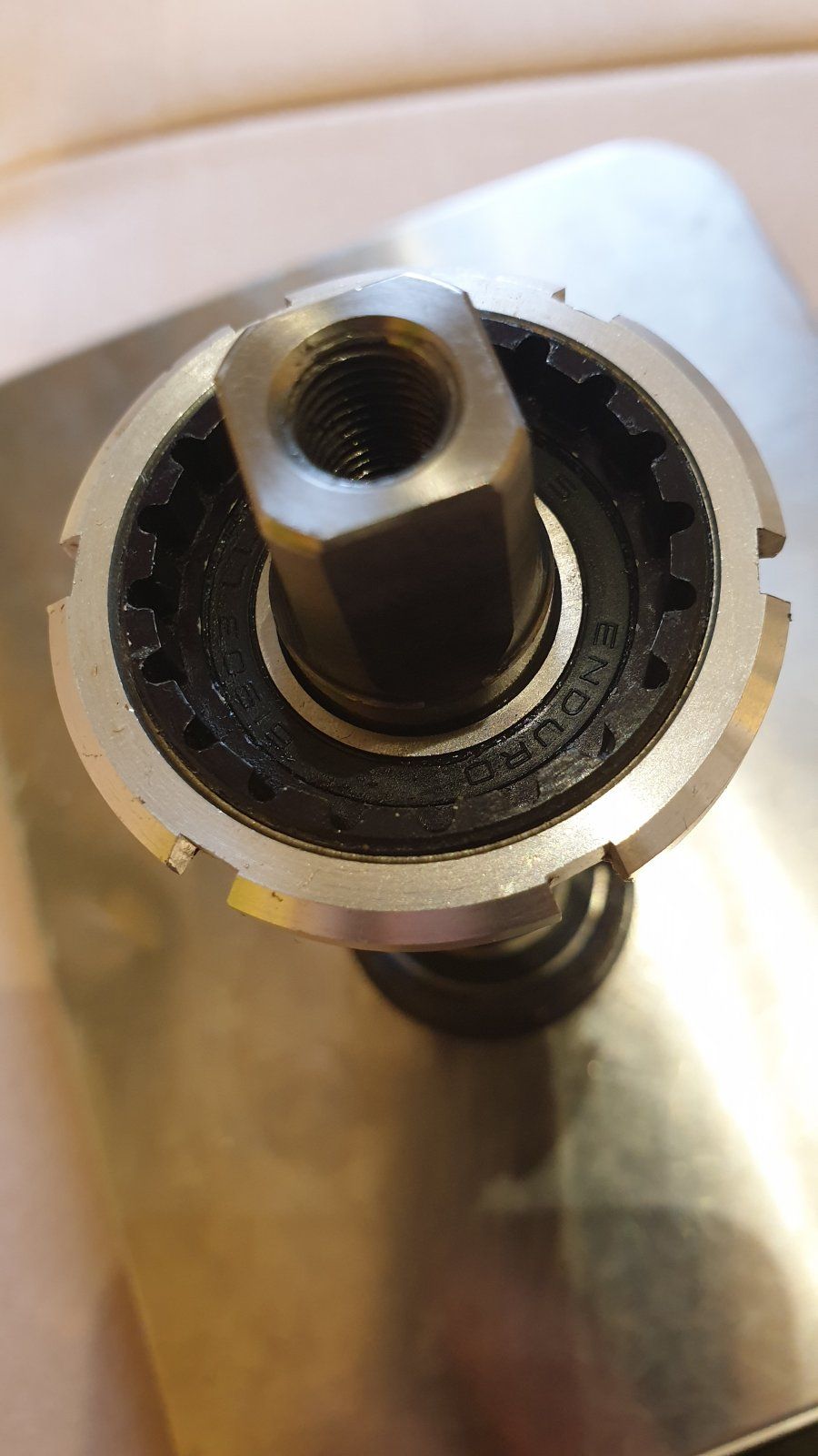

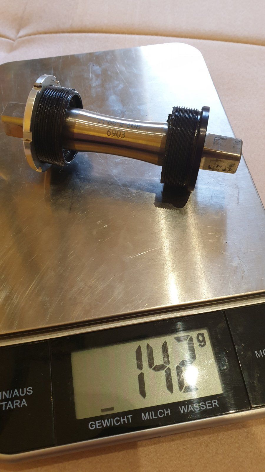

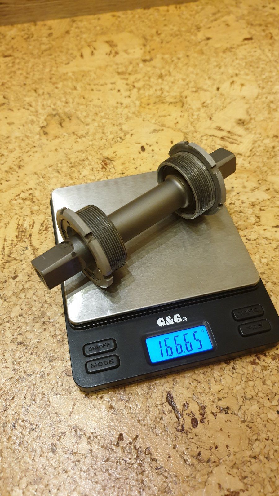

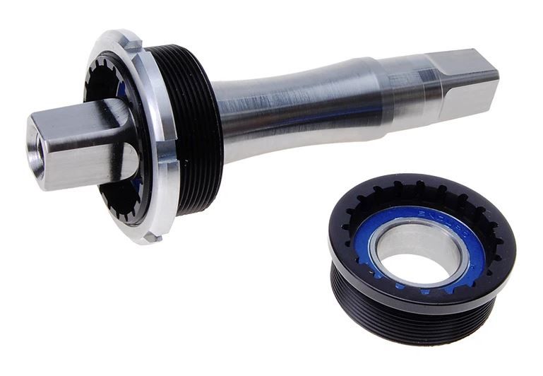

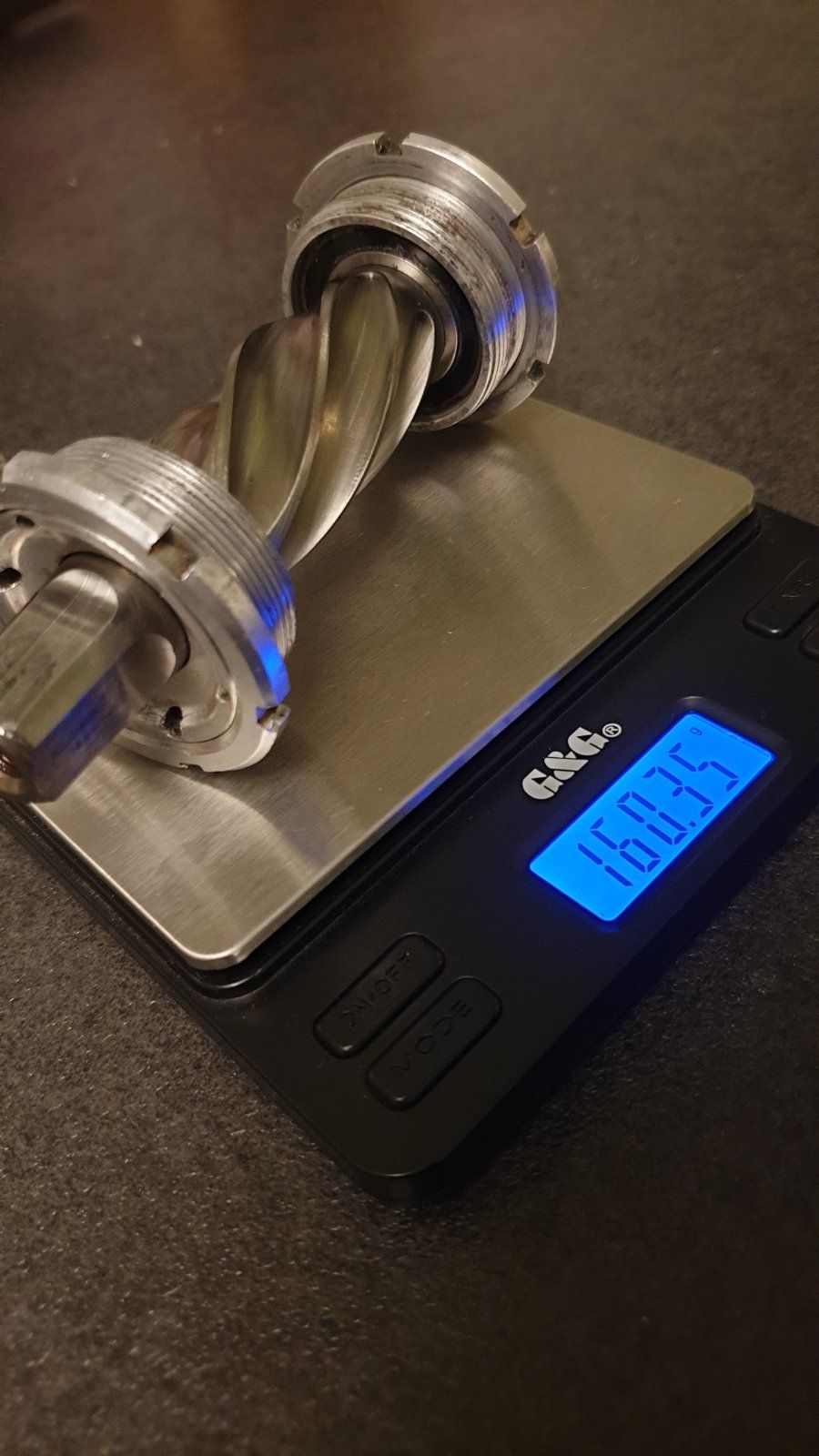

Innenlager muß ich mal testen, welche Achsbreite passt. Habe eine Auswahl hier.
Das passende setze ich dann auch hier noch in den Thread.

Die Kurbel wird wahrscheinlich 122mm brauchen, 4mm Abstand ist schon etwas knapp. Vor allem, wenn man mal gesehen hat wie sich ein Titanrahmen im Tretlagerbereich verwinden kann.
Aber aussehen tut das ganze schon mal sehr fein! :daumen:
3. Kandidat: keine genaue Ahnung. TA Specialites? Auf jeden Fall 122mm Achslänge.
Sind jetzt vielleicht 5mm pro Seite Luft. Wahrscheinlich rutschen die Kurbelarme weiter auf die Achse drauf. Hätte ja eigentlich etwas mehr Abstand geben müssen.

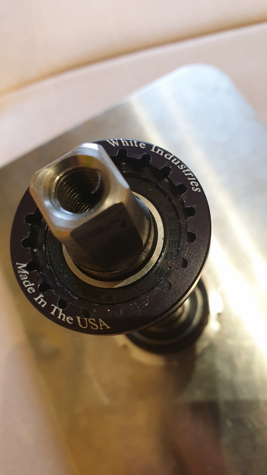

Sehr schöne Innenlager-Parade ;-) Die guten Dinger bekommen ja sonst nicht so viel Aufmerksamkeit. Um nochmal einen Kandidaten hin den Raum zu werfen: Ich habe das White Industries Lager, das mir auch sehr gut gefällt, in 121mm, das sollte auch gut passen.
Hi Andre!
Ich bin den ganzen Thread gerade eben mal duchgegangen und bin jetzt genauso schlau wie vorher: Für Grafton-Kurbeln wird dort eine Wellenlänge zwischen 122 bis 127mm empfohlen. Ist vom jeweiligen Rahmen und natürlich der Generation der Kurbel abhängig.
Genau das, hat der Stefan mittlerweile ja auch schon so herausgefunden. ;)
