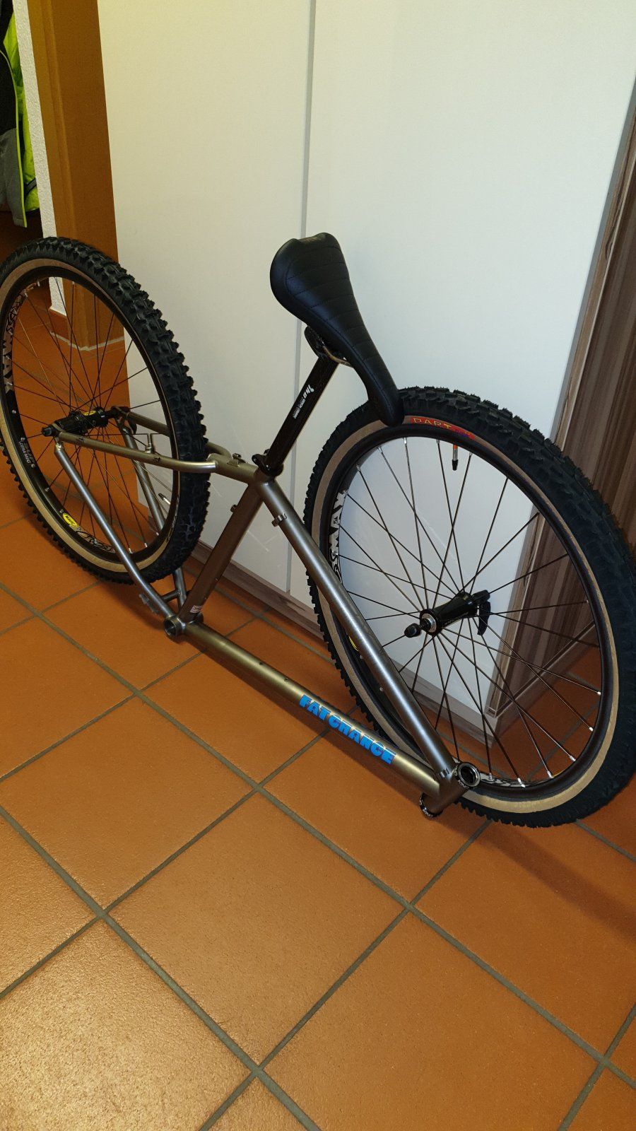

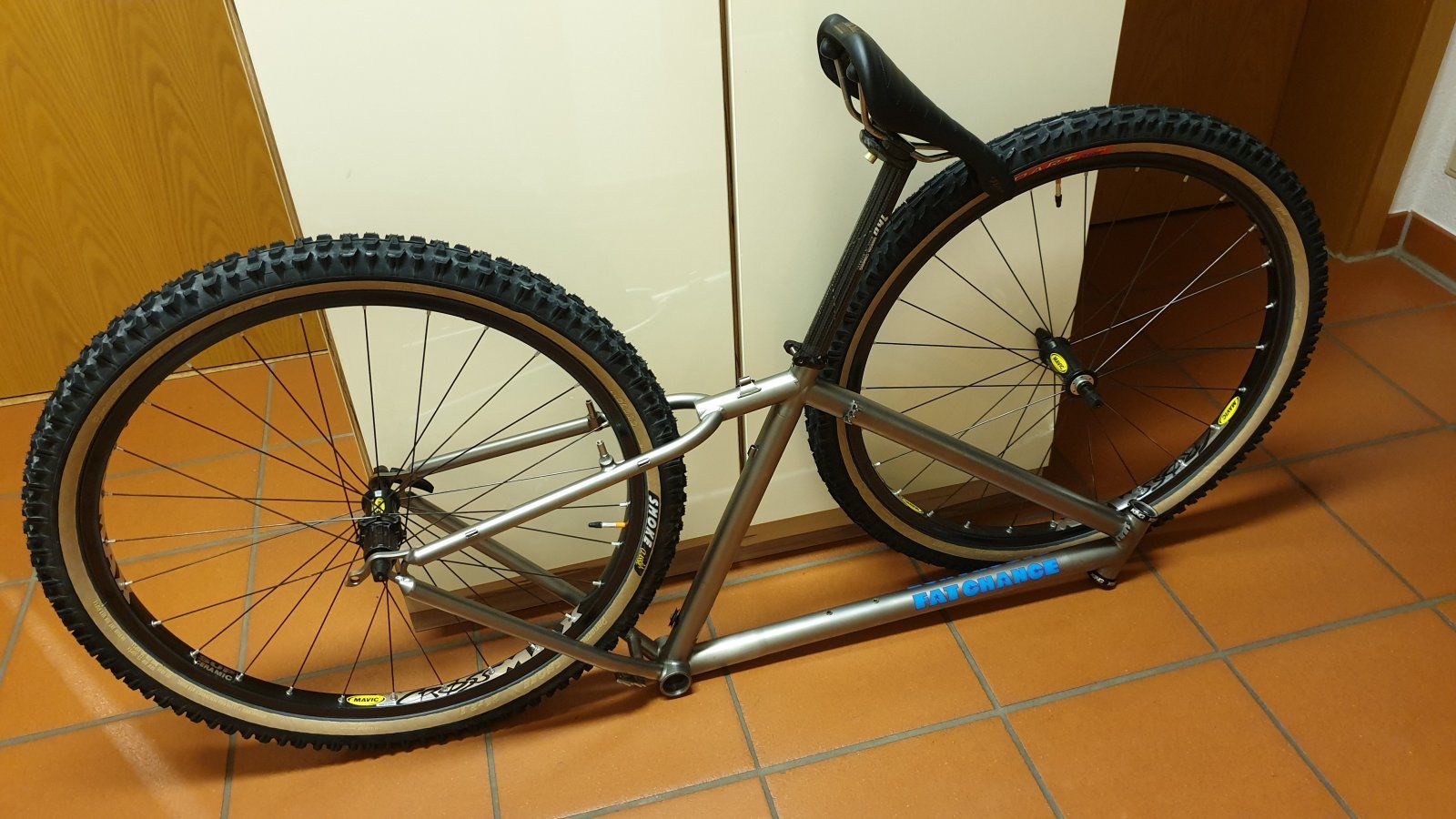

Fat Chance Ti '94 Aufbaufaden

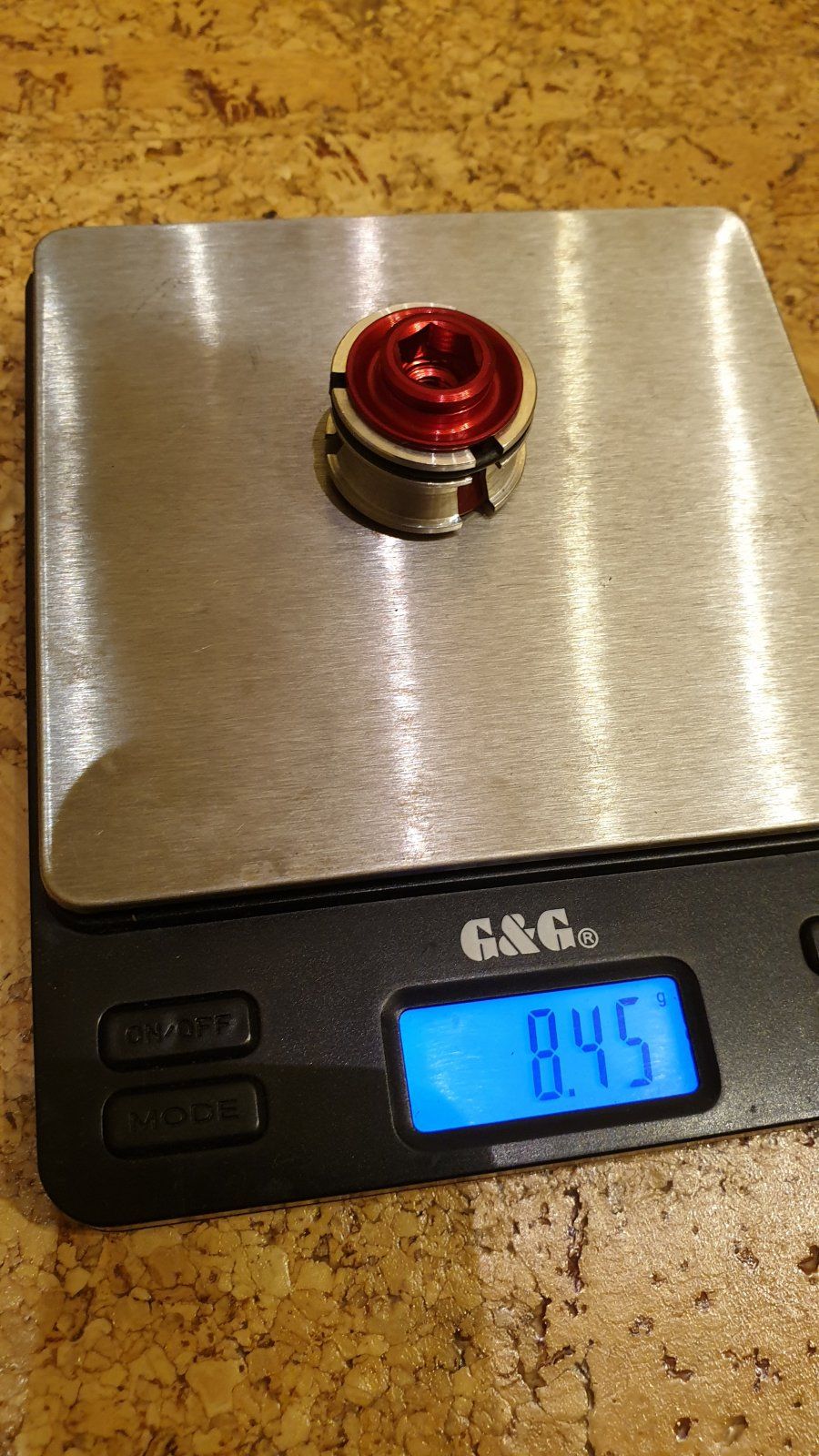

Als Kralle/Expander fiel mir etwas aus meinem Fundus in die Hände.
Eine chinesische Kopie eines Extralite Ultrastar.
Etwas schwerer als dieser, aber das Teil hat einen etwas größeren Verstellweg und somit passt es ohne Anpassung auch in mein 1" Steuerrohr hinein.
Ein noch übrig gebliebenes Original tut das nicht.
Das Extralite Teil kostete, glaube ich, 20€. Der chinesische Konkurrent 3€.
Die neueste Version, der Ultrastar 4, wiegt unter 5g und kostet 30€.

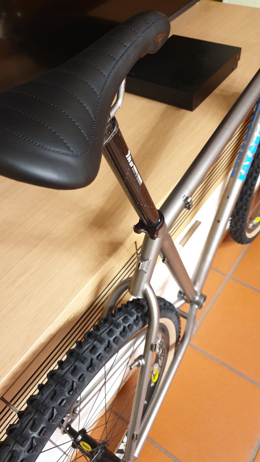

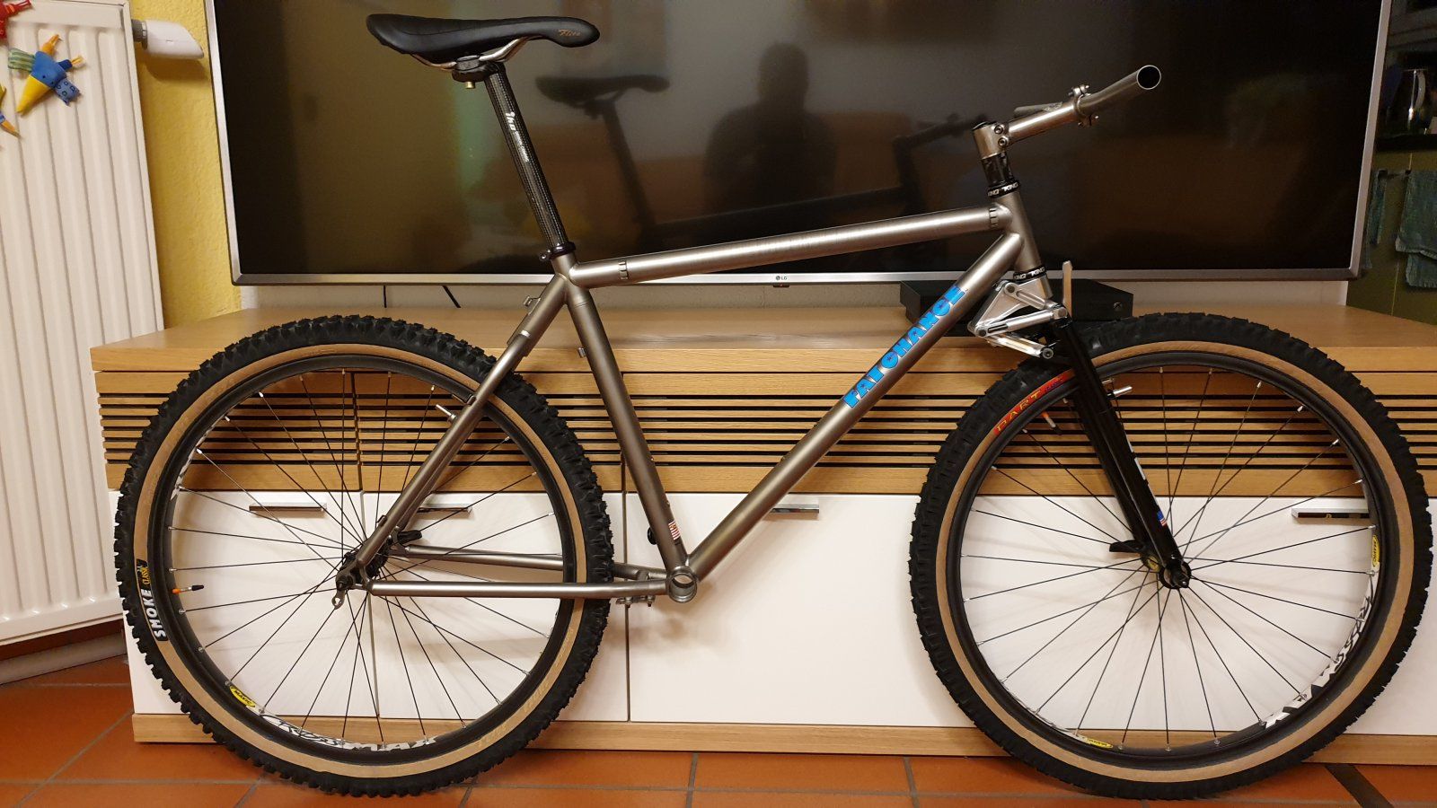

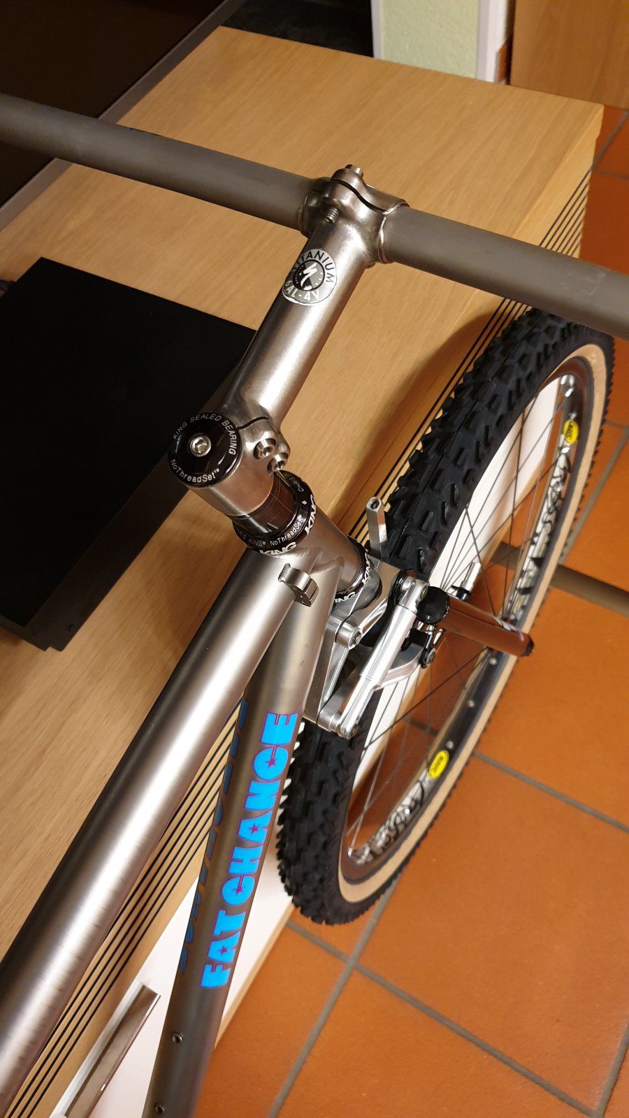

Jetzt steht schon mal das Grundgerüst.
Vorbau und Lenker haben noch je zwei Titanschrauben spendiert bekommen.
Gewicht ist dadurch auch etwas geschrumpft.
Die im Vorbau werde ich noch ein wenig kürzen, gucken etwas zu weit heraus.
Die Hörnchen geben sich etwas widerspenstig zumindest auf einer Seite. Naja, zuerst muss ja auch noch eine Schaltbremsgruppe und die Griffe dran.
Das ist dann auch die große Frage, ich weiß nicht, was ich verbauen soll...
Ich muss sagen, die AMP Gabel schaut an dem Bike besser aus als ich dachte. Doch, das geht. Wobei eine RS Mag 21 SL Titanium sicher auch nice ausgesehen hätte.

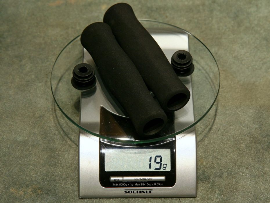

Etwas Gewicht lässt sich noch bei den Lenkergriffen einsparen. Procraft Superlight Griffe kommen auf nur ca. 19-20 Gramm. Hab sie am Centurion Titan auch verbaut.

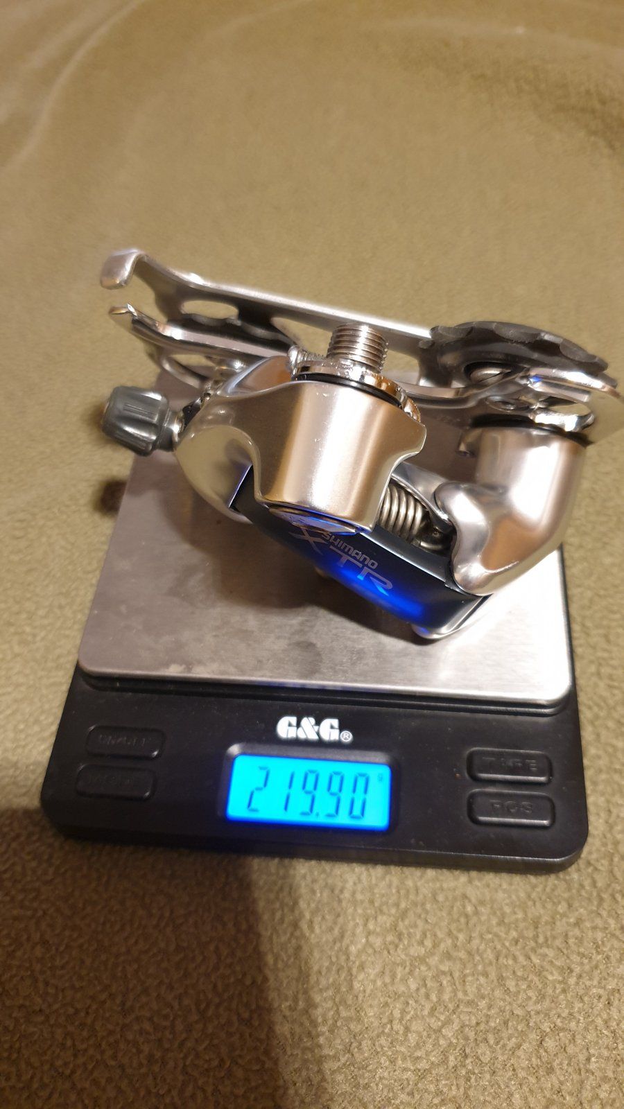

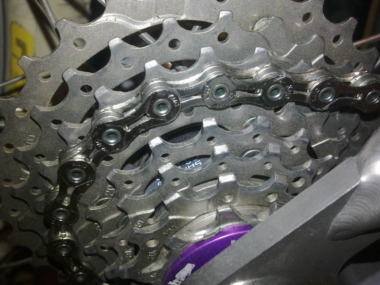

Und ein Tipp von mir was die Kette angeht, wenn Du auf 8fach gehen solltest. KMC X9 SL Kette mit Hohlnieten und Schlitzen in den Kettenblechen. Die ist für 8-9fach. Laut Hersteller wiegt die Kette 265 Gramm. Wobei es da zwei verschiedene Ausführungen zu geben scheint, denn es gibt die Kette einmal mit einer Gewichtsangabe von 265 Gramm und auch mit 272 Gramm auf der Verpackung. :confused: Ich hab mir die 265 Gramm Version gekauft. Abgelängt komme ich nun auf ein Gewicht von 250 Gramm bei der Kette.

ich fahre eigentlich nur noch 10-fach Ketten, manchmal auch 11-fach, egal auf welchem Antrieb.
Hab damit nie Probleme gehabt.
@ArSt hat damals auch die KMC x11 SL ausprobiert, er hatte beim Umwerfer Schaltprobleme. Bei mir hingegen hat es funktioniert. Es ging um die XTR M900 Schaltgruppe. Lief bei mir traumhaft. Sieht nur etwas merkwürdig aus, wenn du direkt aufs Ritzel schaust und da läuft ne schmale 11-fach Kette übers 8-fach Ritzel.
Von daher kommt höchstwahrscheinlich eine 10-fach Kette zum Einsatz, eine 11-fach habe ich momentan nicht liegen.
Genau. Das liegt an den von mir verbauten Microshift 8fach-Daumis, mit Shimano-Shiftern funktioniert der 8fach-Umwerfer in Paarung mit der 11fach-Kette.
KMC X11SL für mein Litespeed abgelängt:
Und hier eine 8fach-Kette von Keil in der genau gleichen Länge:
Die KMC X11SL habe ich dann später an meinem Pacer verbaut, dort aber mit 7fach-Umwerfer. Damit funktionierts auch mit Microshift-Daumenschaltern.

erstmal herzlichen Glückwunsch zum schönen FAT Ti - schaut' klasse aus!
Eine Frage läßt mich nicht so recht los - den "Spacerturm" willst Du nicht wirklich so lassen, oder? Falls doch, würde ich mir an Deiner Stelle einen anderen Vorbau mit deutlich mehr Steigung aussuchen - vielleicht nen' schlanken, Salsa Moto Ahead - passend zur Gabel in schwarz lackiert :daumen:!
Beste Grüße und viel Spaß beim Aufbau!

Hallo Daniel,
danke für deinen Beitrag und die Glückwünsche!
Ja, das Türmchen ist nicht so prall, aber ich werde es erstmal bestehen lassen, bis ich das Bike mal gefahren bin. Eigentlich ist es mir von der Rahmenhöhe einen Minitick zu klein, von daher mal schauen, ob es fahrbar ist.

Wirklich schöner Rahmen! Und man sieht, wie viel Gedanken du in den Aufbau steckst! Aber eines gibt mir schon zu denken: Du schreibst selbst, dass dir der Rahmen etwas zu klein sein könnte, und wenn das auf dem einen Bild deine geplante Sitzhöhe ist, hast du wohl leider recht. Jetzt steuerst du gegen mit Federgabel und Spacerturm, aber ob dich das am Ende glücklich macht? Ein M/L würde da sicher besser passen. Bin aber gespannt, was du noch so an Parts ins Spiel bringst :)
Hey Rutil,
danke für dein Kommentar!
Ob das meine Sitzhöhe ist, weiß ich nicht, ich hab die Stütze mal auf max. Auszug eingesteckt. 😉
Aber viel tiefer muß sie glaube ich nicht, wir werden sehen.
Die Sachen, die ich verbaut habe, die hatte ich halt liegen oder waren beim Bike dabei.
Ich wüsste jetzt gar nicht, was ich für ne Vorbaulänge und Vorbau Winkel kaufen sollte, darum probiere ich erstmal das vorhandene Material aus.
Außer der Gabel habe ich nichts zusätzlich gekauft.
