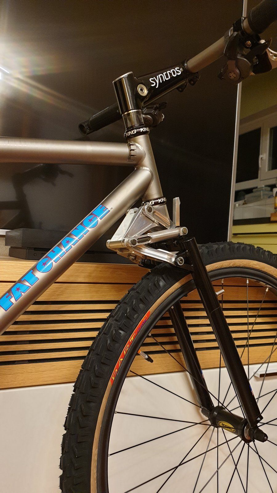

So, wieder etwas gebastelt.
Geht leider etwas langsam voran, die Bremsen lassen auf sich warten.
Der Vorbau macht sich in meinen Augen ganz gut. Nimmt den schwarz Glanzlack der Gabelscheiden gut auf.
13mm Spacer konnte ich entnehmen ohne was am Schaft abzusägen.
Pedale habe ich noch keinen Plan, hätte gern was ausgefallenes, Grafton zum Beispiel oder wenigstens XT 730/735 Bärentatze, aber find da mal schöne.
Cantis sind wie gesagt im Zulauf.
Kurbel gibt es zwei Optionen, da muß ich mich dann entscheiden. Innenlager habe ich wahrscheinlich auch was passendes liegen.
Kette und Züge sind ja da..

Sieht fast so aus, als ob die AMP-Gabel am Unterrohr hängen bleibt? Gerade wegen dieses Problems hatte ich mich 1999 gegen eine AMP entschieden, obwohl damals von AMP auch extra Distanzscheiben / -Rohre angeboten wurden, um die Gabel etwas weiter nach unten zu bekommen.
Ich finde die IKO-Hörnchen geil!
Mitte der 90er hätte die jeder gerne an sein Bike geschraubt, egal wie das letztendlich am Bike optisch gepasst hat. Das Karbongeflecht sieht einfach wertig aus und die Hörnchen hatten endlich mal einen nicht so gichtigen Griffdurchmesser wie sonst alle anderen am Markt. Ich habe sie damals nur nicht gekauft, weil sie mir zu schwer waren und auf Karbonlenkern nicht befestigt werden konnten.
Einmal habe ich einen Biker getroffen der diese Hörnchen an einem IKO-Karbonlenker befestigt hatte. Dazu hat er die Segmentklemmung der Hörnchen entfernt und sie einfach mit viel Epoxit und Glasfaser an die Lenkerenden "laminiert". Griffe, Schalter und Bremshebel wurden natürlich vorher auf den Lenker geschoben. :rolleyes:
Da ist im Stand ein knapper Zentimeter Luft.
Beim Einfedern wird es nicht weniger.

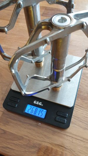

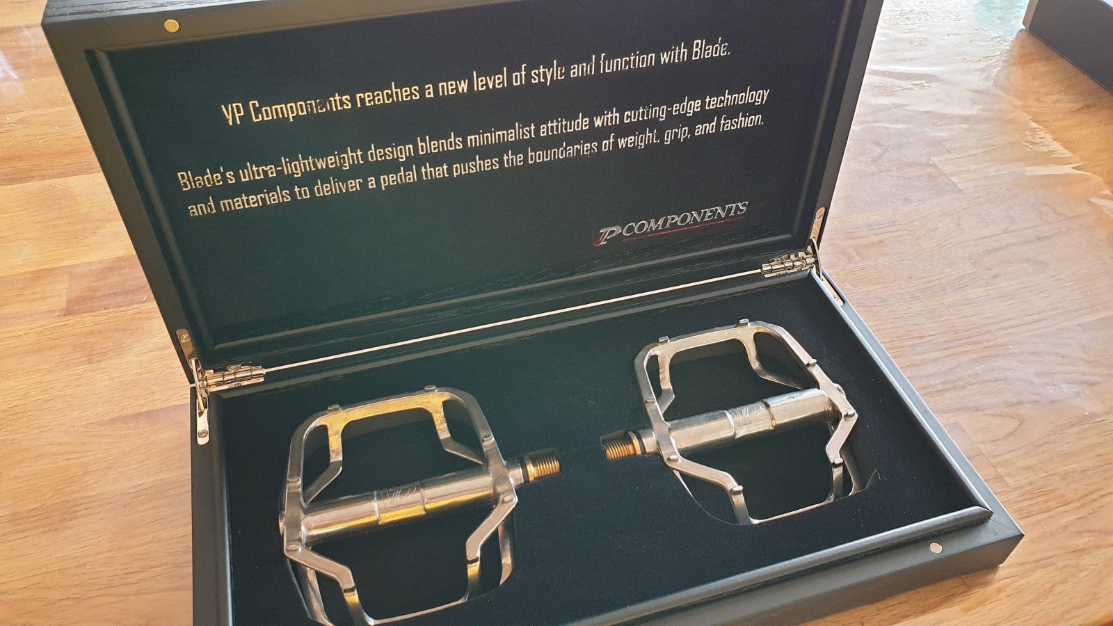

Das gibt ja ne Suche nach der Nadel im Heuhaufen wegen den Pedalen 😅
Werde ich wohl nochmal vp blade Titanium kaufen müssen? 😳

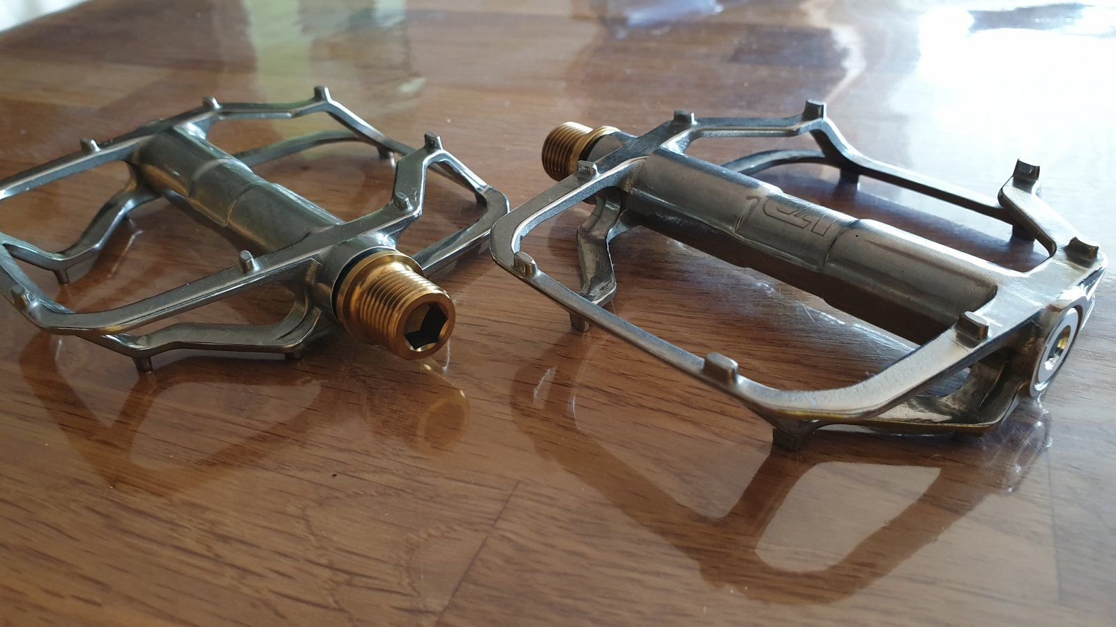

Die Pedale sind der Knaller! Bin 5 Jahre um die herum geschlichen! Klar bei dem Preis. Hab sie nie aus den Augen verloren. Immer wieder hab ich mal in den verschiedensten Shops geschaut.
Als dann mein Morati, welches 3 Jahre brauchte um alle Teile zusammen zu tragen endlich fertig war, dachte ich, da fehlt doch noch was.
Dann fielen mir wieder die Pedale ein!
Aber glaubt mir, es tat nur einmal weh, beim Absenden der Kohle per PayPal.
Als sie dann 2 Tage später eintrafen war alles vergessen. Einer der besten Käufe die ich je getätigt habe.
Sie bestehen komplett aus Titan. Körper und Achse.
Verbiegen tut sich da gar nichts! Super steif, ich wiege 90kg. Trittfläche ist sehr groß.
Fürs Fat Ti werden es Shimano Deore XT 730er Bärentatzen vorerst. Hab noch welche aufgetrieben in sehr schönen Zustand.
