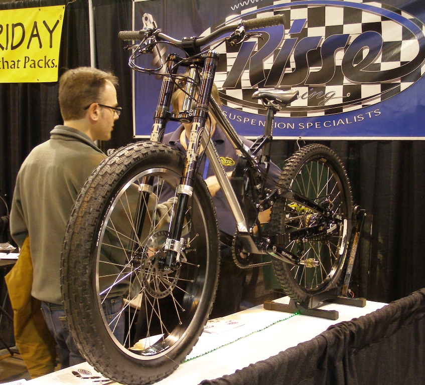

Die Risse Trixxxy gibt's laut Website mit 120mm, ich hab' keinen Hinweis auf 135mm gefunden. Aber an sich bieten sich alle Risse-Gabeln für eine Eigenkonstruktion an, die Brücken sind geschraubt. Also eigene Brücken zeichnen, fräsen lassen, Gabelbeine einbauen, fertig...;)
Grüße,
Axel
Vielen Dank fürs selbstständige Denken, Axel. Ich meine gelesen zu haben, dass die Risse auch mit normalen 20mm Naben und zwei 5mm Spacern funktioniert. Die Steckachse ist eh ne Eigenkonstruktion, da gibts auf mtbr nen Thread dazu.
Kleiner Nachtrag zur Risse:
Optisch ist das Teil ja eher ne Katastrophe aber 595$ da kommt man incl. Zoll auf ca. 550€ raus, das ist doch garnicht so verkehrt für eine Fatbike Federgabel...
