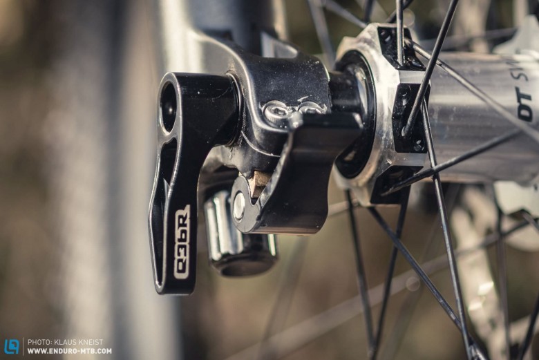

Das ist eine Steckachsenaufnahme :
Ach das erklärt dann auch, warum das bei dir mit der Hülse klappt. Das heißt man könnte da theoretisch einfach ne M15-Schaftschraube durchschieben und ordentlich anziehen, aber eben keine Maxle (die habe ich zB ohne die Bluto dazu).
korrekt
und da ich keine passende 15mm Achse auftreiben konnte, hab ich mir mit der 12mm Achse und der Hülse ausgeholfen, was super funzt
